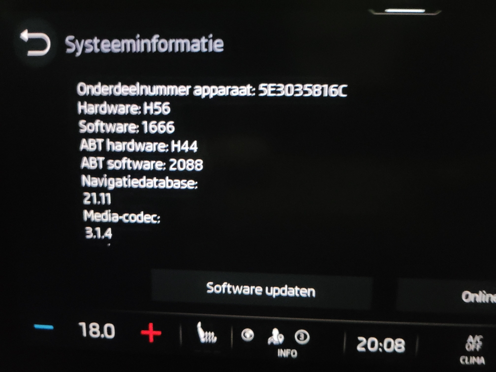

spikehome
Vandaag wilde ik met mijn 2.0 RS weg en kreeg 2 meldingen.
1. Uitrij assistent niet beschikbaar
2. (Weet ik niet zeker meer maar dacht) ASR
Nadat de rit heen en de auto 2uurtjes heeft gestaan en weer terug ging had ik geen meldingen.
Daarop even naar de informatie van het infotainment gekeken en helaas alleen de hardware (toch maar even foto gemaakt).
Daarop thuis gekomen even daarop gezocht.
Pfff topic doorgespit en daar werd ik niet vrolijk van gelijk spijt dat ik de golf 7 gti weg gedaan had.
Met die auto nooit meldingen gehad .
Maar goed even gekeken ook op de site gekeken waar je de updates staan voor je vin zag ik dat er 4 staan.
En dus ook het complete systeem niet hebben ge-update.
Allemaal ruim van voor de aflevering niet er goed vind ik van auto Hoogenboom in Vlaardingen
Wel rijd de Octavia veel rustiger dan de gti .
Alleen die vrijloop is waardeloos als ik gas loslaat moet ie remmen op de motor en niet doorrijden met dezelfde snelheid en dat in de stand normaal.
Ook de stuur verwarming icoon zij erg onduidelijk (kan ook leeftijd zijn) ik kan niet zien in welke stand hij staat.
Android auto draadloos werkt ook niet staat wel aan op mijn telefoon.
Hopelijk bij update die eind volgende maand gepland staat allemaal opgelost.
