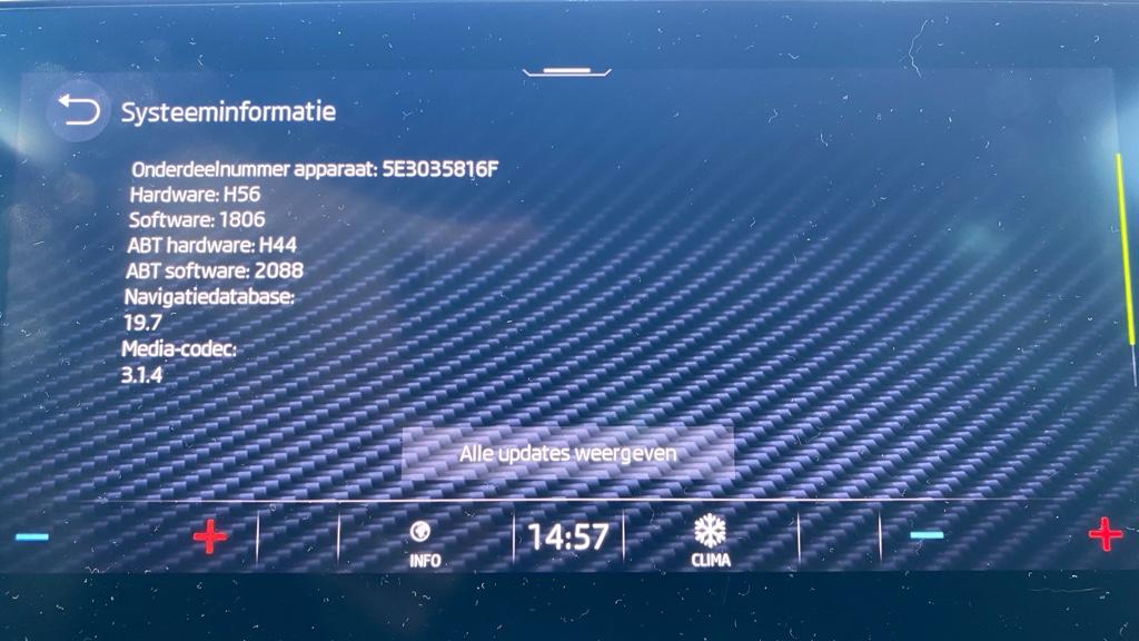

De dealers zouden zich beter moeten informeren. Ik heb al sinds september versie 1806. Dan loopt je toch te slapen als je nu nog auto's uitlevert met versie 1803.
Detlev
Ikzelf zit op softw 1810 sedert nov 2021.

Vraag ik me ook af. Men heeft mij op het hart gedrukt dat de auto zou geleverd worden met de laatste sw update en dan is dat de 1803 geworden. Vanuit andere posts in deze thread leidt ik af dat dealers echt wel mee willen werken en ik heb dan echt de indruk dat bepaalde updates voor bepaalde auto's bij de dealer gewoon niet doorkomen als men die daar aan de lijn met Tsjechië hangt. Misschien door een gefaseerde rollout? Misschien door auto's met bepaalde opties waarop het nog niet getest is? Ik wil het graag weten.
En voor ons als klant is er dus geen directe link naar een update checker op basis van vin nummer? Of horen onze auto's dat ook gewoon niet door te krijgen via de notificaties?

Mijn SW versie staat nog steeds op 1803, terwijl ik al 1806 en 1810 zag voorbijkomen hier. Blijkbaar zou de dealer daar zelf geen invloed op hebben en beslist Skoda zelf welke versie er 'best' op iedere wagen staat ...

De software versie is denk ik afhankelijk van de uitvoering van je auto dus phev of handgeschakeld enz. Heb ik dit juist?

Sinds begin september heb ik een voorloopauto (Octavia Combi van feb 2021) tot de RS wordt geleverd. Deze Octavia Combi rijdt sindsdien al op versie 1806.
Dus waarschijnlijk toch een voorzichtige uitrol. Of uitrol op basis van opties waarbij verbeteringen in een bepaalde sw versie misschien geen zin hebben wanneer de auto bepaalde optie niet heeft. Ach ik gok ook maar wat
