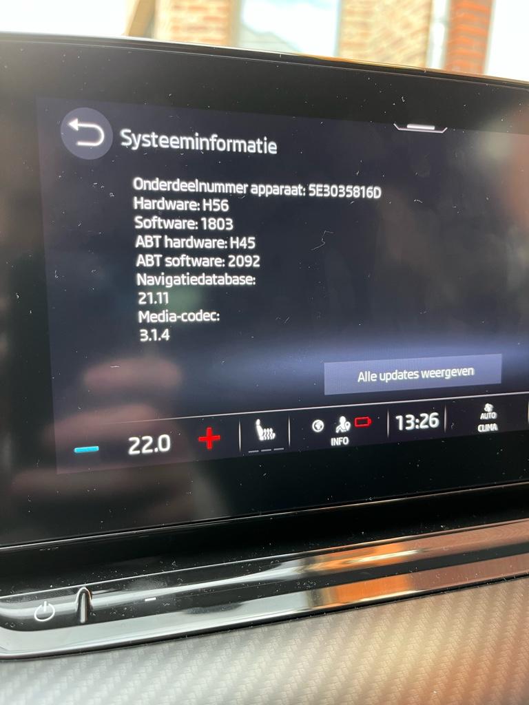

BcB
Beste wensen allemaal en veel sterkte met alle storingen die vast een keer opgelost gaan worden. Inmiddels is het alternatief voor de geannuleerde Octavia iV geleverd en ben ik hier meer dan tevreden mee. Misschien dan iets minder modern dan hetgeen we eerder besteld hadden maar wel foutloos tot op heden, op alle fronten. De ingeruilde GTI 7 is dat de afgelopen 6 jaar en 170 k ook geweest op een defecte accu na. Ik zal het forum blijven volgen omdat ik nieuwsgierig ben naar de oplossingen voor de problemen die sommige ondervinden en natuurlijk de levertijden.
    611,3 KB · Weergaven: 73
xplain
Nou hier zijn inmiddels ook problemen begonnen die ik hier nog niet eerder las.
Na vrijwel elke opstart van het infotainment systeem en succesvolle automatische Carplay connectie werken de touch buttons ineens niet meer. Bovendien schiet hij tijdens de opstart ook in het servicemodus menu dat ik helemaal niet gekozen heb. Te bekijken in dit filmpje: https://ecare365-my.sharepoint.com/...hGgLOwNzYVE_8B8w_pS104OObvSXwZhq25DQ?e=hYSWlo
Auto is week oud en draait 1803:
MY00
Pffff, balen. Maar bij de dealers moeten ze hier toch ook helemaal gek van worden!!!
Misschien even aan @Rainesh vragen of hij al een hogere versie dan die 1803 heeft.
Dealer antwoord zal waarschijnlijk nu al zijn dat je de laatste versie hebt...
