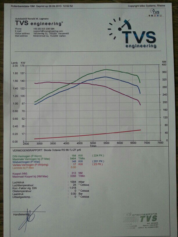

Het is inderdaad een keurige nette uitleg, hebben ze netjes de tijd voor genomen complimenten!!
Alleen hetgeen van die intercooler snap ik niet zo goed, of interpreteer ik verkeerd. Het is toch logisch dat iemand met bijvoorbeeld een upgrade intercooler meer vermogen haalt, deze moeten toch gewoon gemeten worden? De DIN zou toch juist een stelregel moeten zijn die de omstandigheden corrigeert en daardoor gedurende de dag vrijwel hetzelfde moet zijn? Bij 120km/h rijwind en een bepaalde temperatuur komt er op de weg op de neus van een stock 1.4tsi toch net zoveel koeling als een 2.0tfsi met forge twincooler bijvoorbeeld. Ik ben geen expert op technisch gebied, maar probeer de uitleg even te begrijpen.
Omtrent de gefrustreerde aanwezigen met een mindere uitdraai dan bij hun "eigen" tuner heb ik nog wel een gewetensvraag voor Ronald. Was dat de reden dat je bij de finetuning van de zilvere octavia RS met de mobiele koeler ging schuiven?
