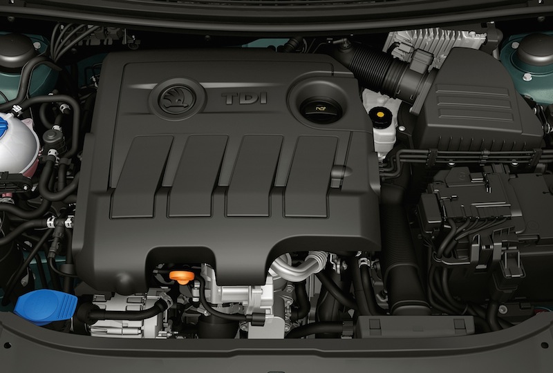

De eigenaar van een Skoda Fabia met een driecilinder TDI-motor (Motorcode CFW) meldt zich bij de dealer met de klacht dat de motor zeer slecht aanslaat en dat de motor tikt. De auto is relatief jong (bouwjaar 2011) en heeft 135.000 kilometers op de teller.
De auto is nog maar twee maanden in het bezit van de huidige eigenaar, en die staat nu met een beteuterd gezicht bij de Skoda-dealer. Een monteur leest het motormanagement uit en vindt twee foutcodes, namelijk P0087 en P0088. Deze codes lijken niet veelzeggend, maar als we ons verdiepen in de achtergronden van deze foutcodes komen we veel aan de weet over de aard van de storing.
