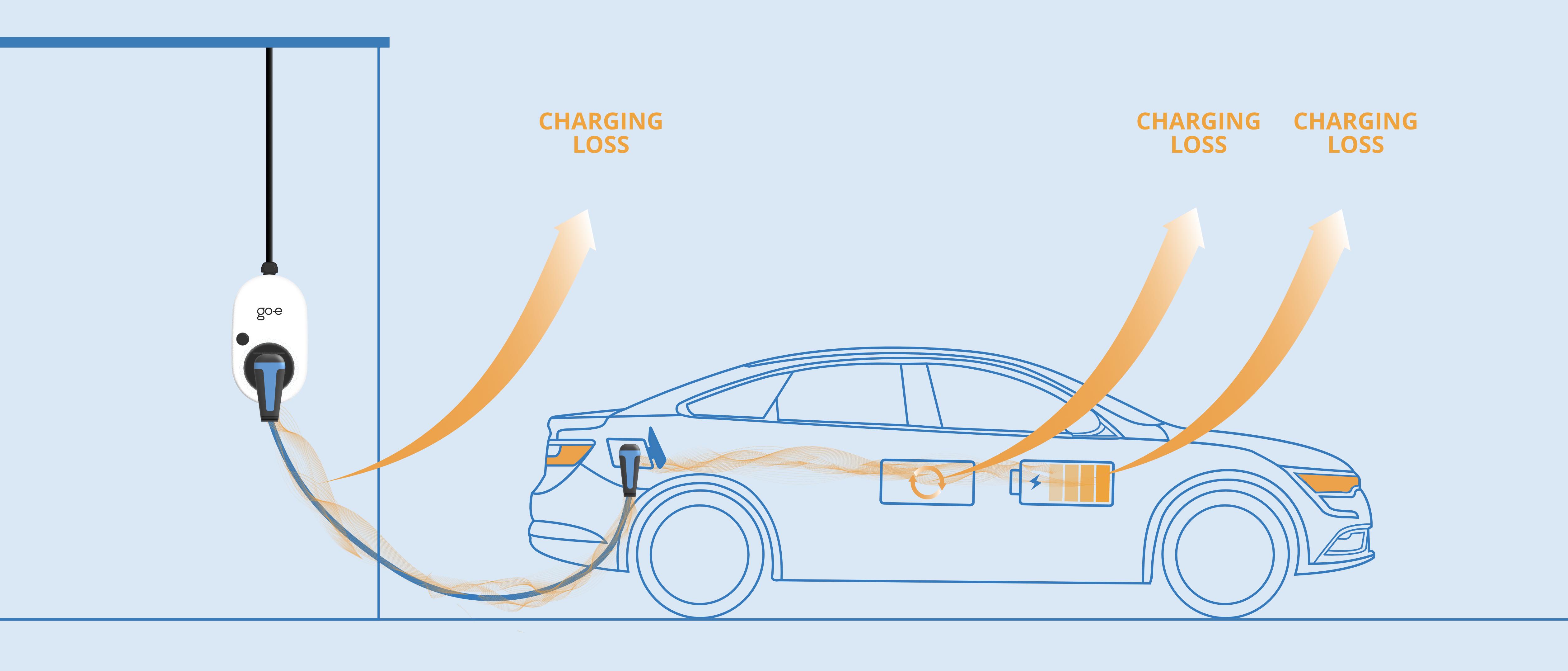

Maar eigenlijk zou je het verbruik van een EV net zo moeten uitrekenen als bij een ICE auto.
Dus de werkelijke hoeveelheid 'getankte' energie (kWh dus) en de hoeveelheid km's die je daar mee rijdt.
Dan neem je in ieder geval ook de laadverliezen mee. :jaja:
Terwijl bij het tanken van een fossiele brandstof er nauwelijks tankverliezen zijn. Immers je knoeit niet enige liters brandstof op de grond iedere keer als je benzine/diesel gaat tanken... :pieker:
Nog afgezien van de s/w issues. :D
