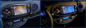

Dan de draad natuurlijk nog even een beetje wegwerken. Hij zit onderaan gewoon in de USB-poort geplugd dus mocht ik geen gebruik willen maken van draadloos laden dan kan ik hem zo makkelijk uitpluggen.
En vervolgens moesten we vandaag nog even op pad dus kon ik ook direct bekijken hoe het eruit ziet als het een beetje donkerder wordt buiten. Echt wel fraai hoor! En de telefoon zit ook gewoon goed stevig aan de houder geklemd met dat MagFit systeem dus dat werkt super!
Hier ben ik uitermate tevreden mee. Mooi eindresultaat en lekker weer een paar uurtjes kunnen knutselen aan iets voor de auto. Heerlijk! :jaja::cheer:
