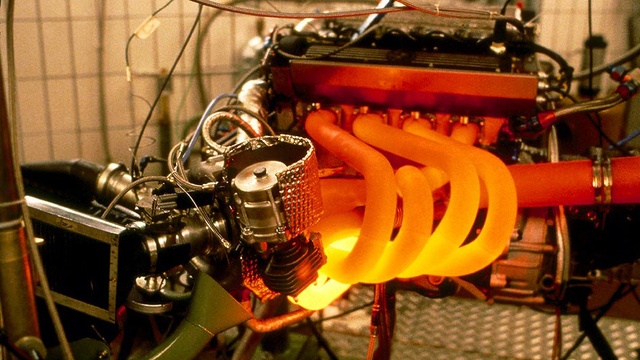

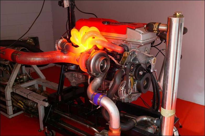

@Peter-036 Ik hoop niet dat jouw uitlaatspruitstuk ooit zo heet wordt.... :thumbsdown: De (met name uitlaatgas aangedreven) turbo (50.000-100.000 toeren) kan roodheet worden, maar het uitlaatspruitstuk :arghh:
dat kan wel hoor heren ... maar misschien niet bij onze kleine torretjes
voorbeeld: dit oud BMW blok uit de racerij
of dit Kawasaki motorblok
maar bij zo'n roodgloeiend uitlaat spruitstuk zou je in de winter periode geen koude wagen meer mogen hebben, mits de warmte goed word opgevangen en benut......:pieker:

...... kortom, bij montage van een onder-plaat (motorbeschermingsplaat) zijn er geen thermische problemen te verwachten ;)
@Joske mooie plaatjes trouwens, zelfs zonder geluid indrukwekkend :jaja:
