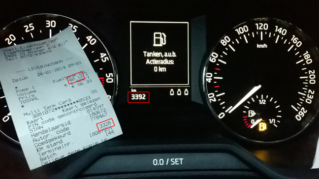

Bij kilometerstand 3328 40,12 liter getankt... na het tanken auto starten en melding tank leeg. 64 km later is hij nog steeds leeg....
full

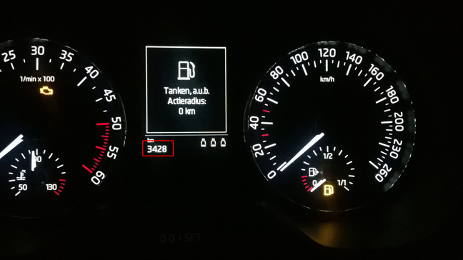

en nog eens 36 km later...
full
vandaag dus 100km op een lege tank gereden, écht zuinig die greenline :)
