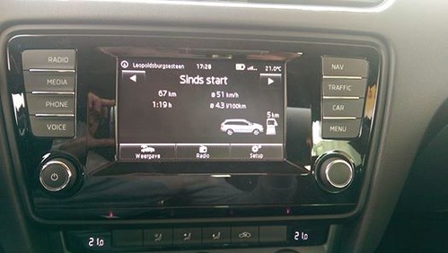

Gisteren vergeten te tanken en daardoor de actieradius op 5km gekregen. Ik kon zonder bijduwen 47,5l tanken, de tank is dus wel degelijk bijna leeg dan.
Was een spannend zuinig ritje met nog redelijk wat druk verkeer. Volgens mij kan het nog zuiniger :).

Actieradius was al bij 40l (!!!) 55km resterend. Door veel stadsverkeer gisteren vandaag actieradius al op 0 nog steeds bij 40l.
De bijtankhoeveelheid gaat in stapjes van 5l en ik heb per oplopend 5l de km stand genoteerd. Blijf ik een aantal weken doen en dan laat ik via de VCDS-gurus verbruik corrigeren in de hoop dat actieradius dan wel synchroon loopt.
Mijn vermoeden is dat 0km actieradius geijkt is op 45l en niet op 50l....
