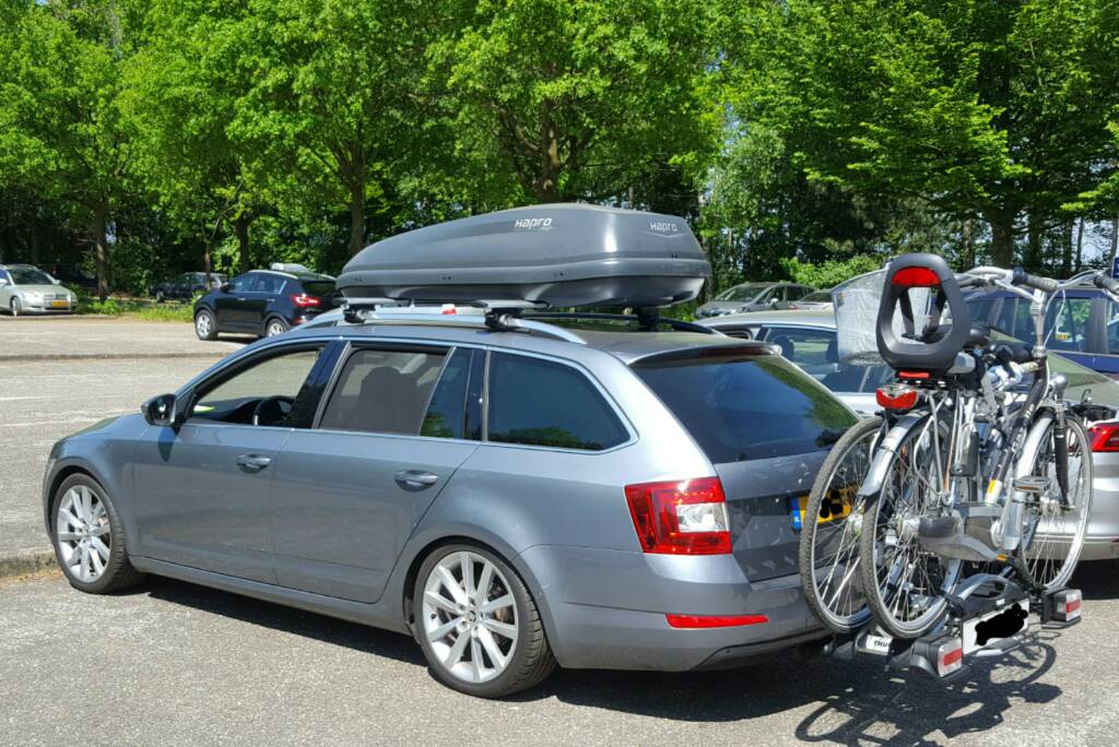

Mijn Fabia afgeladen vol tijdens de vakantie vorig jaar: kofferbak stampensvol, dakkoffer vol, twee kids achterin (6 en 10) en vrouw voorin:
