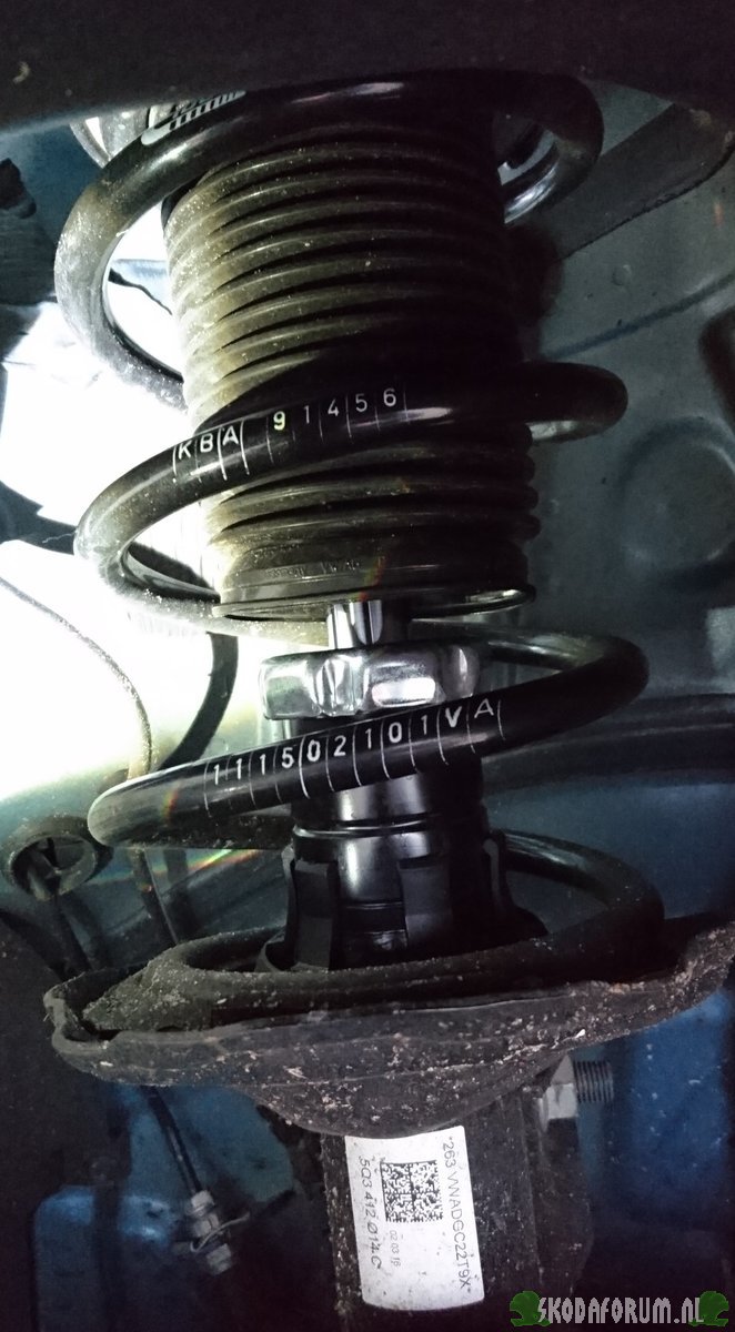

Ik ben vandaag maar eens even onder de auto gekropen om de Eibachs te bekijken.
Het lijkt er op dat op de vooras de verkeerde veren zijn gemonteerd.
Op de vooras zitten nu de 11-15-021-01-VA. Die hebben een aslast van max. 985 kg. De max aslast van de 2.0TDI (typeplaatje in de deurstijl) is 1020 kg. Ik zou dus de 11-15-021-02-VA moeten hebben volgens mij.
@Antera , klopt dat? En zou dit het deinerige weggedrag kunnen veroorzaken?
Achter zijn de 11-70-012-01-HA gemonteerd, dat klopt volgens mij wel. Er is toch maar één set voor de starre achteras?

Gisteren zijn de veren op de vooras bij de dealer vervangen voor de goede Eibachs (11-15-021-02-VA).
Wat een verschil! Het deinerige na hobbels en drempels is weg, de auto ligt nu veel sneller weer stabiel.
Ben blij voor jou. :thumbsup: Het is inderdaad niet normaal dat na een Eibach verlaging het weggedrag gaat verslechteren.
Welkom bij het enthousiaste Eibach kliekje :cheers:

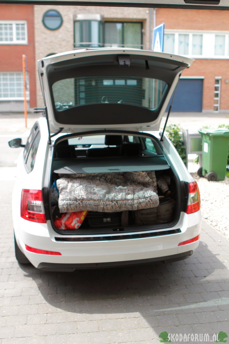

Afgelopen weekend hebben we de OIII vol geladen om richting Frankrijk te vertrekken. Sinds de bestelling van de wagen heeft dit moment me altijd wel een beetje schrik ingeboezemd. Ik heb steeds op dit leuke forum kunnen lezen dat het geen problemen geeft ... maar ja ... lezen is één ding, ondervinden nog iets anders.
Welnu, de werkelijkheid heeft me verbaasd. Daar waar onze vorige wagen regelmatig met de spatlappen de grond streelde, is dat nu geen enkele maal voor gekomen. Het is werkelijk verbazingwekkend hoe goed de wagen rijdt met deze vering.
Om m'n beweringen te staven enkele foto's. Interessant voor mensen die dezelfde twijfel voelen.
De belading
Het resultaat
