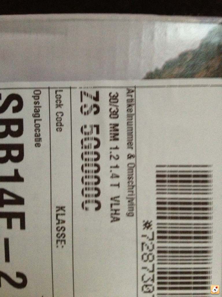

Denk het wel! Zie tekst op stickers foto's!

Ik zie nu dat de dealer andere veren heeft gemonteerd dan die specifiek voor de O3. Het paste wel maar of dit zo kan is dan weer de vraag. Omdat ze de veren niet konden krijgen hebben ze er maar Golf 7 veren onder gepropt :pieker:
Zo zie je maar; er wordt in dit topic vaak aangegeven dat ivm garantie de rijders het door de dealer laten doen maar wat over veiligheid? Veren zijn afgestemd op asconstructie / aslast. Dat Eibach zoveel typenummers levert is niet voor niets.
Dat bedacht ik me ook net, omdat er specifiek om aslasten gevraagd is.
Hmn, dus dit zijn de verkeerde?!!! Op de sticker staat wel 1.2 / 1.4 T(SI) @Antera kan dit kwaad? Anders ga ik weer terug!!!

Dat wel maar ander nummer dan van de O3 die zijn namelijk:
E10-79-010-03-22 of E10-79-010-04-22.
Maar of dit kwaad kan geen idee. er zit wel verschil in zoals onderstaand.
Volgens Eibach:
Golf 7:
with roadworthy certificate, for vehicles without ride height control, Axle Rigid Axle, Axle Load FA to 985 kg, Axle Load RA to 990 kg
O3 Sedan:
Ik neem aan dat je een Sedan hebt? Deze set is namelijk voor een sedan en niet voor een Combi daarvoor heb je namelijk een andere set.
O3 Combi:
with roadworthy certificate, for vehicles without ride height control, Axle Rigid Axle, Axle Load FA to 985 kg, Axle Load RA to 1030 kg
Denk dat Eibach niet voor niets 1030KG op de achteras rekent
Sorry maar dit zou ik dus nooit aanrader cq adviseren laat staan monteren. En dat is mijn bescheiden mening. Mooi he Dealers die doen het toch zo goed
