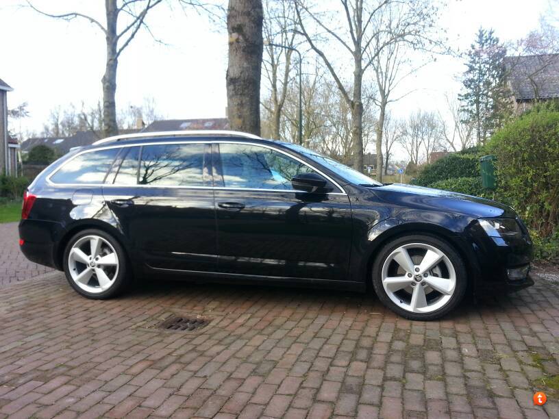

Oké geen verlaagde RS... Maar na een maand verlaagd op de 16 inch winterbanden gereden te hebben. Vandaag naar de zomerwielen gegaan. Best blij met het resultaat.

Zijn dit de 18 inch Golus velgen ?
Is dit met de Eibach verlaging van Antera ?
OOhhh, met het zien van deze foto ben ik wel zoo overtuigd van mijn keuze voor de 18" Golus en Eibach:tegek::tegek:
