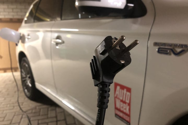

Nu heb ik een buitenstopcontact, maar volgens mij, zit er sowieso nog meer op die groep (zelfs zonnepanelen en wat keuken (verlichting + koelkast) lijkt me dan raadzaam om wat te schuiven met de groepen? Zodat de PHEV via normaal stopcontact geladen kan worden maar wel een (vrijwel) lege groep.
Bakkertje
@Jessedew Je kunt 3 dingen doen:
1. Laadstroom omlaag zetten in de auto (naar 6A), dan duurt het laden alleen erg lang
2. Aparte groep voor het buiten stopcontact, laden gaat dan met 10A en duurt nog steeds lang. Bovendien heb je meer verlies dan bij een vaste laadpaal.
3. Je installeert een vaste lader.
In jouw geval als je een vrijwel lege groep hebt kun je hem ook gewoon met 10A (dat is max met een 230v lader) opladen. De skoda PHEV's hebben een 13 kWh accu en met een 2,2 kWh lader ga je dan van 0 -100 % in (afgerond) 6 uur.
Ik laad ook gewoon via een normaal stopcontact, gaat prima. Laden duurt ongeveer vijfeneenhalf uur als hij helemaal leeg is.
Stopcontact zit op een aparte groep en is met dikkere kabels aangesloten.
De accu is weliswaar 13 kWh, maar effectief laad ik max 10 kWh. Blijkbaar blijft er altijd een reserve achter.
Klopt er is maar 10kW bruikbaar. Echter als je stil staat voor de deur en bijv bij 1% resterend blijft zitten met de verwarming aan kun je hem wel verder leegtrekken. Heeft geen zin, maar daar kwam ik destijds zelf eens achter omdat ik nog in de auto zat te zitten en er na het laden zo’n 11.nogwat kW in was gegaan.
