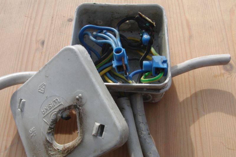

Daarnaast moet je op diezelfde groep niet net een wasmachine/-droger of andere grootverbruiker aansluiten die in het tijdsinterval van het laden van je PHEV, ook een paar kW trekt.
Anders kun je dit soort dingen krijgen:
En je hebt niet altijd zicht wat zich ergens achter in een kast, in de muur, onder de vloer, in het plafond, e.d. zit.
Vooral niet omdat het opladen van een PHEV een urenlang proces is, en niet, zoals b.v. een strijkbout, die ff een paar minuutjes een paar kW trekt.
Zo heb ik een nieuwe groep, vanuit de groepenkast, naar de garage, met 4 mm2 getrokken, waar de laadpaal (begrensd op 16A) aan zit. Om zometeen onze Kuga PHEV te kunnen laden. En de enige doorverbinding die er tussen zit, is gemaakt met originele Wago klemmen, geschikt tot 32A. Just to be safe...
Juist. Precies dat. En dat is mij meer waard dan die paar centen die je eventueel uit bespaard door te laden als de zon schijnt.. dus wil ik aan huis laden omdat alle palen hier in de wijk vol zijn? en kan hij toevallig voor de deur staan? dan doe ik dat dus met gereduceerd laadvermogen.
Verder moet iedereen dat lekker zelf weten.. Maar ik wil bijv niet dat mn huis afbrand door een geintje zoals op de bovenstaande verzameldoos..
