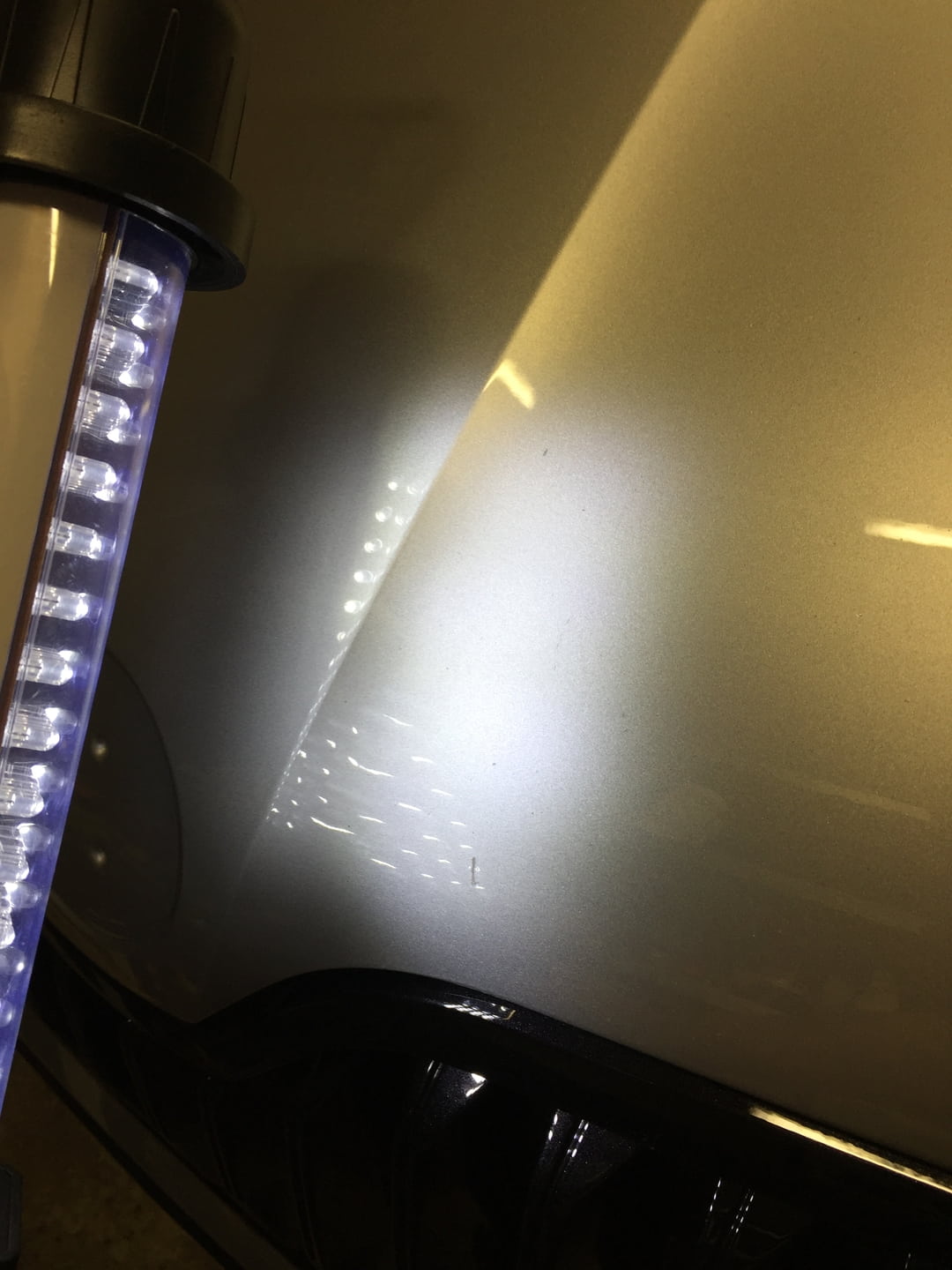

Ik had 2 kleine deukjes op de O3, waarvan één door eigen toedoen. Dit was namelijk tijdens de montage van de vRS bumper gebeurd. Een klein bultje op het spatscherm, door het met de ratel afschieten van de torx schroef aldaar.

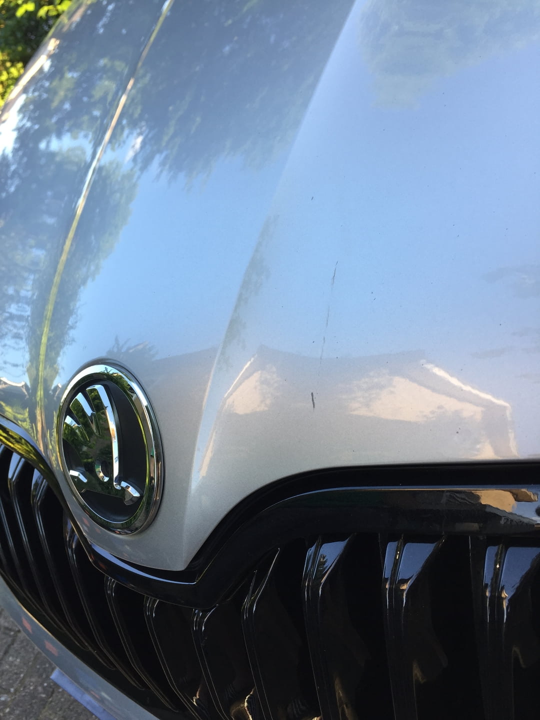

Nadat de restyler de deukjes had verwijderd, kon hij me ook helpen met een aantal krasjes weg te werken.
Bleek een behoorlijke kras te zijn. Er was zelfs een lichte vervorming (deuk) zichtbaar, dus ook deze heeft hij verwijderd, en de kras zo goed mogelijk weggepoetst.
Je ziet nog een heel klein krasje, maar ben zeer blij met het resultaat!

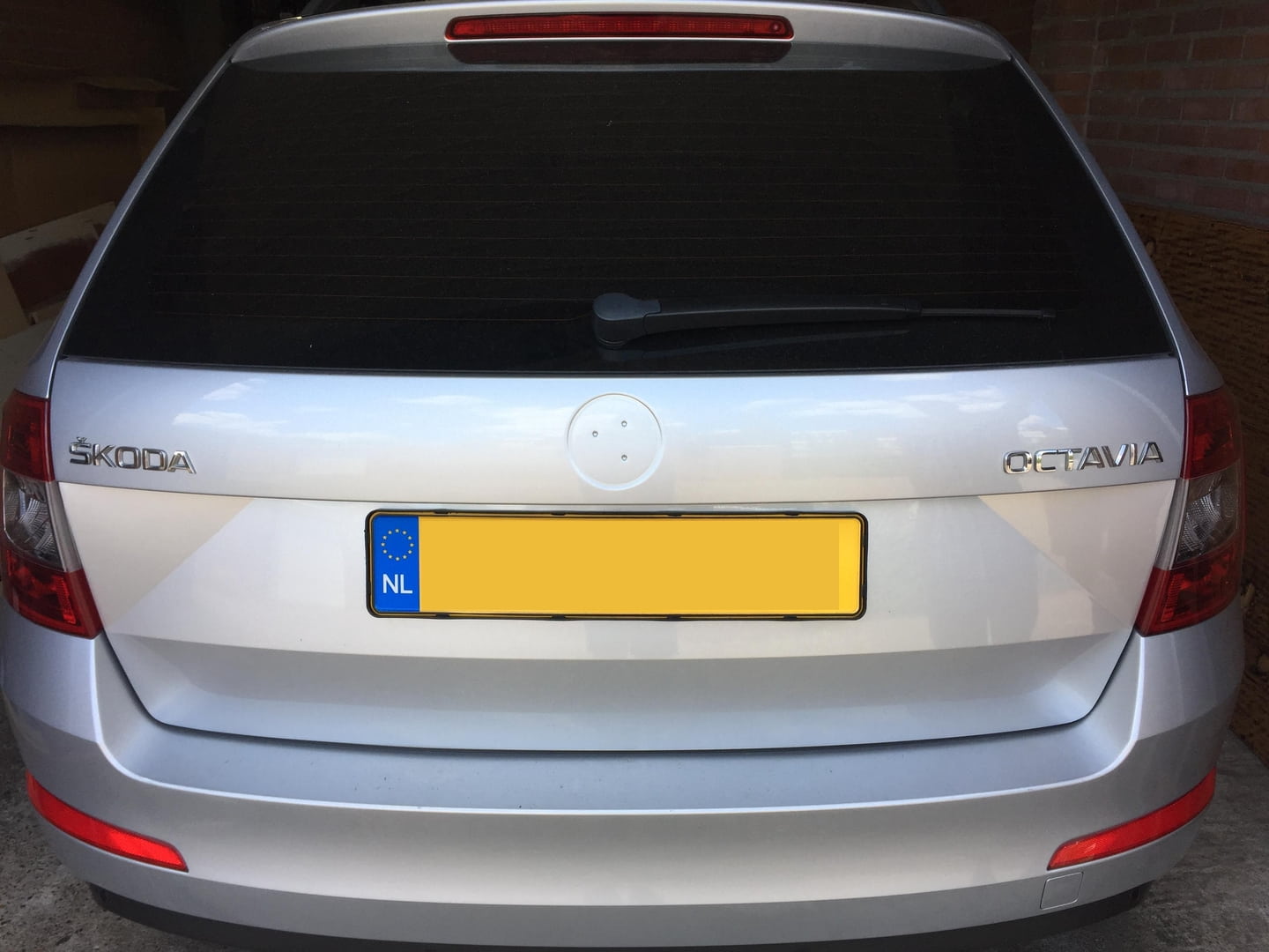

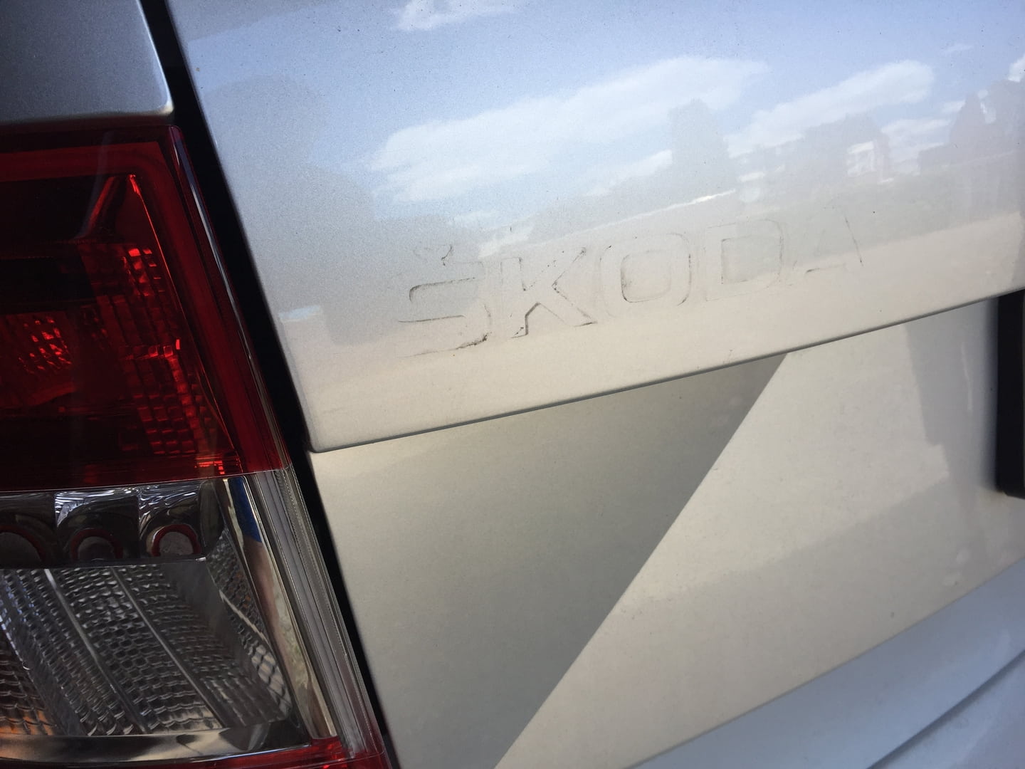

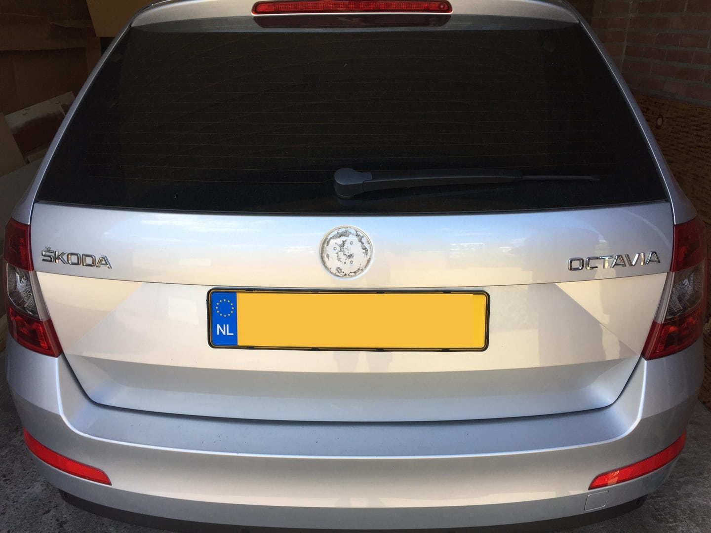

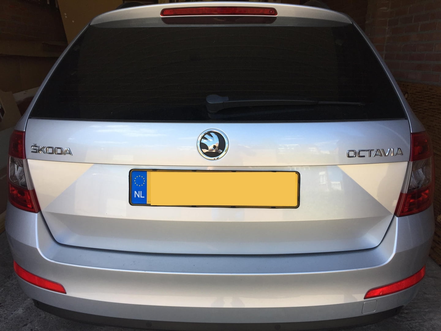

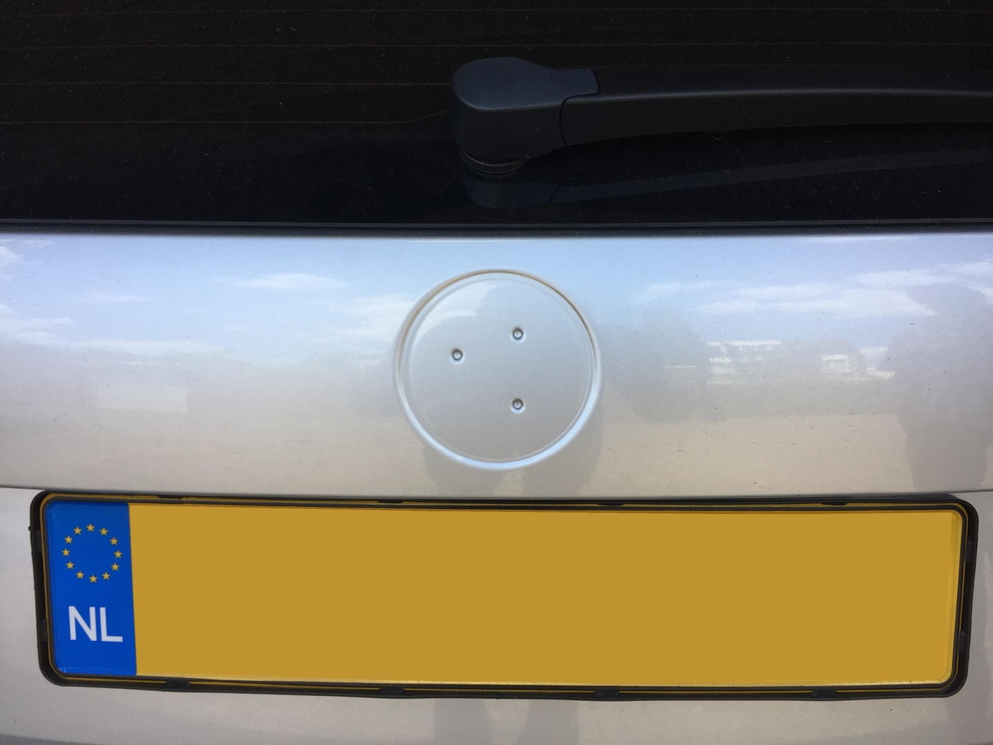

En als jullie goed kijken zien jullie dat er een embleem mist :D. Vandaag even bezig geweest om de 'standaard' emblemen te verwijderen.
Beginsituatie.

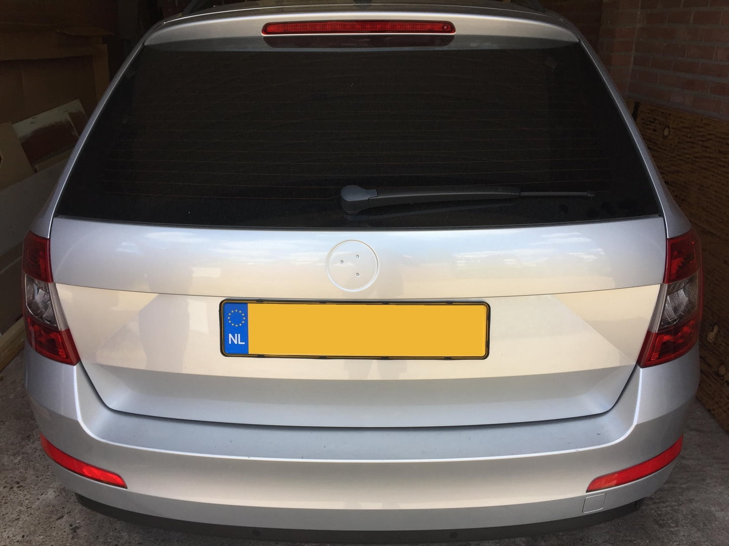

Embleem verwijderd mbv. verfstripper + visdraad.
Overtollige lijmresten verwijderd met verfstripper & doekje met wasbenzine.
Afgewerkt en strak gemaakt met wat polijstpasta.

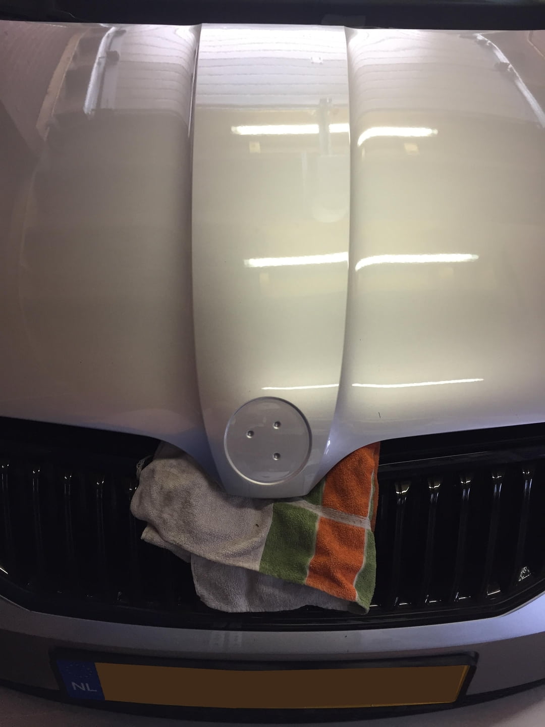

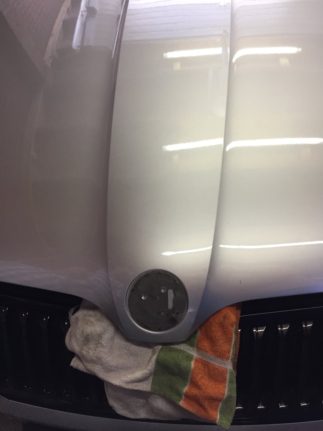

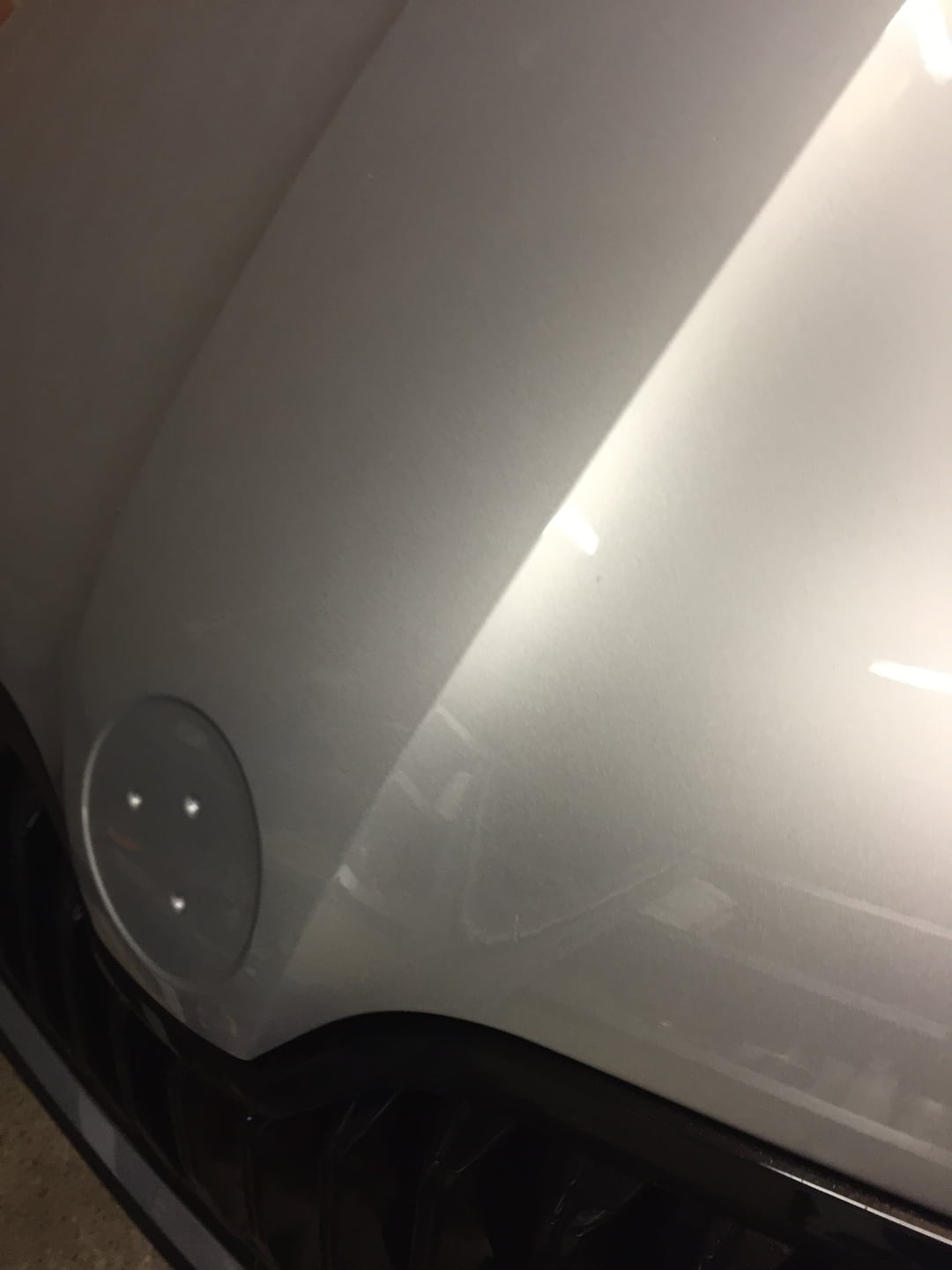

Dit kunstje ook met het embleem van de motorkap gedaan.
Zelfde stappen doorlopen.

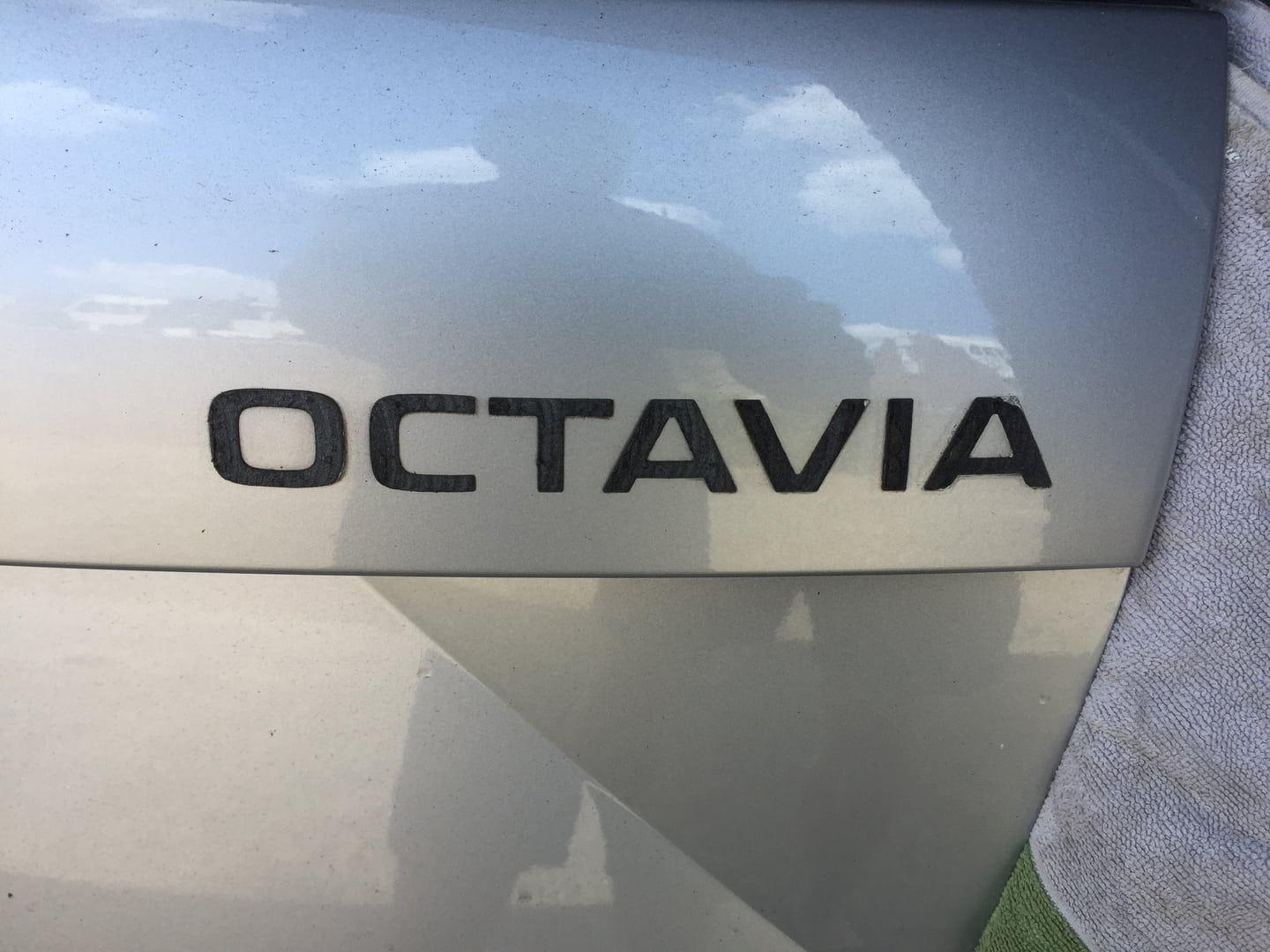

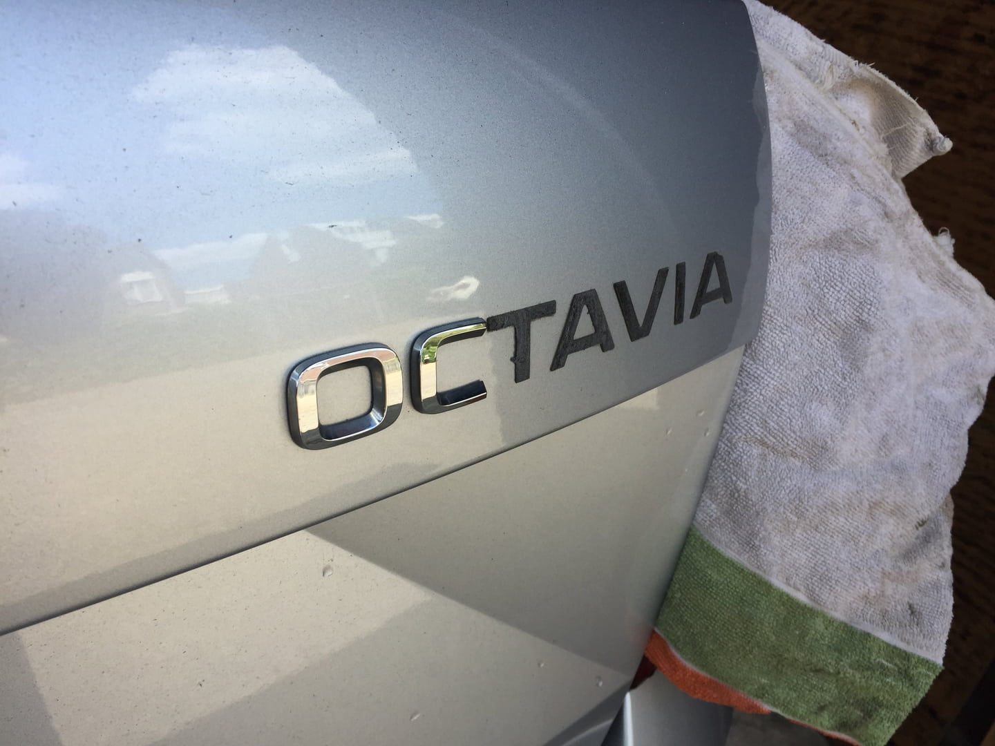

En toen kwam de grote afweging... Wat zal ik nou doen met die typeaanduiding :pieker:.
Ach dacht ik, ik heb zowel de chrome als de zwarte variant nog, dus waarom niet?!
Goh, krijg ik toch nog direct een idee hoe het zal staan in het zwart :deuk:.

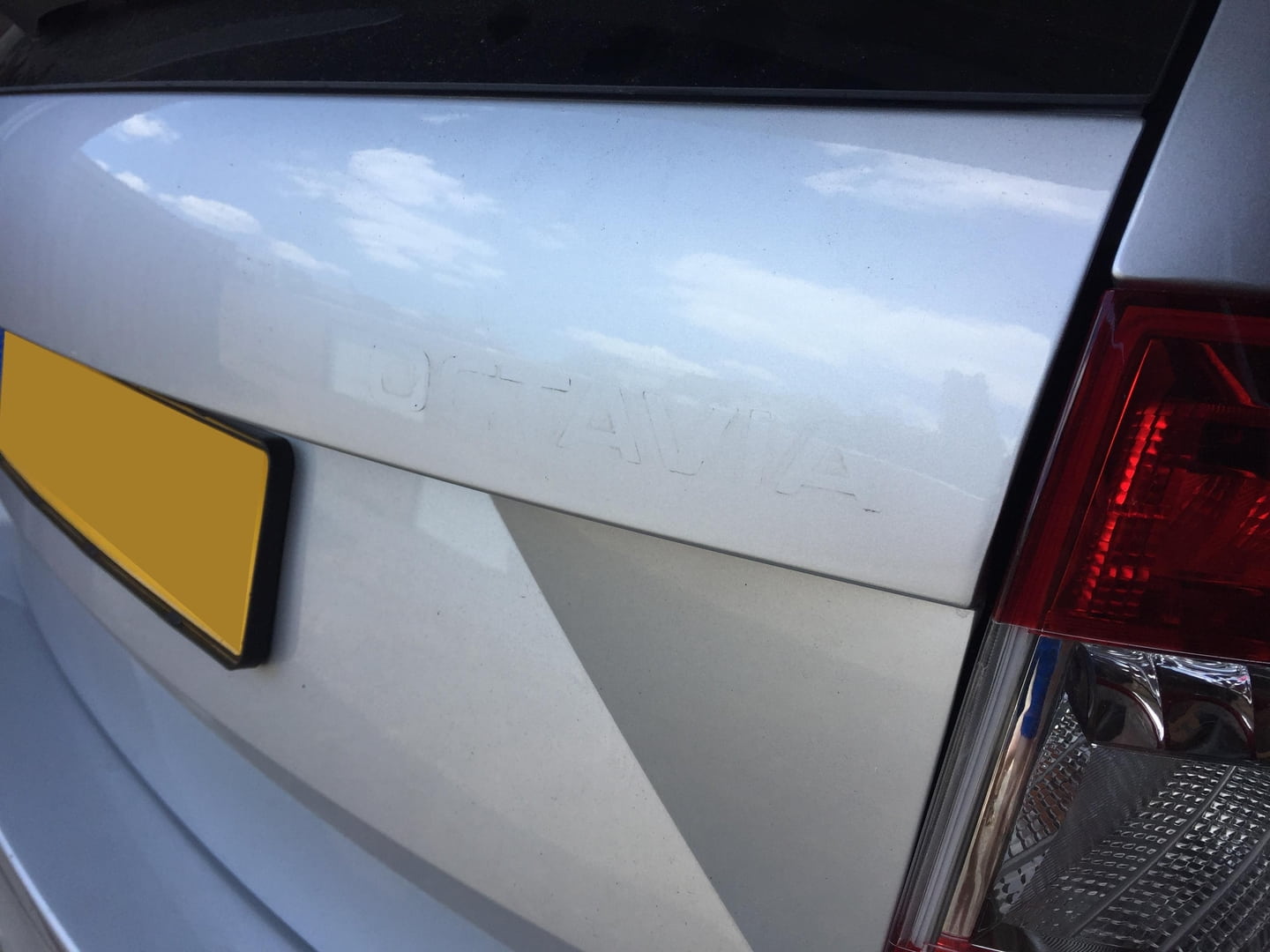

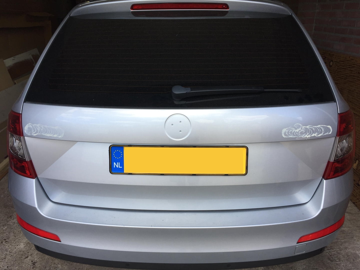

Na het verwijderen van de lijmresten blijft dit dan over.
Eventjes poetsen.
En uitpoetsen.
Best wel kaal zo! Voor nu blijft het even zo. Ik wacht namelijk met monteren van de emblemen totdat de O3 professioneel gepoetst is.

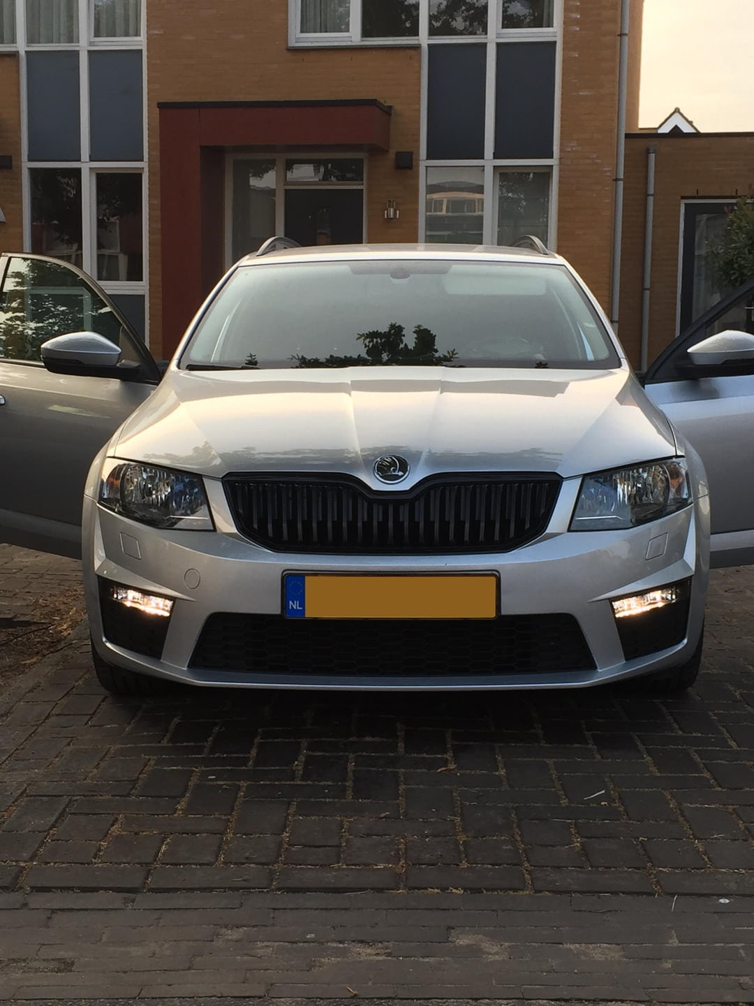

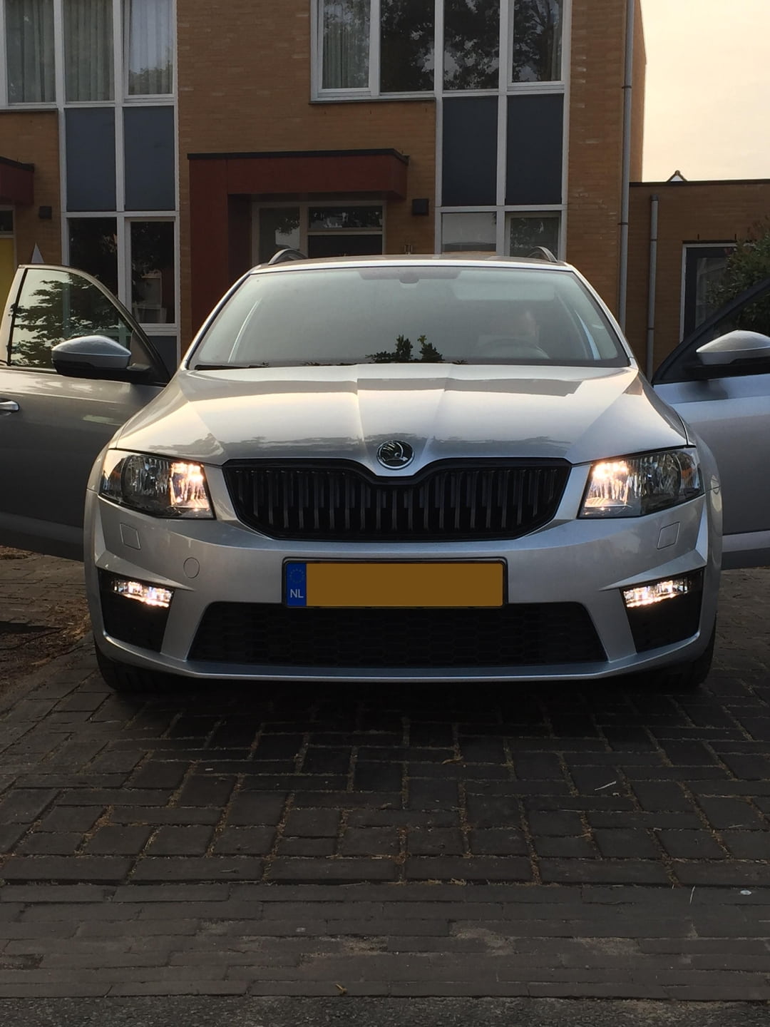

Verder ook nog de vraag gesteld of de DRL middels de vRS mistlampen zou kunnen. Ja kreeg ik als antwoord, dus ook maar eens even gekeken hoe dat staat.
Optie 1 - Denk de mistlichten even weg. Situatie zoals deze normaal is, DRL via binnenste lampen van koplamp.
Optie 2 - DRL via de vRS mistlampen. Zodra dimlicht ingeschakeld wordt, schakelt de DRL via de mistlampen uit.
Ik ben er zelf nog niet helemaal over uit wat ik nu het mooiste vind. Optie 2 is wellicht sportiever/oogt stoerder, maar optie 1 is opvallender gok ik zelf.

Optie 2 is idd mooier :-). 4 led lampen als DRL is too much.
Spinal
Ik zou DRL via mistlichten doen!! Staat erg mooi. Mijn O2 heeft de DRL ook onderin de bumper, dat staat veel sportiever dan in de koplamp.
heusinkveldb
Ik heb ze ook op de mistlampen laten programmeren. Heb de normale koplampen en vond de dagrijverlichting daarvan niet mooi. Ook meteen de achterlichten aan laten zetten bij DLR.
Ziet er een stuk sportiever uit. Ik zou ze dus zeker weten op de mistlampen schakelen:jaja:

Optie 2 is absoluut veel stoerder, vooral op de RS bumper

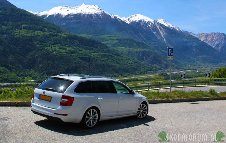

Ik zou overigens de type aanduidingen achterop weglaten. Zie foto van mijn auto. Als je een ander kleur logo gaat doen (denk ik) dan leg je daar de nadruk op. Dat is dan mooier en wordt het niet te druk.

Ik denk dat DRL via de mistlampen normaal gesproken niet minder zichtbaar is, alleen in gevallen dat er bijvoorbeeld veel spray (waternevel opgegooid door autobanden) boven de weg hangt, kan het iets minder zijn, en natuurlijk als de weg niet vlak loopt, dan is de bovenkant van de auto eerder zichtbaar dan de onderkant (mistlamp).

@Cordoba ; Je hebt inderdaad gelijk. Ik ben er wat meer op gaan letten en zie meerdere auto's die de DRL standaard vrij laag hebben zitten. Denk bijv. aan Peugeot.

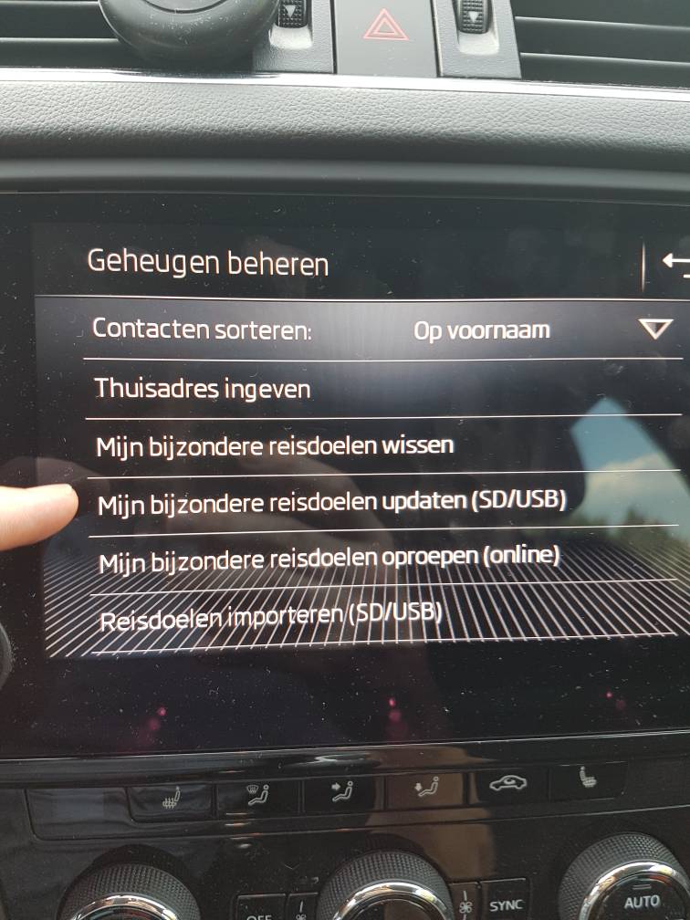

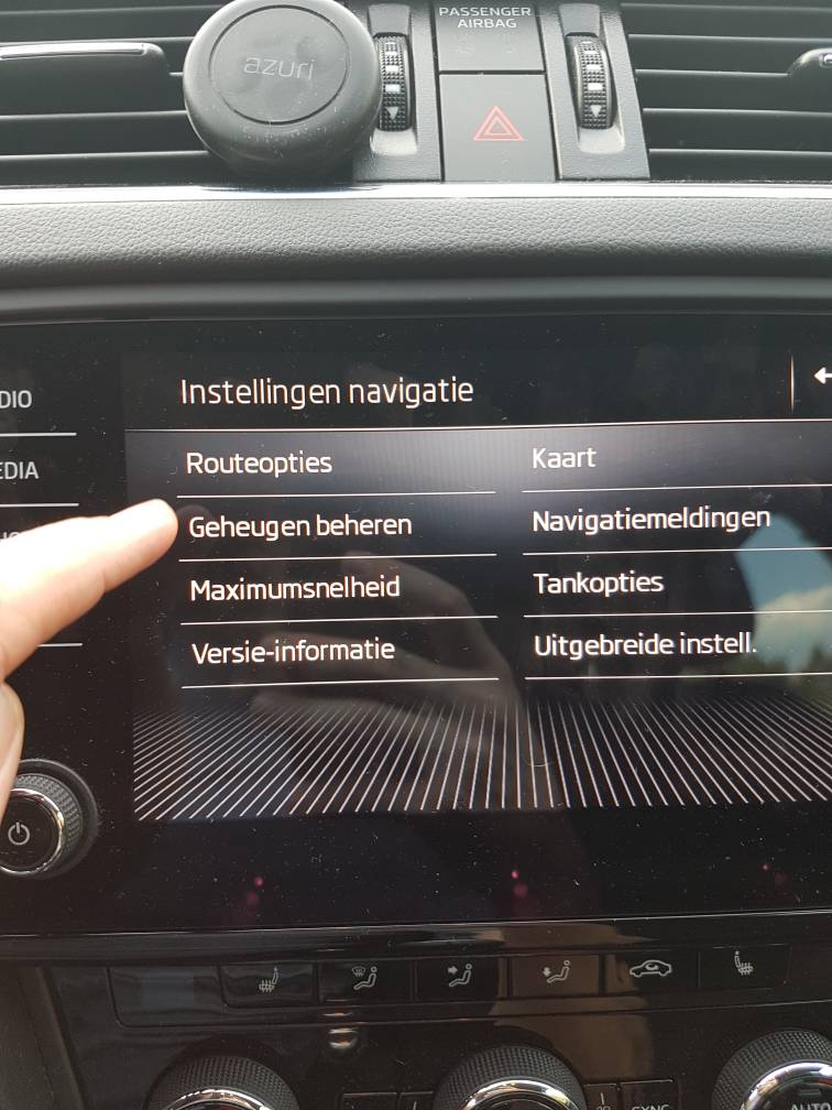

Ook heb ik geprobeerd flitspalen in mijn Amundsen te laden middels wat hulp van @Rooverz en de website waar hij het bestand vandaan heeft.
Helaas is dit niet gelukt!
Middels het menu van navigatie naar onderstaand tabblad gegaan:
Hierna op doelen importeren gedrukt, waarna ik het volgende scherm te zien krijg:
Vervolgens geprobeerd de SD met de benodigde bestanden in slot 2 van het infotainment te steken, dan krijg ik onderstaand beeld:
Vervolgens gaat het 'pop-upje' softwaredownload weg, en blijft enkel de tekst 'geen bron beschikbaar.' staan.
Wellicht dat het aan de SD-kaart lag, dacht ik. Dus USB tevoorschijn getoverd en hetzelfde bestand op de root gezet. Gebeurt precies hetzelfde.
Haal ik vervolgens de bestanden weer van de USB af, en plaats de USB met audiobestanden weer, krijg ik wél een bron (USB) in bovenstaand scherm te zien. Ik kan deze dan ook aanklikken en zie de (audio) bestanden die erop staan.
Hoe vreemd kan het zijn.........
