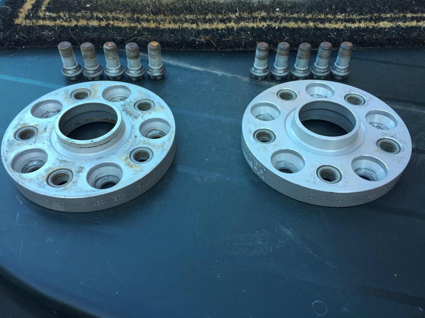

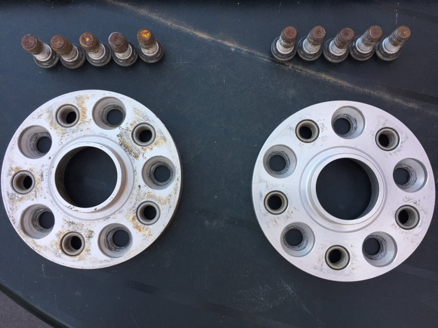

Ook wilde ik graag spoorverbreders gaan plaatsen, omdat ik de wielen ietwat te diep in de wielkasten vind vallen.
Ik denk dat een spoorverbreding van 30mm op de vooras en 50mm op de achteras het gewenste resultaat zal leveren.
Ik ben hiervoor op zoek naar spoorverbreders die met eigen wielbouten op de naaf van de auto gemonteerd worden, waardoor je je huidige wielbouten (+slotbout) kunt gebruiken om de velg op de spoorverbreder te monteren.
Nu las ik alleen dat ik rekening moest houden dat de huidige wielbouten niet 'te lang' zijn, waardoor ze eventueel langer zijn als de dikte van je velg + spoorverbreder, waardoor ze tegen je naaf zullen komen.
Moet ik dan rekening houden met een bepaalde breedte spoorverbreder? Anders ben je natuurlijk wel heel erg beperkt.
Ik heb nu zoiets op het oog, om jullie een idee te geven. Deze zijn 20mm per zijde (voor de achteras zou dit dan zijn) en moeten € 50,- opleveren. Fair deal?

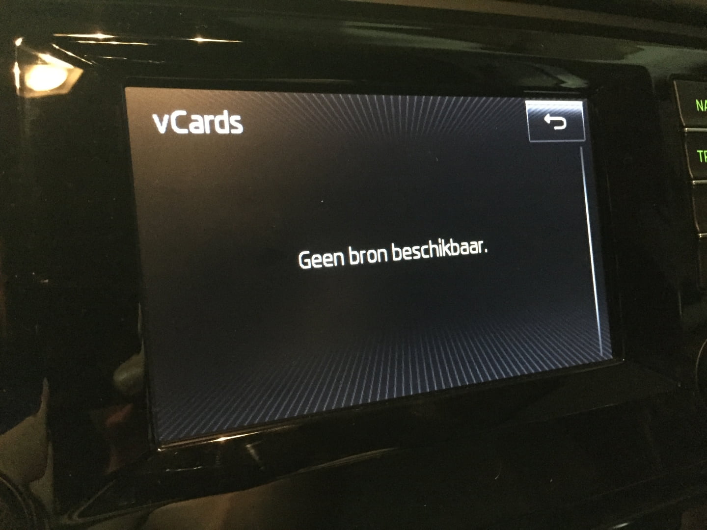

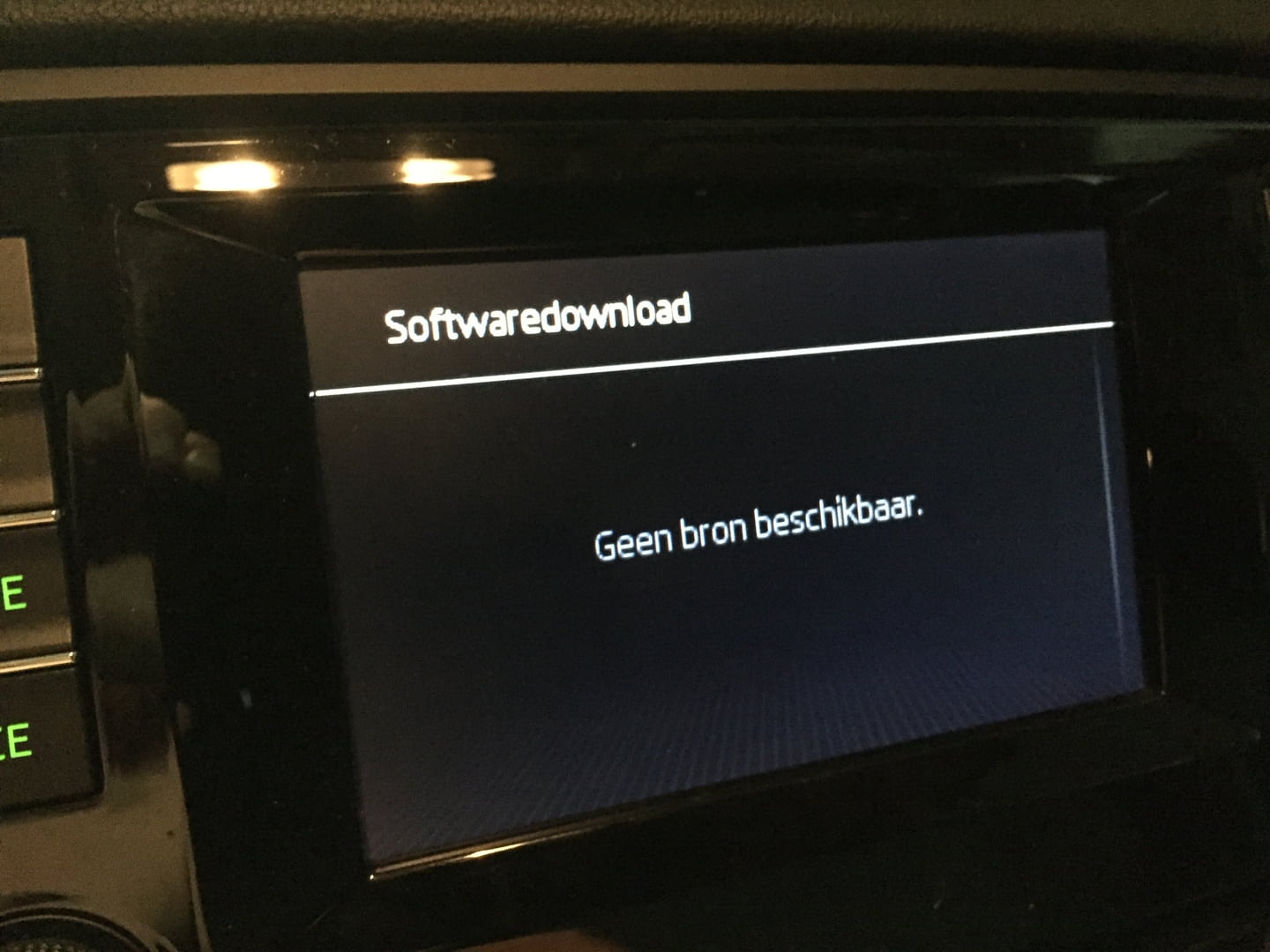

Ook heb ik geprobeerd flitspalen in mijn Amundsen te laden middels wat hulp van @Rooverz en de website waar hij het bestand vandaan heeft.
Helaas is dit niet gelukt!
Middels het menu van navigatie naar onderstaand tabblad gegaan:
Hierna op doelen importeren gedrukt, waarna ik het volgende scherm te zien krijg:
Vervolgens geprobeerd de SD met de benodigde bestanden in slot 2 van het infotainment te steken, dan krijg ik onderstaand beeld:
Vervolgens gaat het 'pop-upje' softwaredownload weg, en blijft enkel de tekst 'geen bron beschikbaar.' staan.
Wellicht dat het aan de SD-kaart lag, dacht ik. Dus USB tevoorschijn getoverd en hetzelfde bestand op de root gezet. Gebeurt precies hetzelfde.
Haal ik vervolgens de bestanden weer van de USB af, en plaats de USB met audiobestanden weer, krijg ik wél een bron (USB) in bovenstaand scherm te zien. Ik kan deze dan ook aanklikken en zie de (audio) bestanden die erop staan.
Hoe vreemd kan het zijn.........

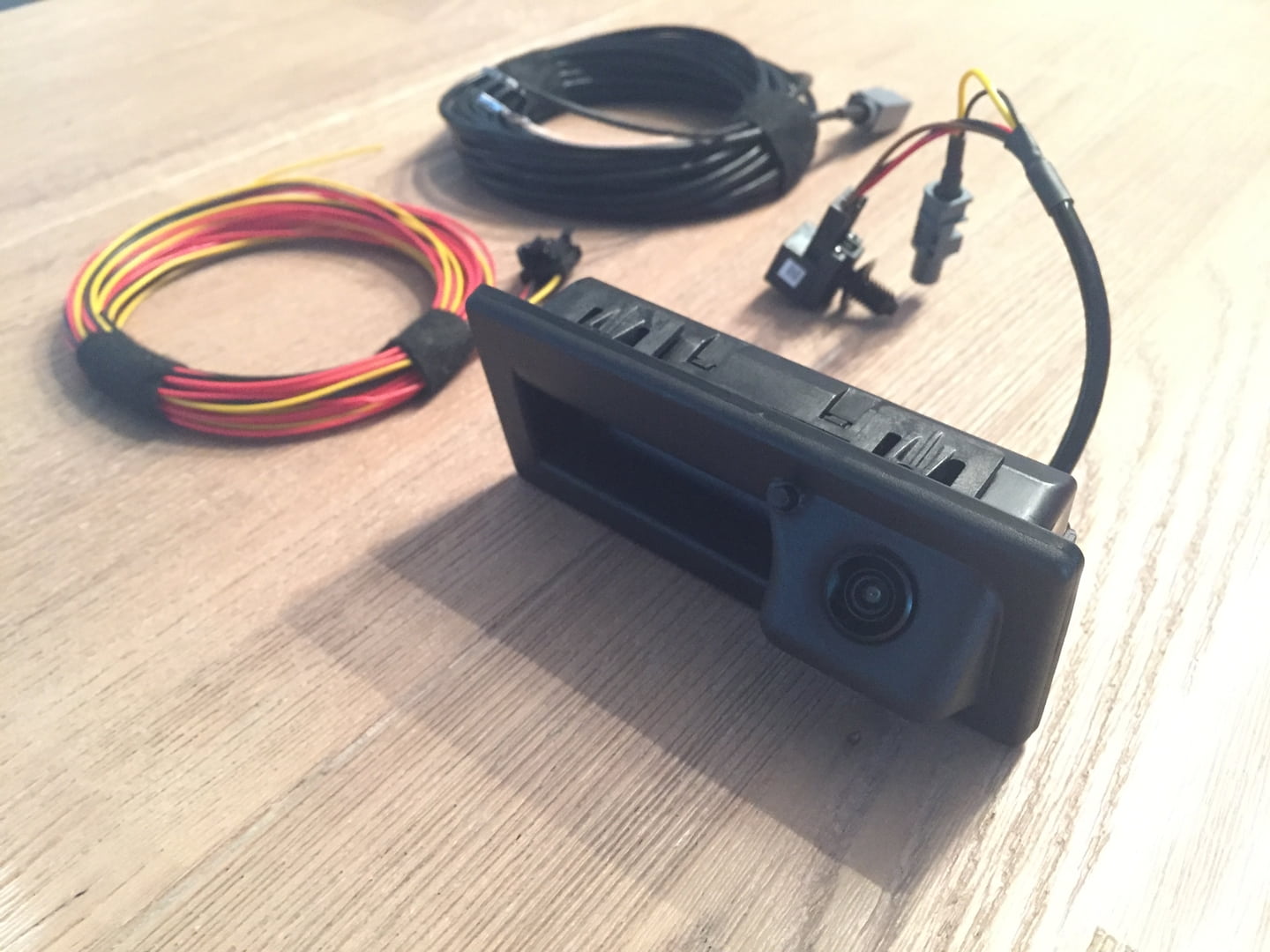

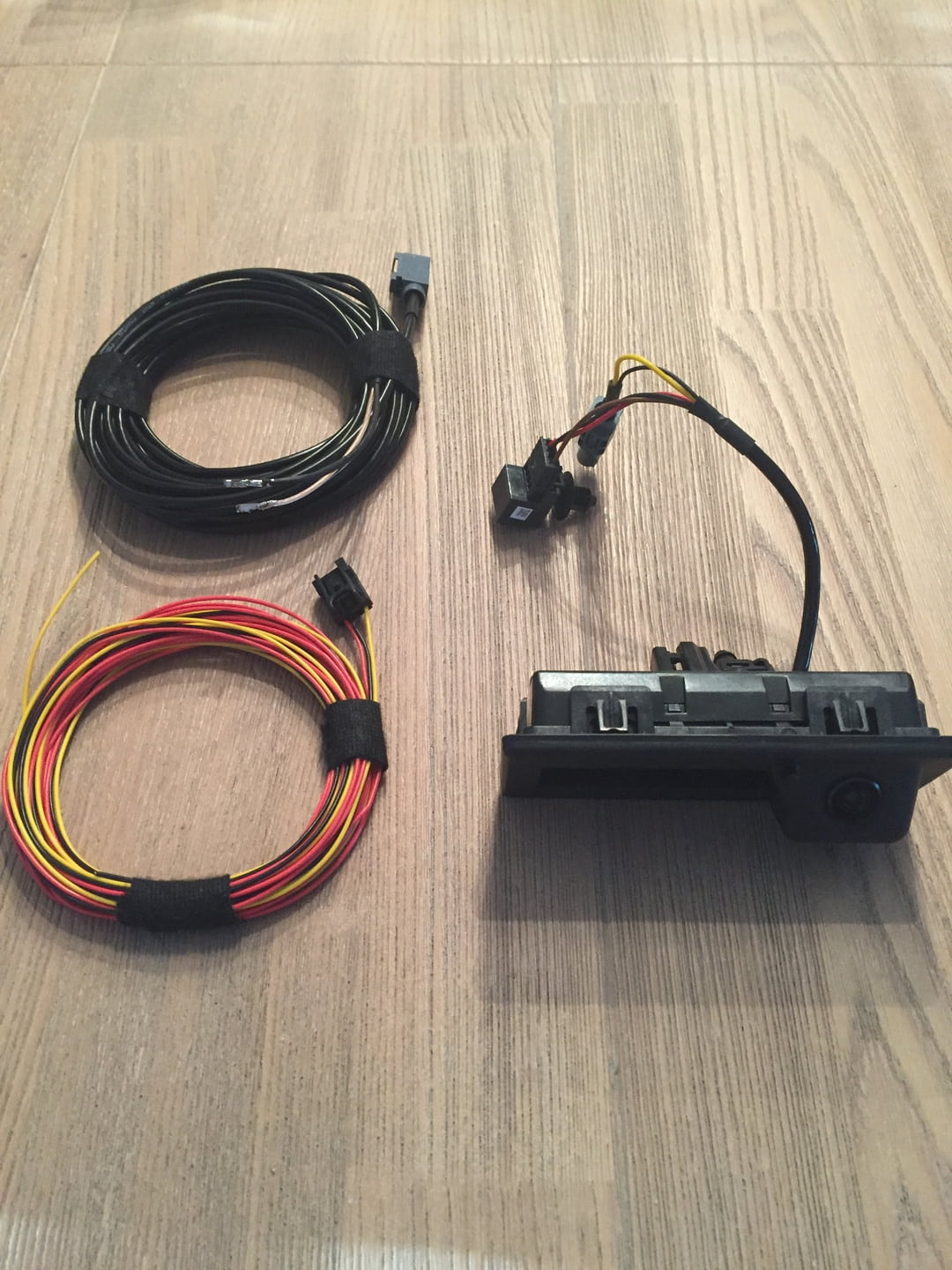

Ik heb een originele VAG achteruitrijcamera gekocht bij VW-modul. Dus alles wat erbij zit moet aangesloten worden.
Als het alleen bij kabels trekken bleef, had hij er al in gezeten.
Nu moet ik op zoek naar iemand met een carrosserie zaag (mini reciprio zaag) op lucht. Zagen wil ik wel zelf doen. Wordt goed meten, aftekenen, en zagen maar...

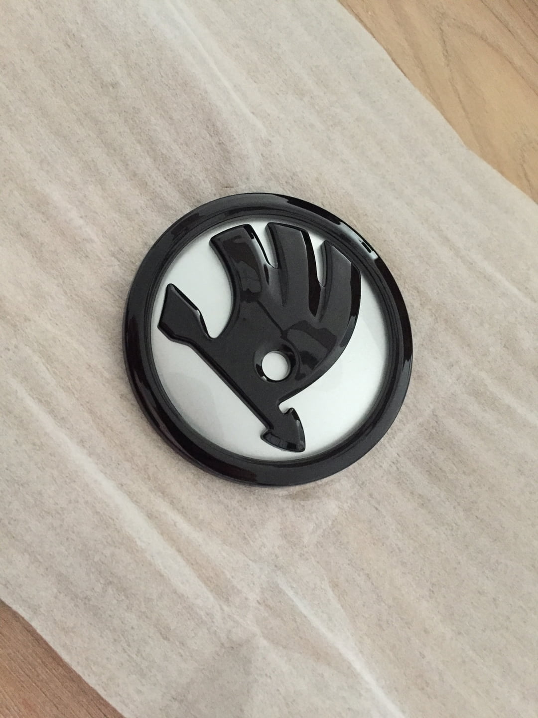

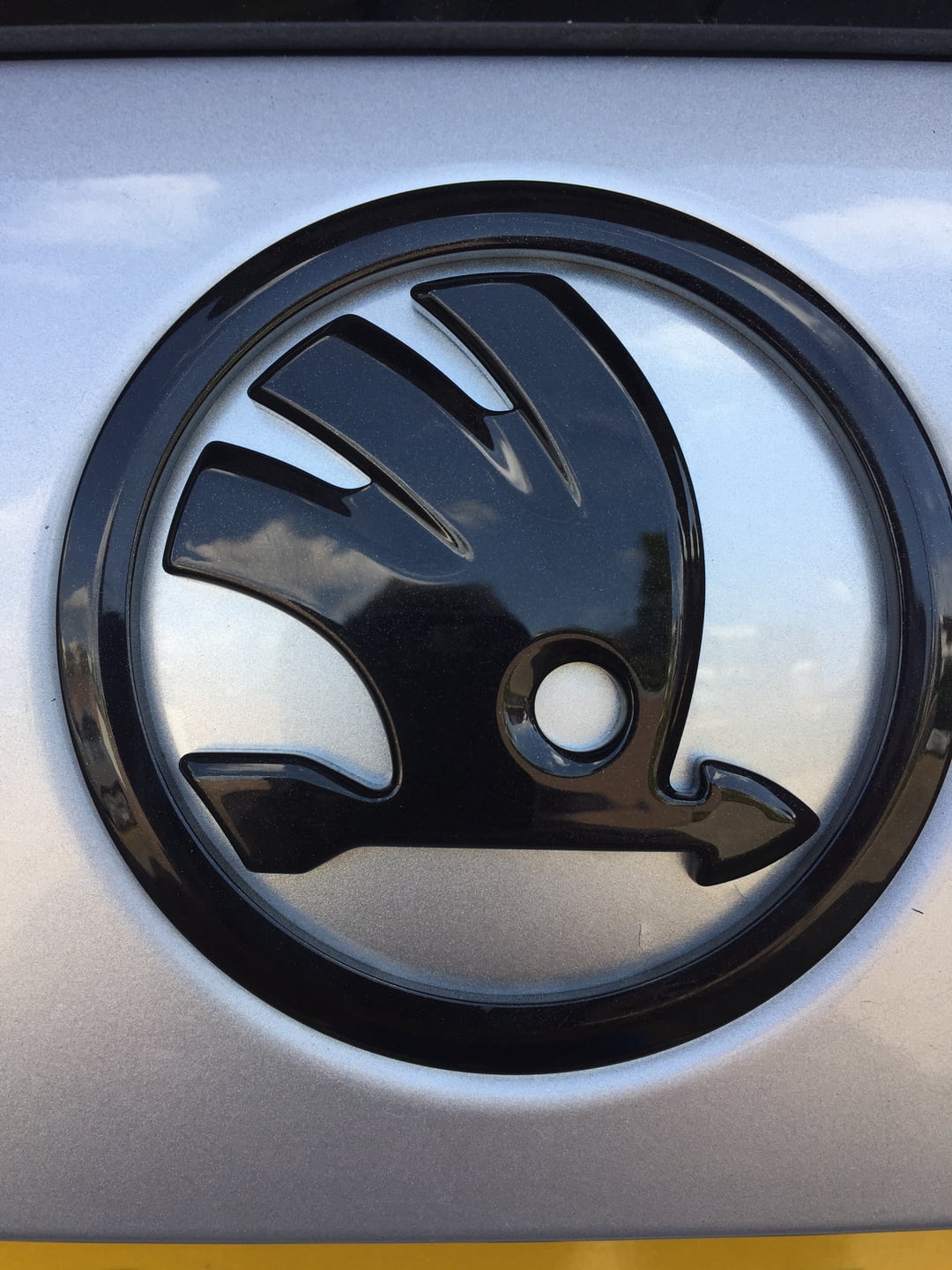

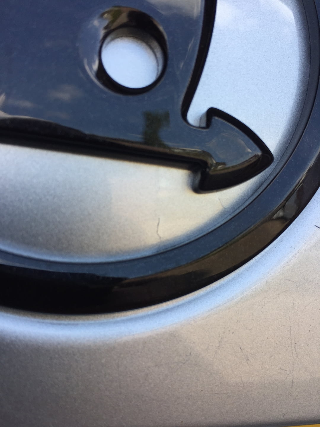

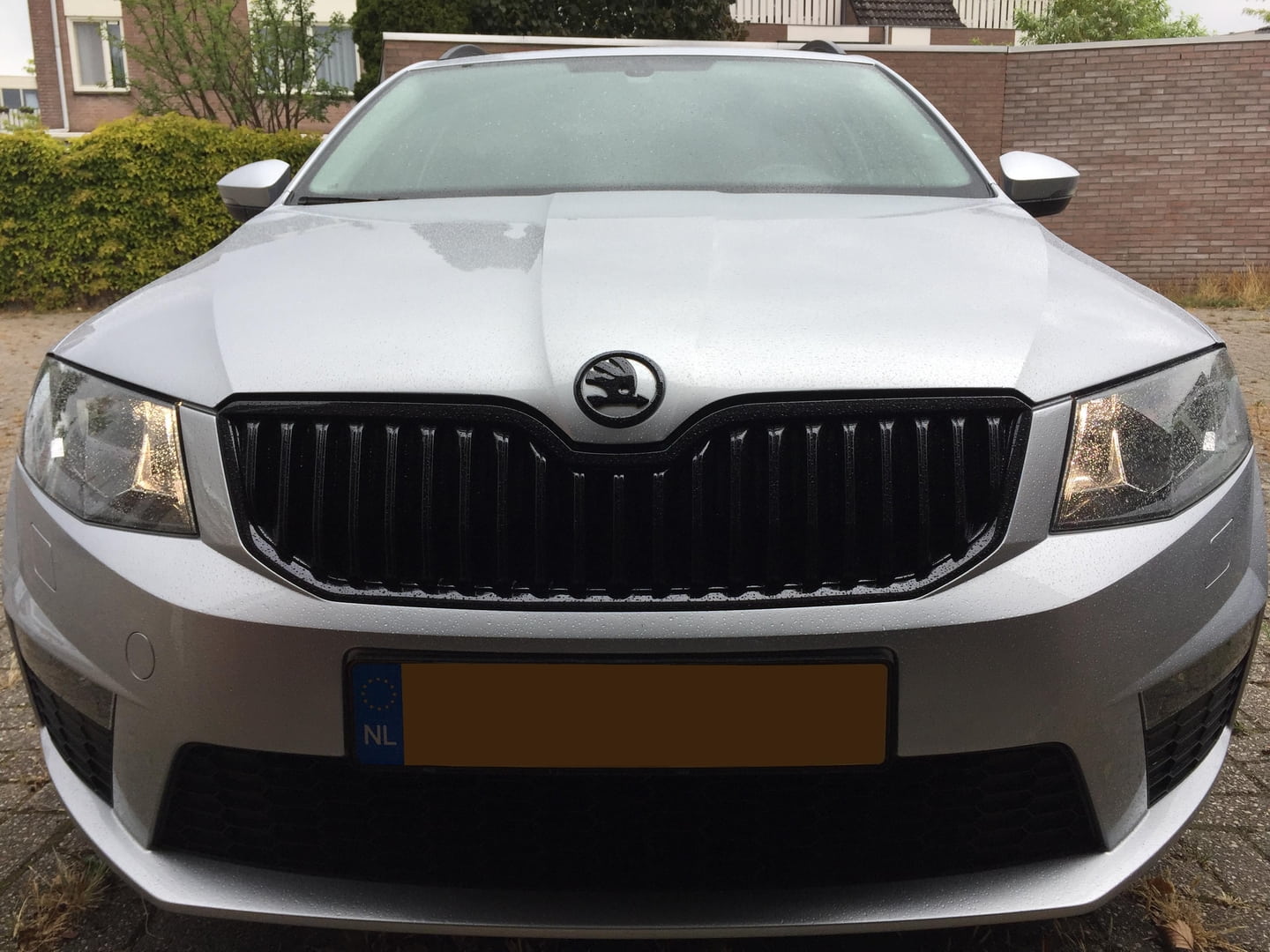

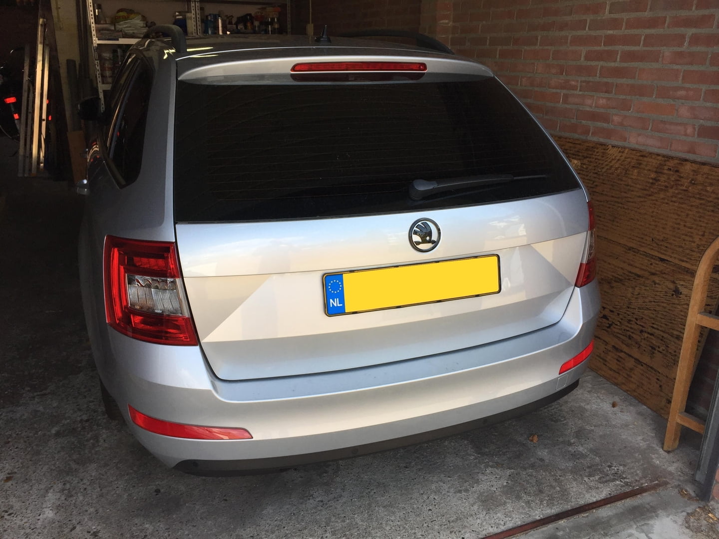

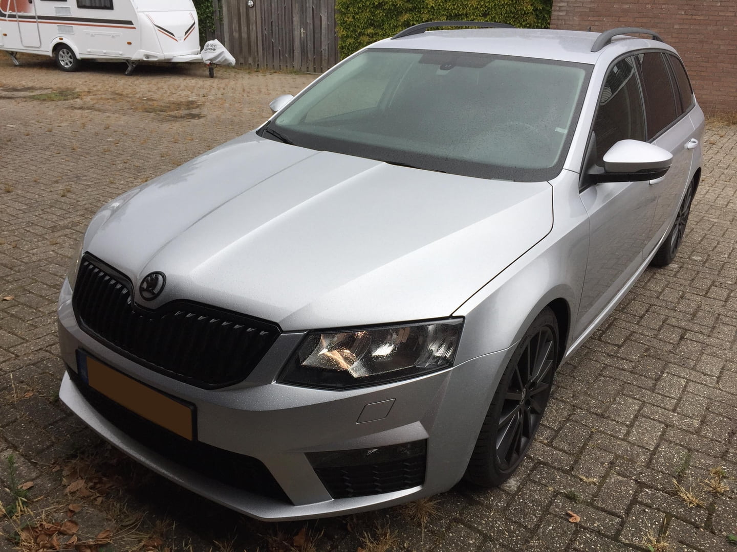

Dat volledig embleemloze kon ik ook niet langer aanzien. Kreeg ook veel vragen van mensen om mij heen van: "Wat is er met je emblemen gebeurt?", en: "Zijn je emblemen gestolen?".
Dus er toch maar voor gekozen om de nieuwe emblemen erop te plakken. Even wat quick pic's gemaakt na montage.

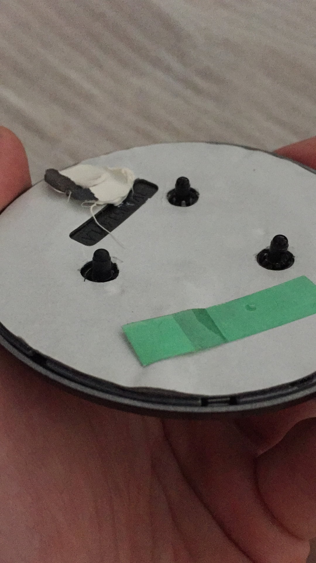

Helaas liet het embleem op de kofferklep te wensen over en ging de montage daarvan niet geheel zoals gepland.
En aangezien ik nogal een perfectionist ben, kon ik dit niet aanzien. Dus lossen we dit even op :D.

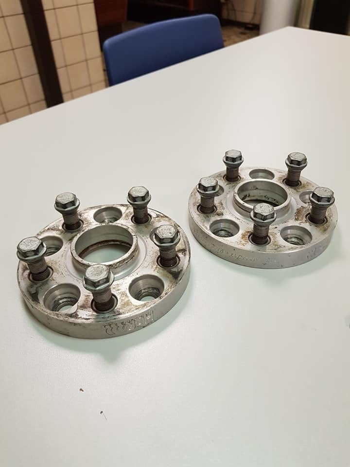

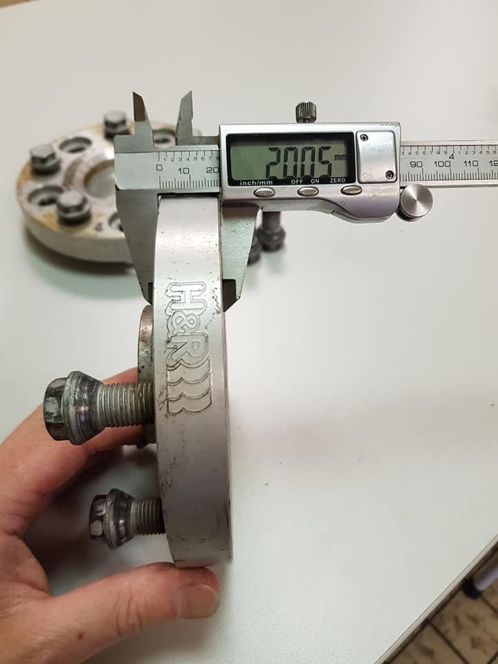

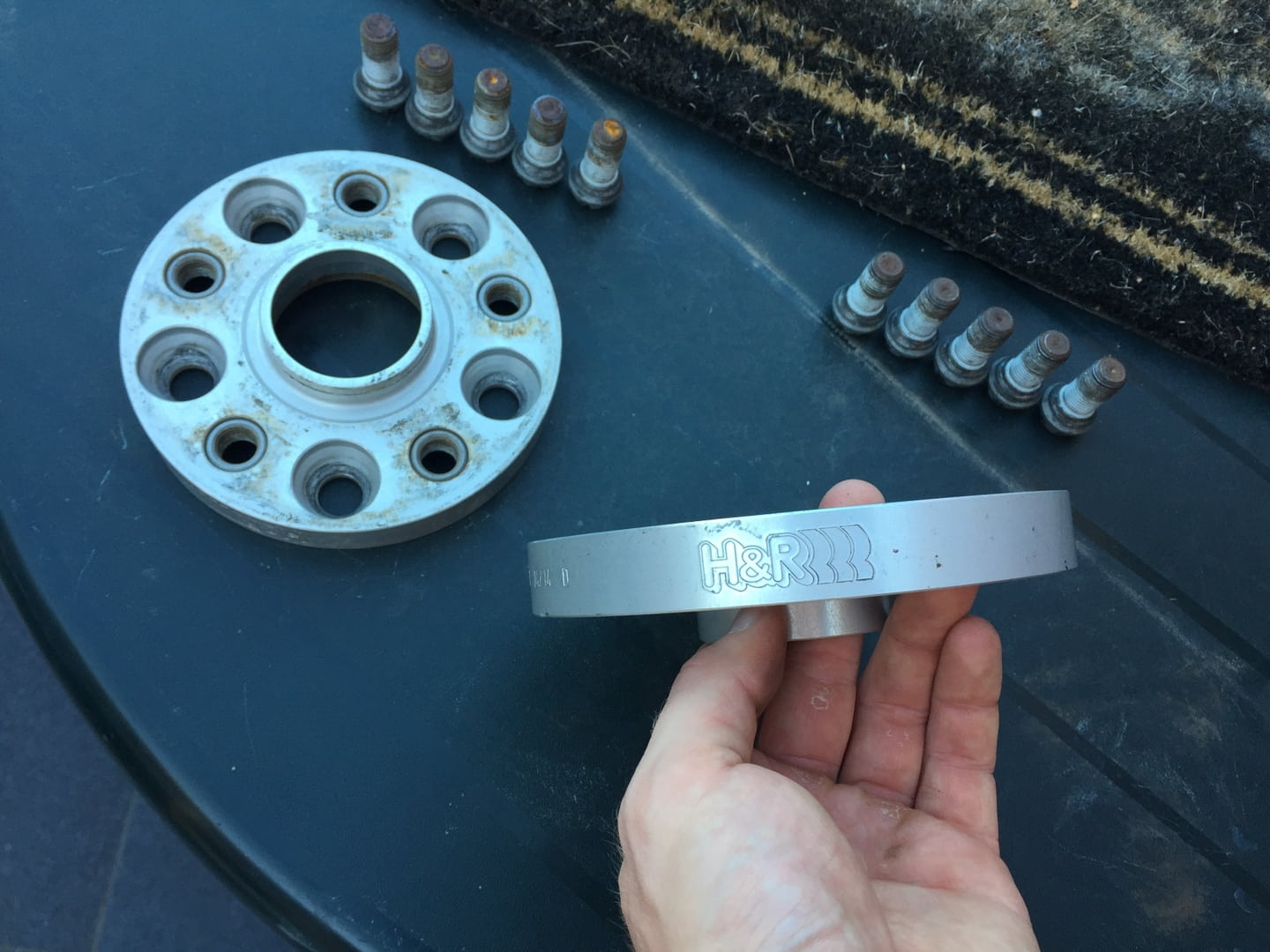

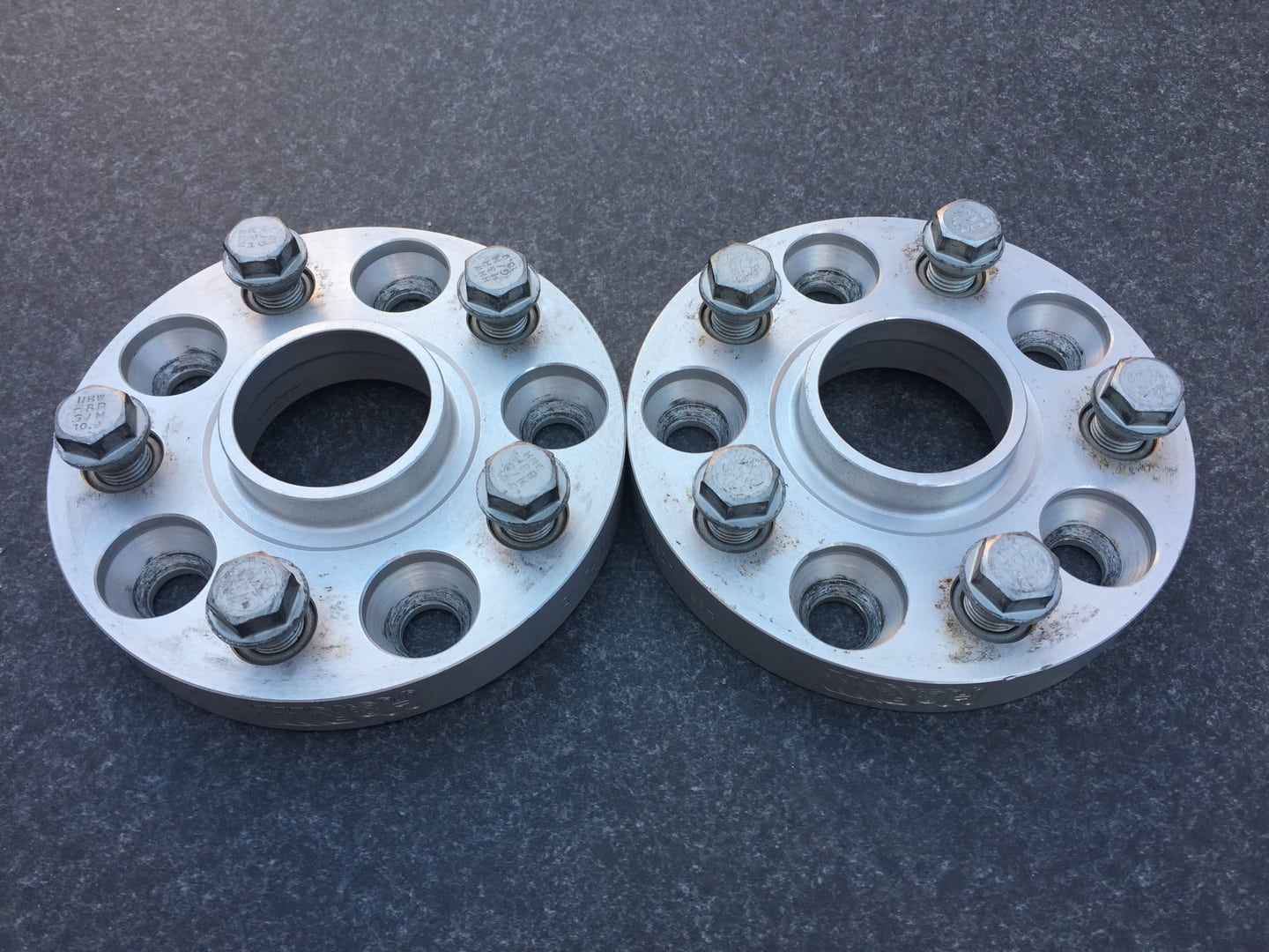

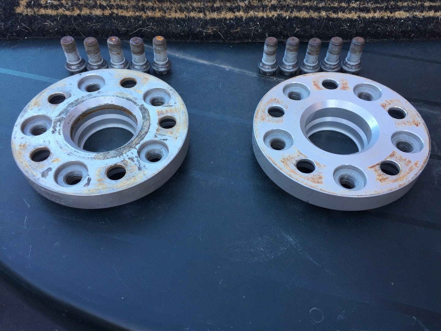

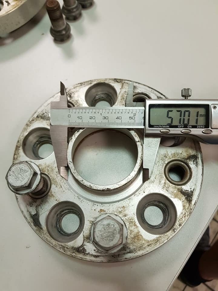

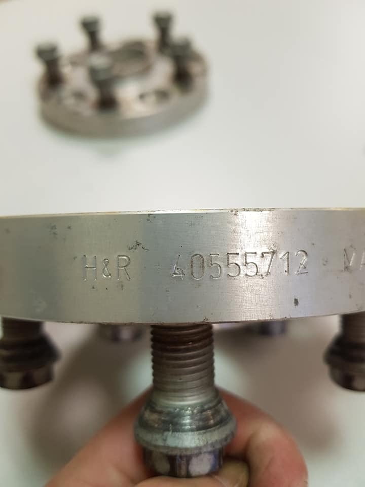

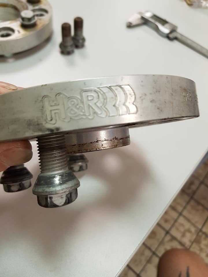

Ook had ik de H&R 5x112 - 20mm spacers in ontvangst mogen nemen. Aangezien ze erg smerig waren, even wat tijd uitgetrokken om ze wat liefde te geven, om zo het residu geen belemmering te laten zijn bij montage/trillingsgevoeligheid.

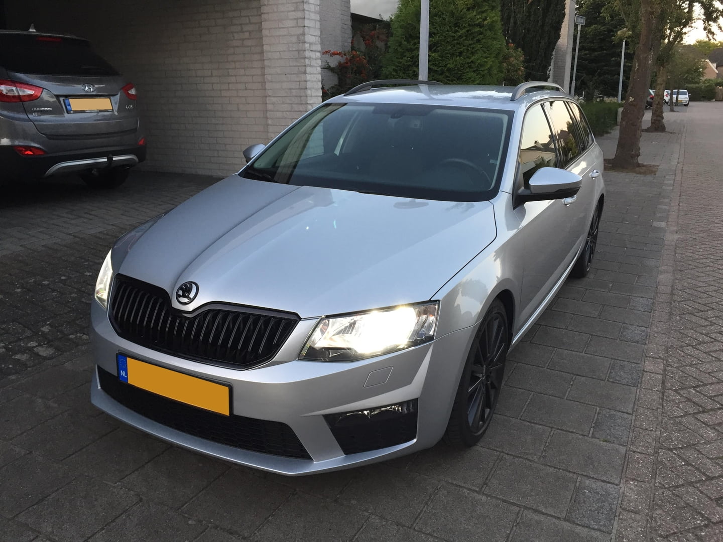

Even wat betere foto's om het verhaaltje kracht bij te zetten :D.
Deze foto schreeuwt om de spacers, vooral achter. Zal 'm goed doen ;).
En even een mooie vergelijkingsfoto van de vRS die ik altijd als 'voorbeeld' genomen heb, en de O3 van mij.
Althans, zoals ik mijn O3 graag wilde laten ogen. Da's aardig gelukt volgens mij!

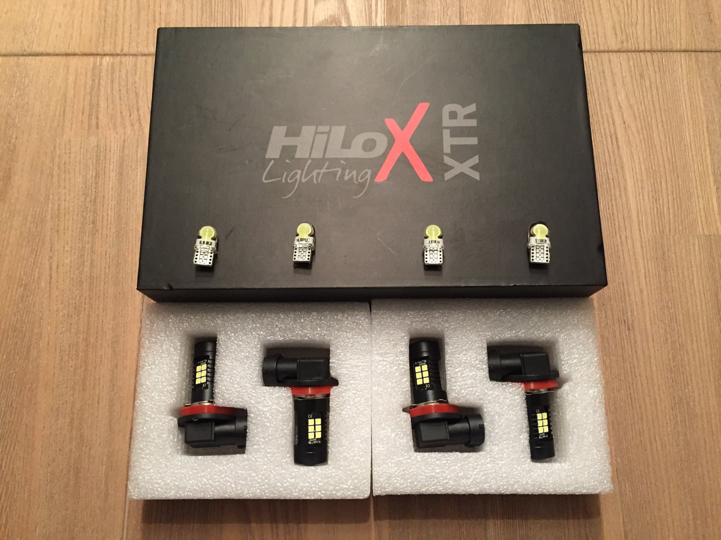

En of ze dat hadden! Daarom 2 setjes H7 Hilox XTR Black 5700K LED aangeschaft. Één set voor de Kia met lens koplampen van mijn vriendin, en één set voor de O3.
Gelijk daarbij twee (hopelijk matchende) sets H11 LED's bij ome Ali besteld, om het geheel dezelfde kleuruitstraling (Kelvin) te geven.
Gratis steeklampjes erbij gekregen :D.

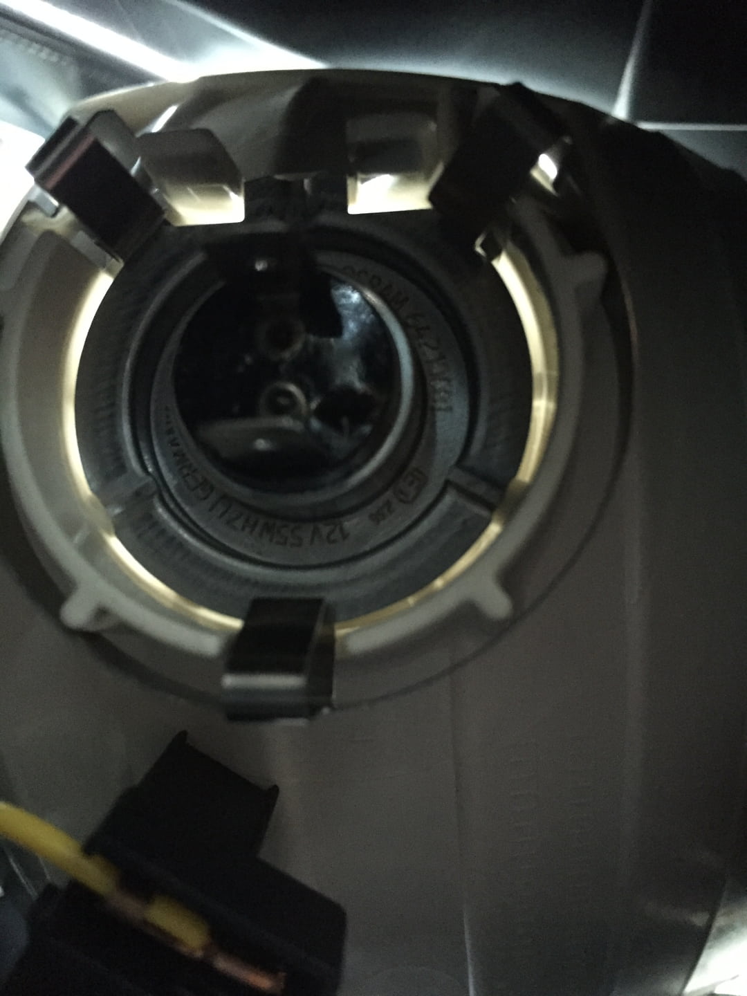

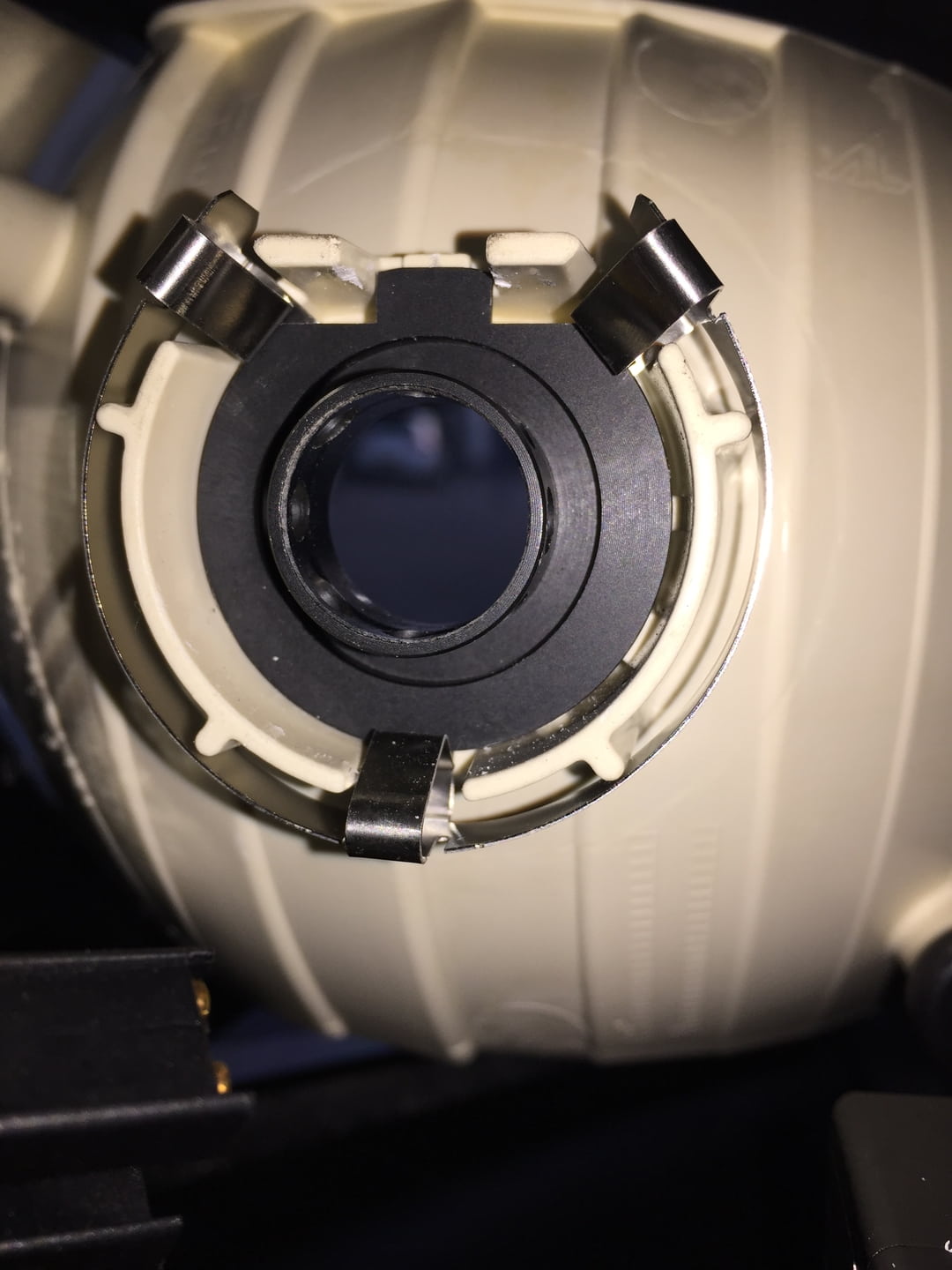

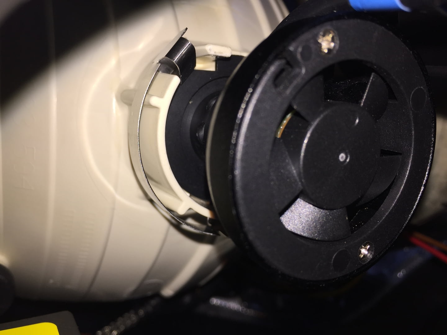

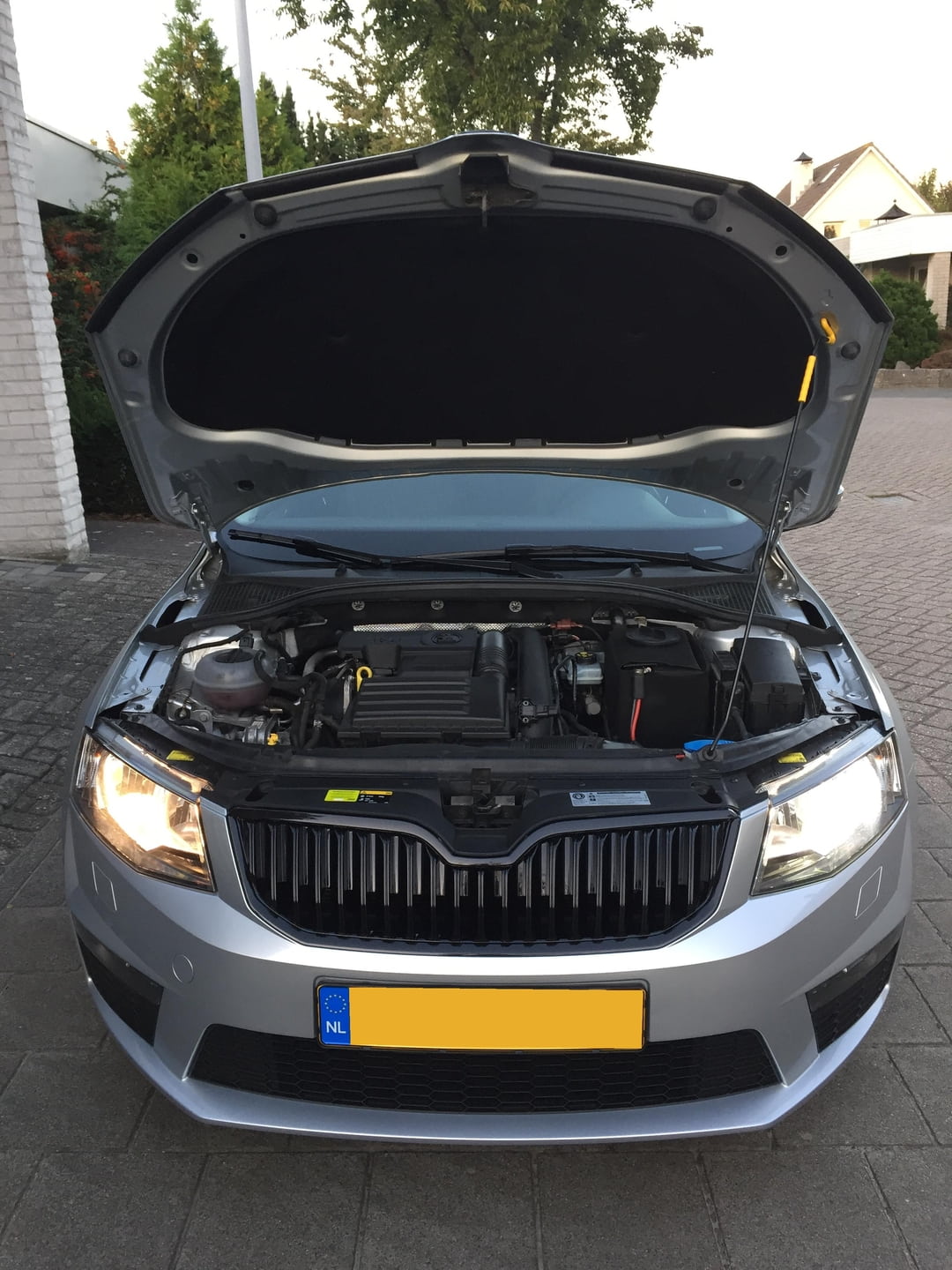

Toen maar eens gaan kijken hoe de LED lampen gemonteerd moeten gaan worden, aangezien ik hier geen ervaring mee had.
Dekseltje van de koplamp afgedraaid en maar eens even een kijkje genomen.
De standaard H7 halogeen lamp zit dus op 3 punten geklemd in de koplamp. Uitstekende deel van de halogeen lamp naar boven toe gericht. Belangrijk om te weten voor het vervangen van de lamp, dus door met de volgende stap, en dat ziet er dus zo uit.

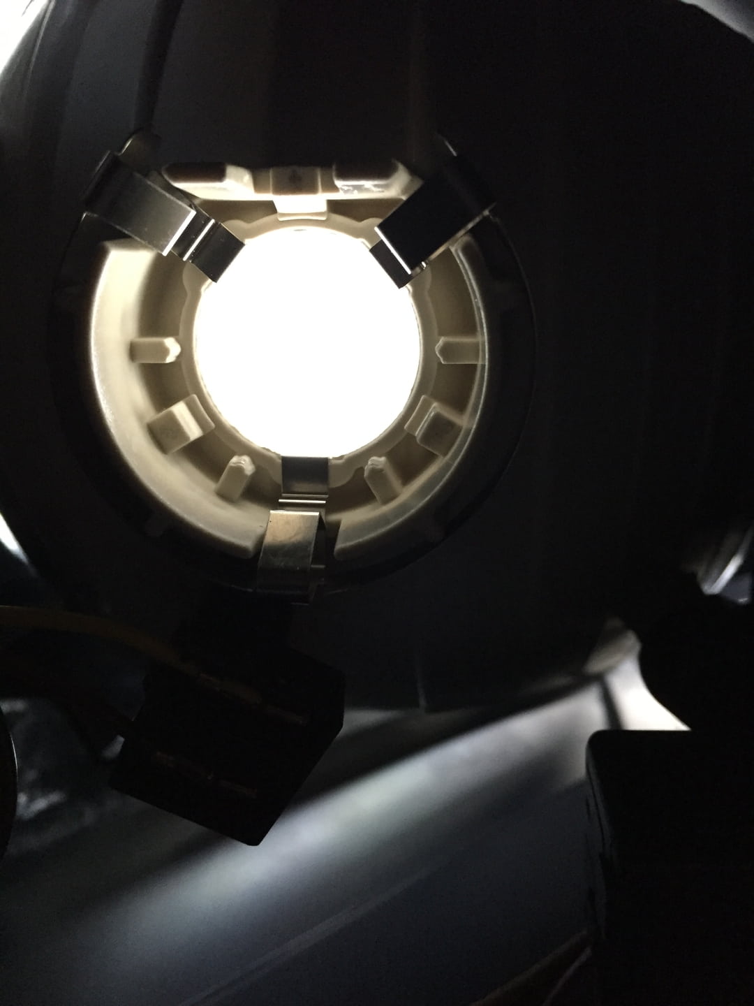

Daarna de LED lamp uit elkaar gehaald, waardoor ik eerst de voet gemakkelijk kon monteren in de koplamp. Super handig systeem!
Als je goed kijkt zie je dat er in de voet, rondom gaatjes zitten. Zodra je de LED lamp monteert, klikt deze vast met een kogeltje, wat in één van de gaatjes valt. Mocht de LED dan nog niet goed gericht zitten voor de reflectoren, kun je deze draaien, waardoor het kogeltje in een ander gaatje terecht komt. Zelfs het aantal graden dat je de LED lamp draait staat aangegeven (zie je op een latere foto beter).

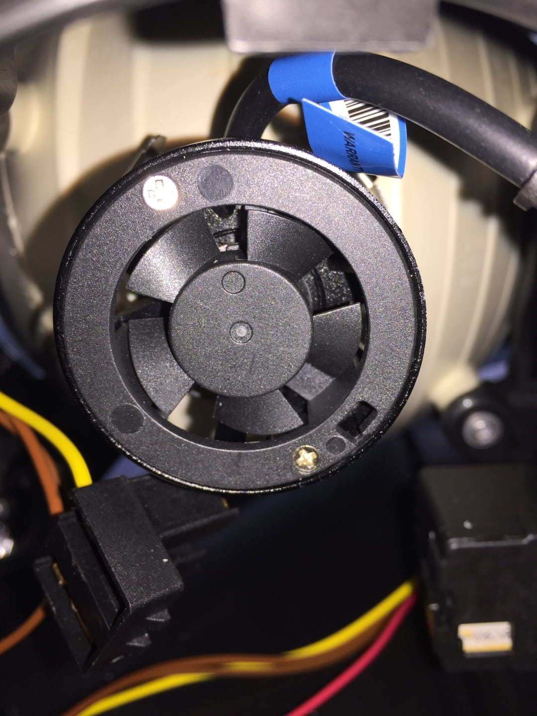

Toen was het tijd om de LED lamp erin te klikken.
De lamp zelf neemt in principe niet heel veel ruimte méér in beslag dan een originele lamp. Kortom, hij is lekker compact, met ingebouwde (koel)ventilator.

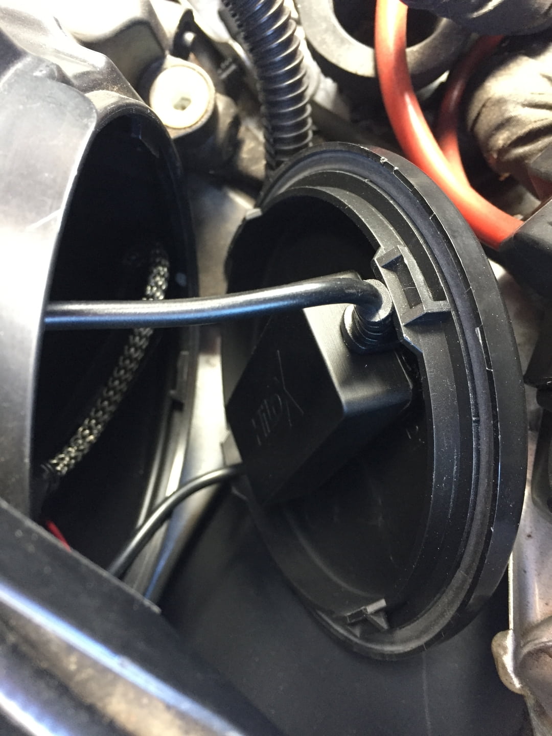

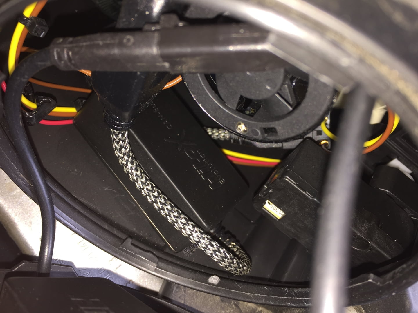

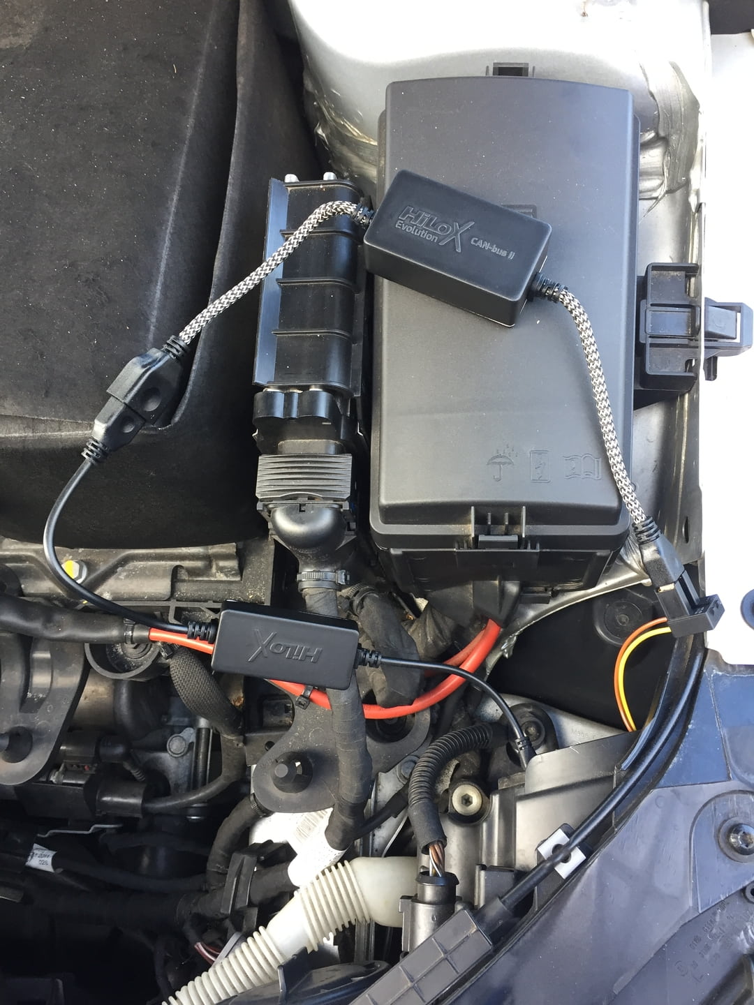

Maar dan moet er plaats gemaakt/gezocht worden voor de LED driver, én de CAN-bus module, om te voorkomen dat je foutmeldingen krijgt.
Ik heb voor dezelfde montage gekozen als @dirk27 . Met klittenband heb ik de CAN-bus module ín de koplamp vastgeplakt.
De LED driver heb ik ook met klittenband gemonteerd in de stofkap van de koplamp.

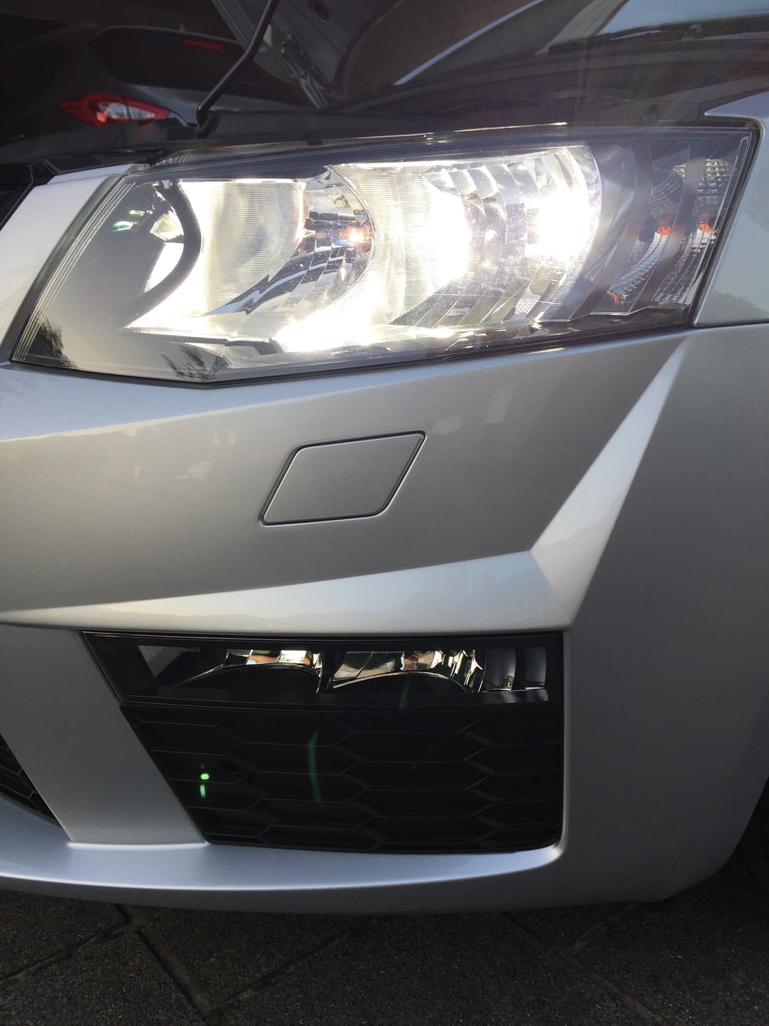

En als dan alles goed vast zit en is weggewerkt, is het tijd om te gaan kijken naar het resultaat! Ook maar eens vergelijken met hoe het eerst was.

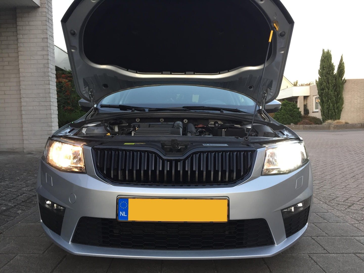

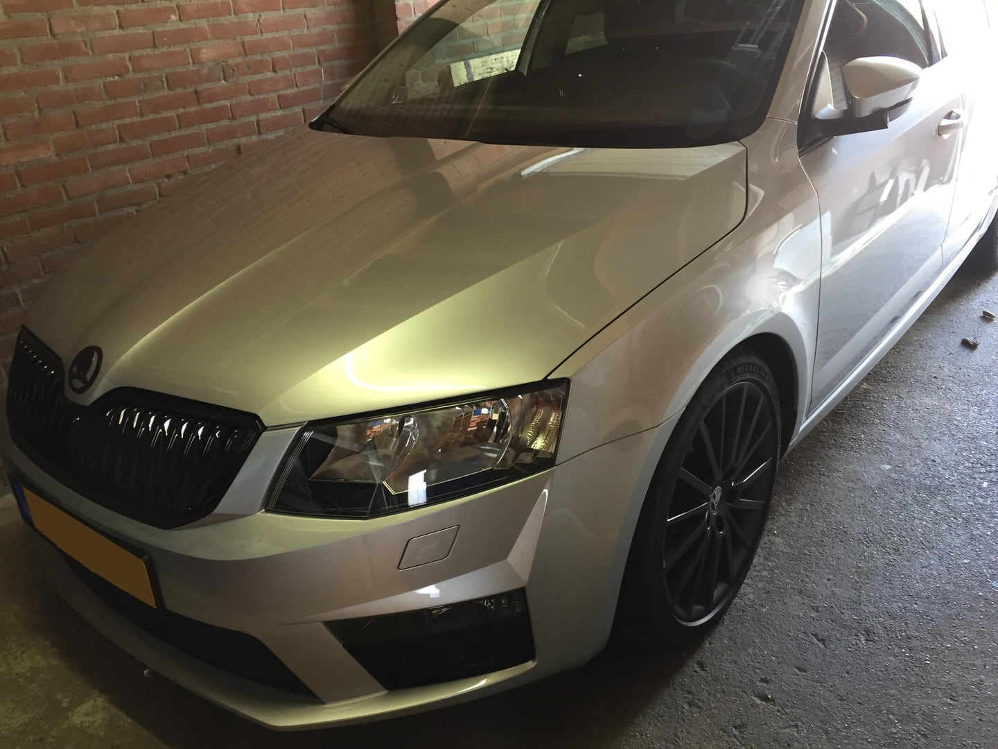

Close-up foto van de koplamp met halogeen pitjes.

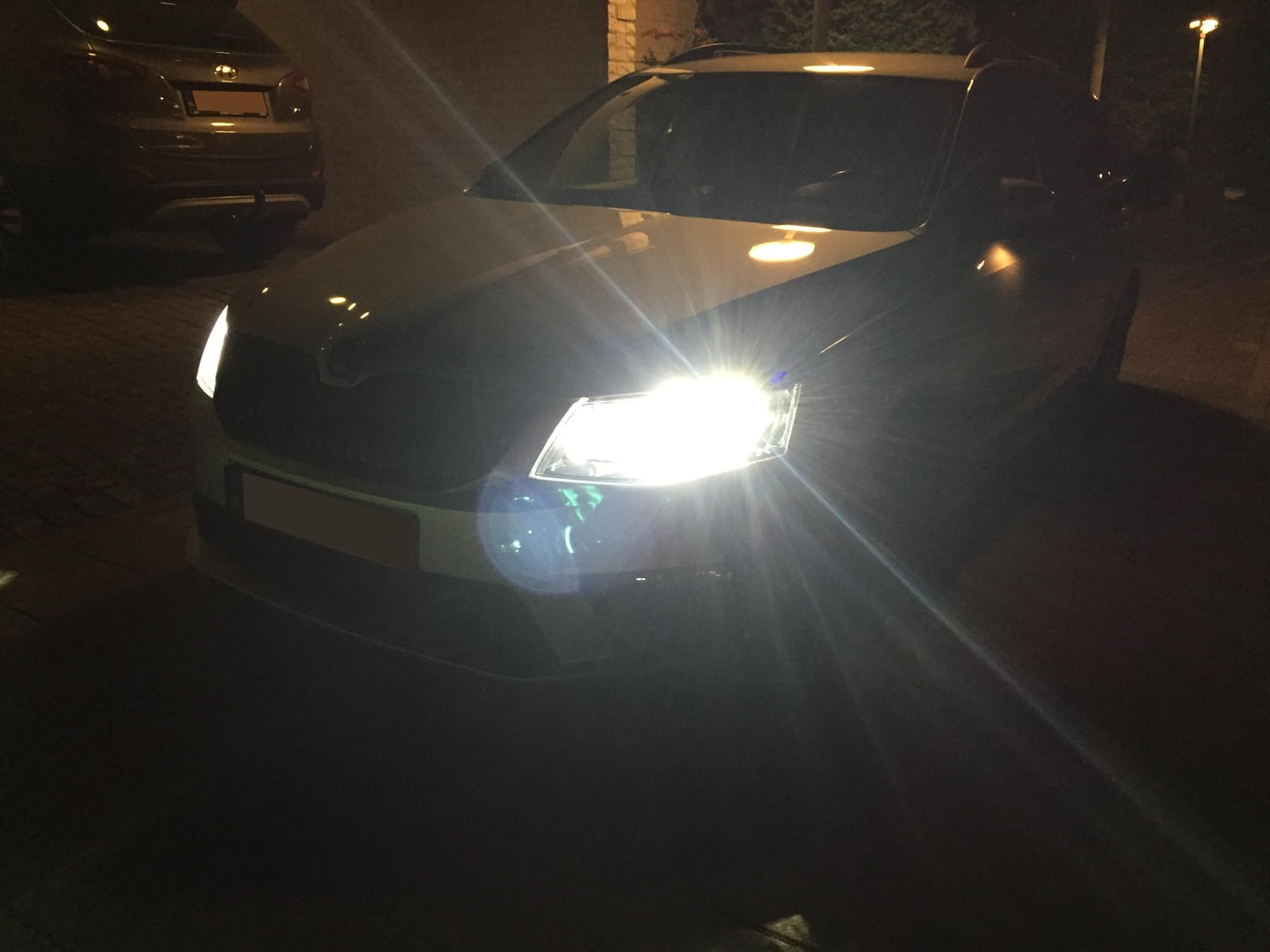

Close-up foto van de koplamp met H7 LED en H15 halogeen.

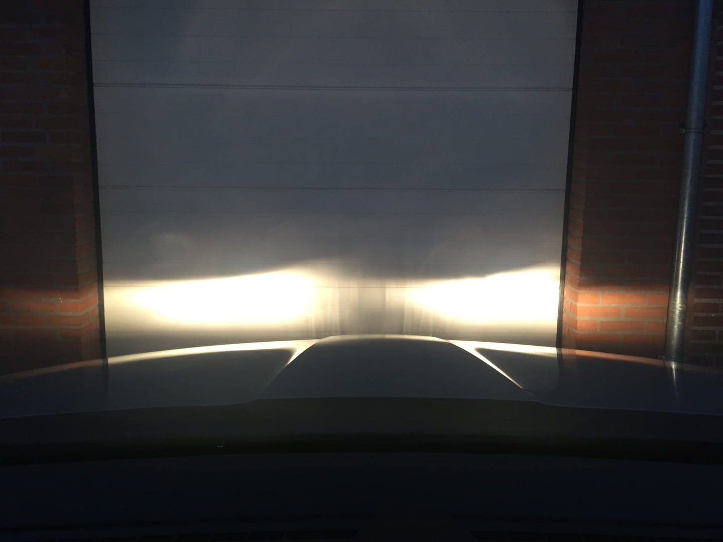

Lichtbeeld met halogeen verlichting.
Lichtbeeld met H7 LED en H15 halogeen.
Waarderingen: MaxN

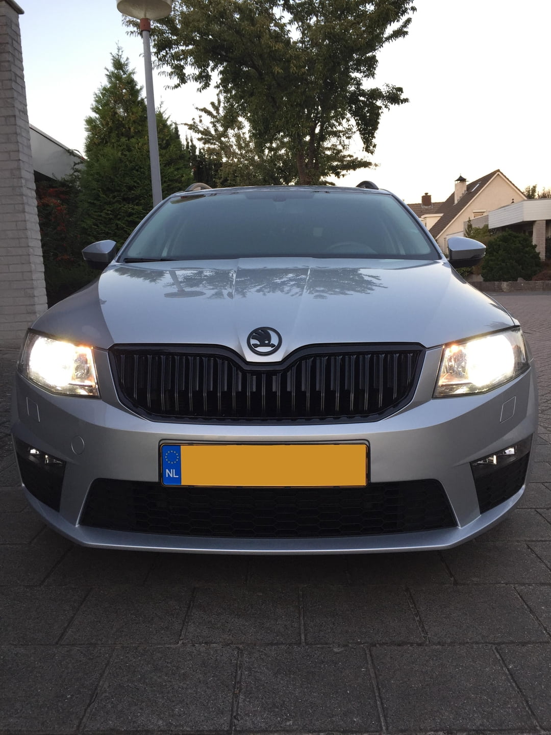

HarrieSkoda

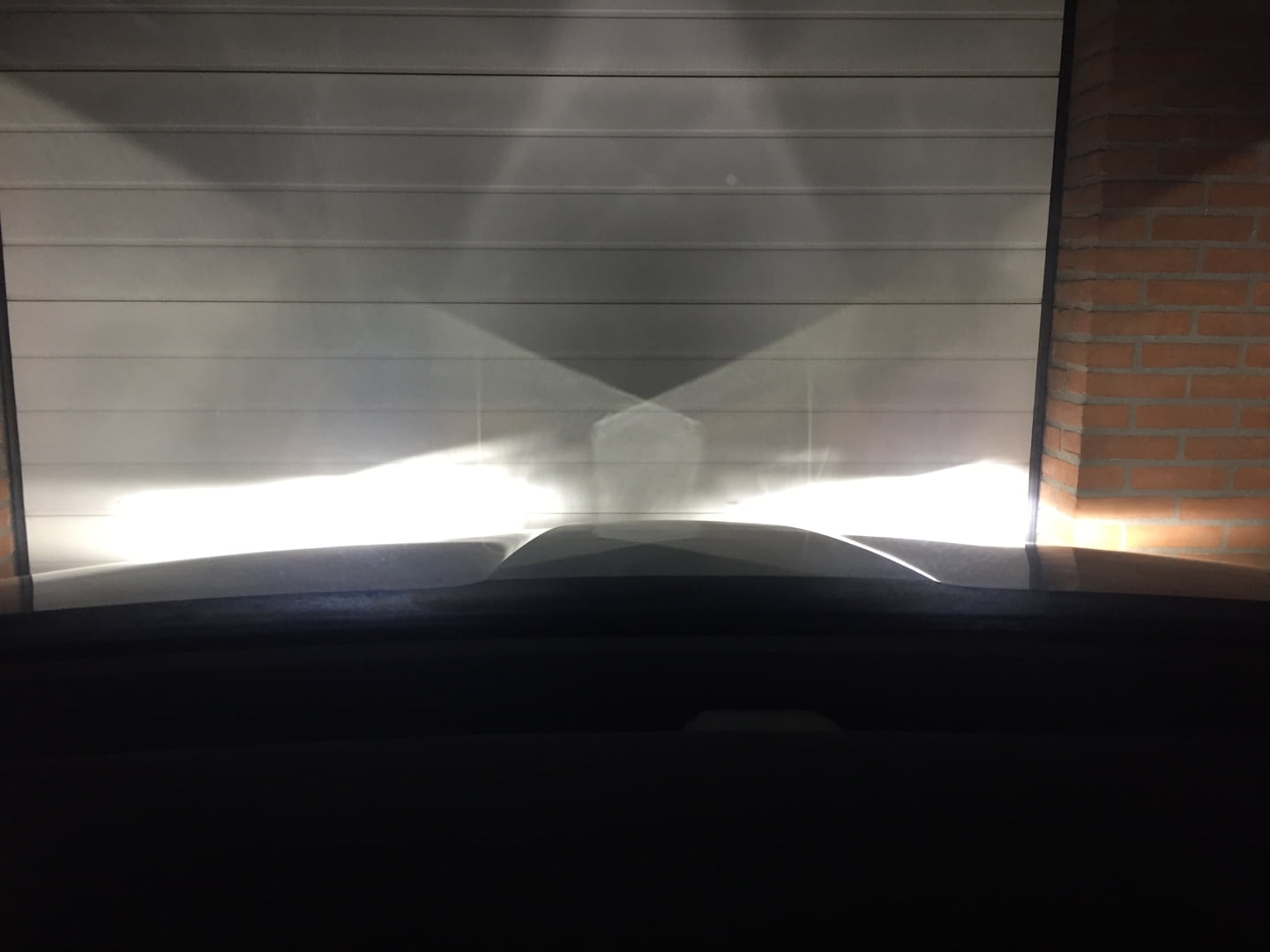

En het verschil tussen halogeen en LED frontaal gezien. Oftewel GEEL vs. Crystal white :D.

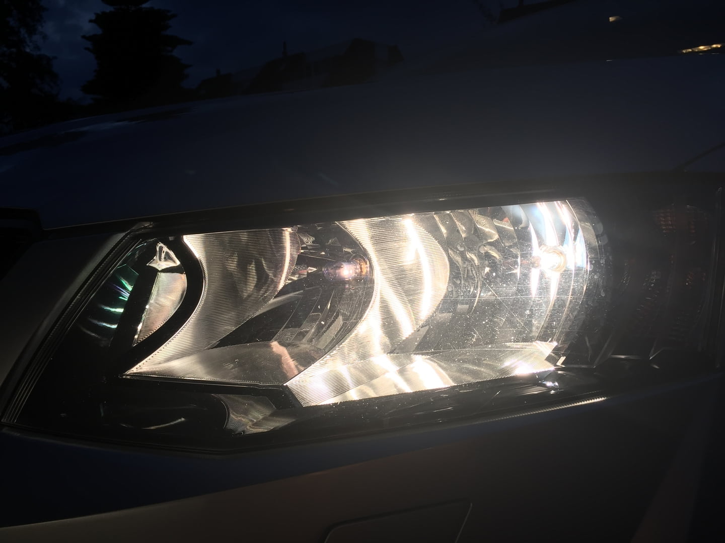

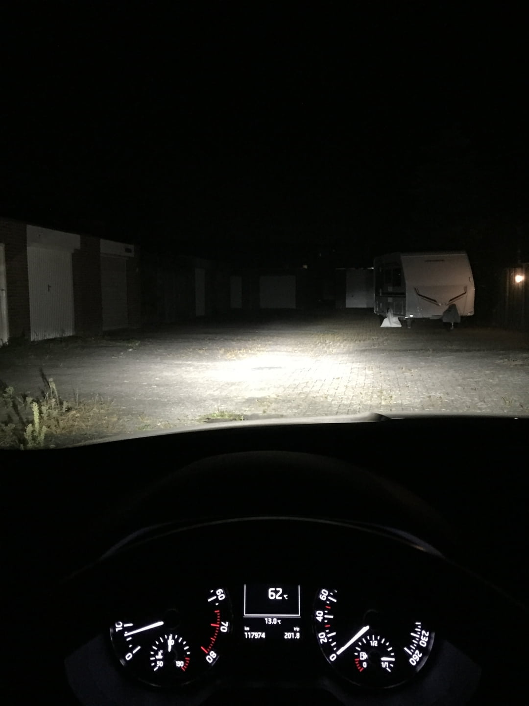

En hoe ziet er dat dan in het donker uit met de nieuwe LED verlichting?
Ik ben uitermate tevreden met het resultaat. Je hebt echt een bak licht. Daarbij moet ik een aantal zaken vermelden waarom ik voor deze (kostbare) set heb gekozen ipv. die van Ali;
- Hilox claimt eenzelfde lichtbeeld met LED te hebben, als met je originele halogeen verlichting, in wat voor koplamp dan ook.
- Ik rijd nu iets meer dan een week rond met deze LED kit en heb nog geen seinende tegenliggers gehad, dus het uitstralen van het zogenaamde strooilicht zal nihil, of zelfs helemaal 0 zijn, wat ik persoonlijk heel belangrijk vind.

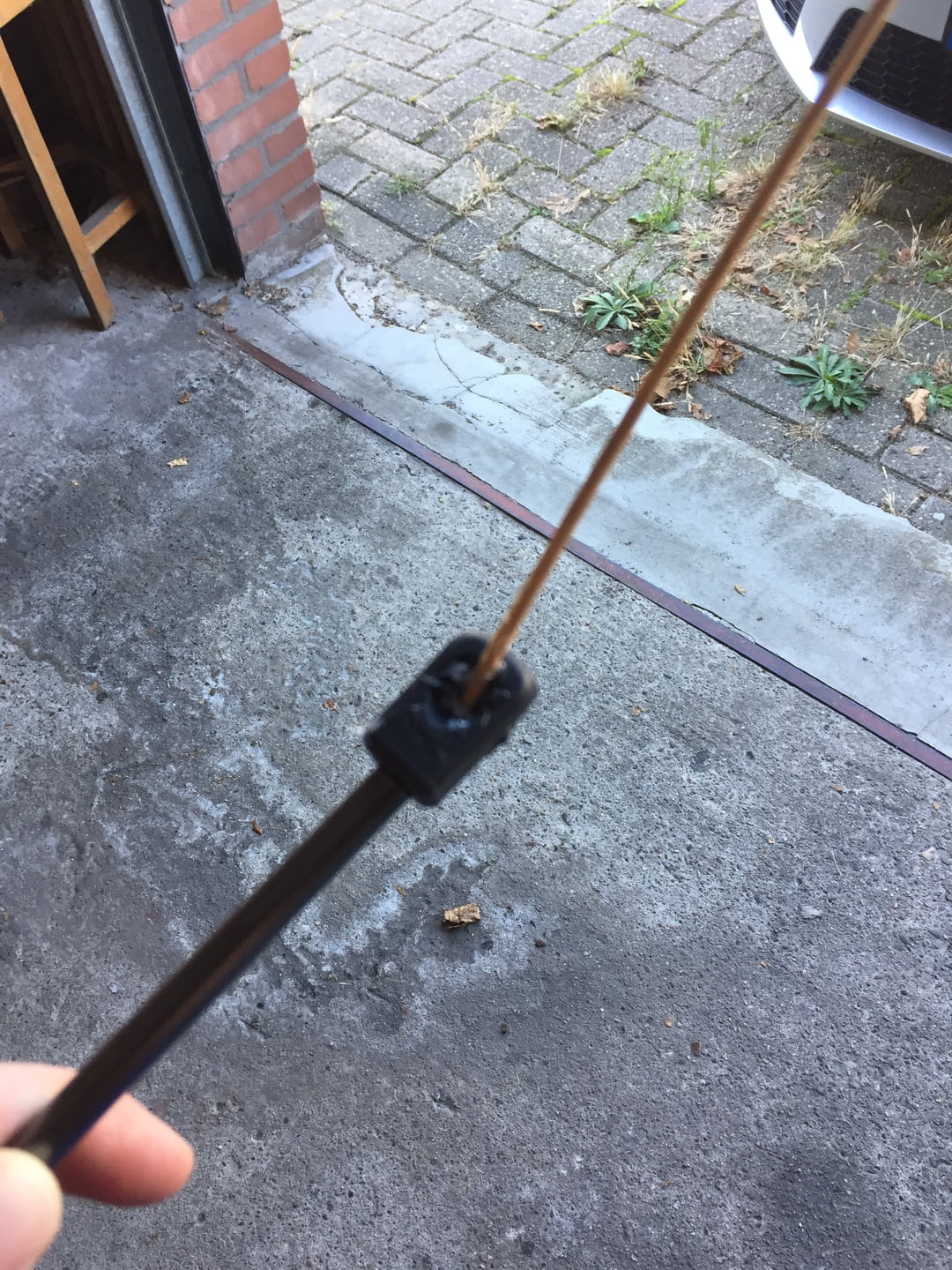

Ook bezig geweest met het schoonmaken van de hoodlifters, waarna de delen waar de kogeltjes invallen, ingevet zijn.

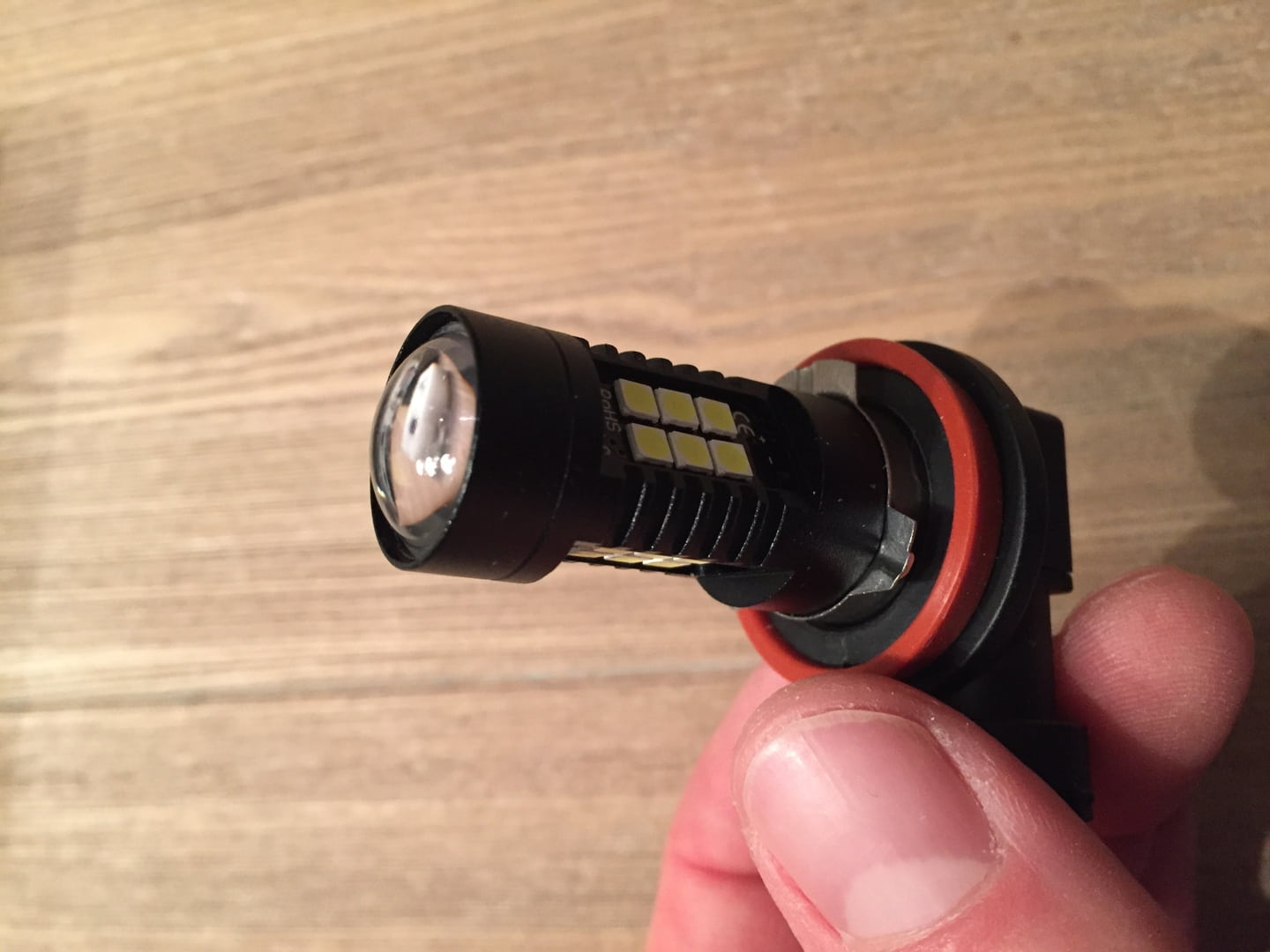

DE H15 XTR S Black LED set zag er super uit. Netjes afgewerkt en de S staat voor 'Smart', aangezien deze een ingebouwde driver heeft.
Helaas was mijn blijdschap van korte duur. Op het moment dat ik de H15 wilde gaan monteren kwam ik tot de volgende ontdekking.
Dat is balen! De H15 is een aantal centimeter te lang, waardoor hij niet in het armatuur past.
Ik gaf me hiermee niet gewonnen en ging op onderzoek uit. Op internet vond ik toen nagenoeg dezelfde H15 LED kit, en die leek me een stukje korter te zijn. Om het zeker te weten even onder elkaar gezet voor vergelijk.
Ook nog even contact gehad met de (Poolse) verkoper, en deze past zonder problemen in een O3 koplamp, zoals ook op het YouTube filmpje te zien is.

Wat ik me trouwens ook nog afvroeg over de hoodlifters, één van de kogeltjes heeft een soort van 'staafje' op het kopje zitten. Dient dit ergens voor, of kan dit er gewoon af? Lijkt mij dat het kogeltje gewoon glad hoort te zijn :pieker:.
