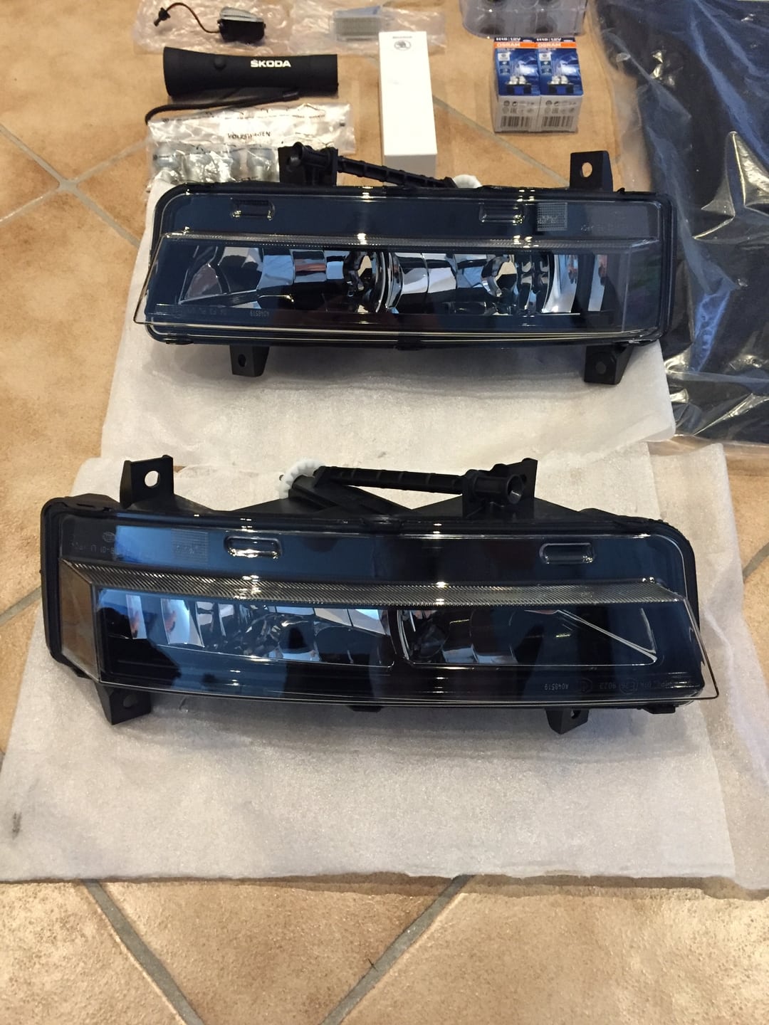

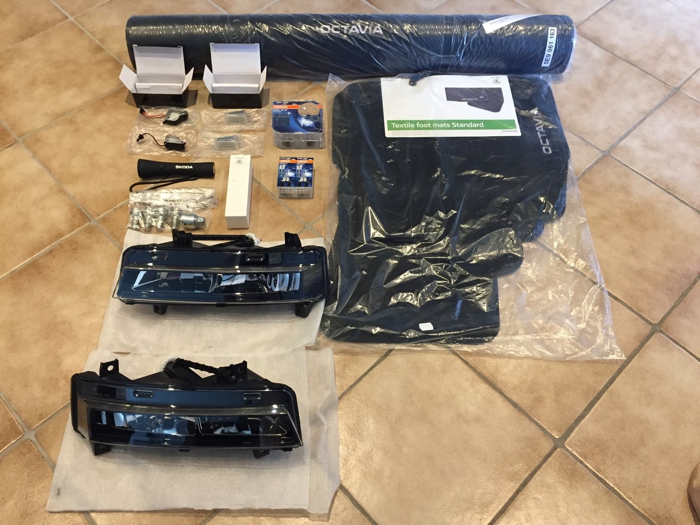

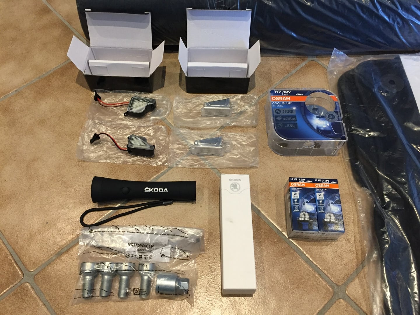

En het is weer vroeg kerstmis geweest! Weer een mooi pakketje uit Tsjechië mogen ontvangen.
Paklijstje:
- Skoda Octavia 3 mattenset
- Skoda Octavia 3 kofferbakmat
- Skoda Octavia 3 RS (smoke) mistlampen
- Kopacek power LED spiegelverlichting
- Kopacek power LED kofferbakverlichting
- Kopacek power LED interieurverlichting
- Skoda wielsloten
- Osram Cool Blue Intense H7
- Osram Cool Blue Intense H15

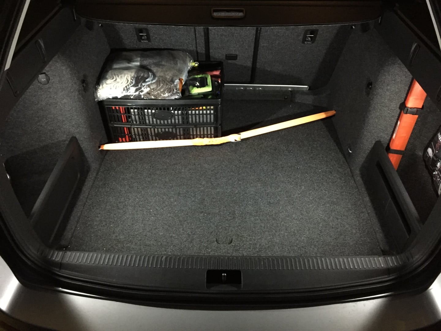

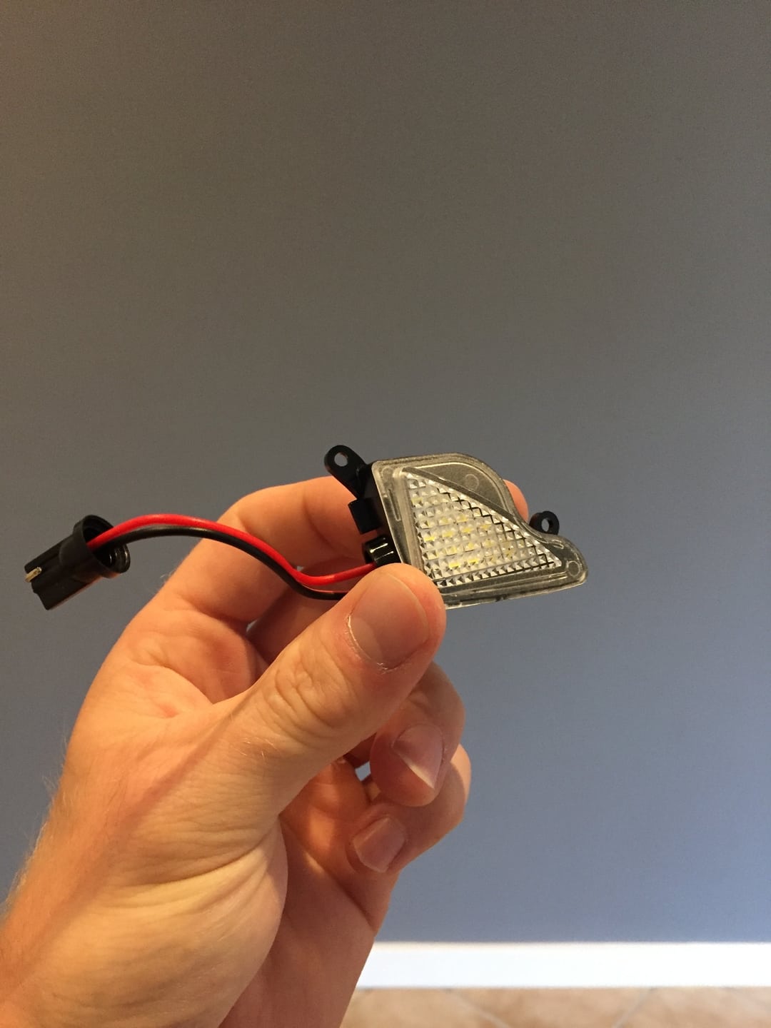

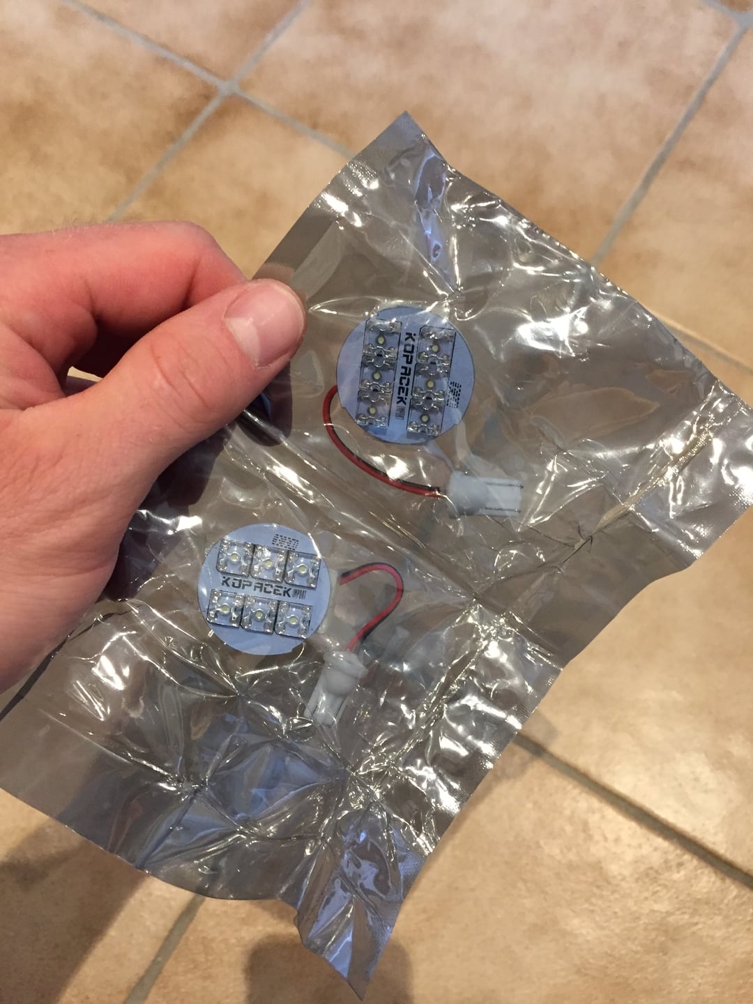

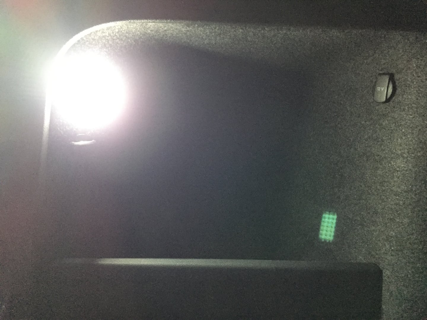

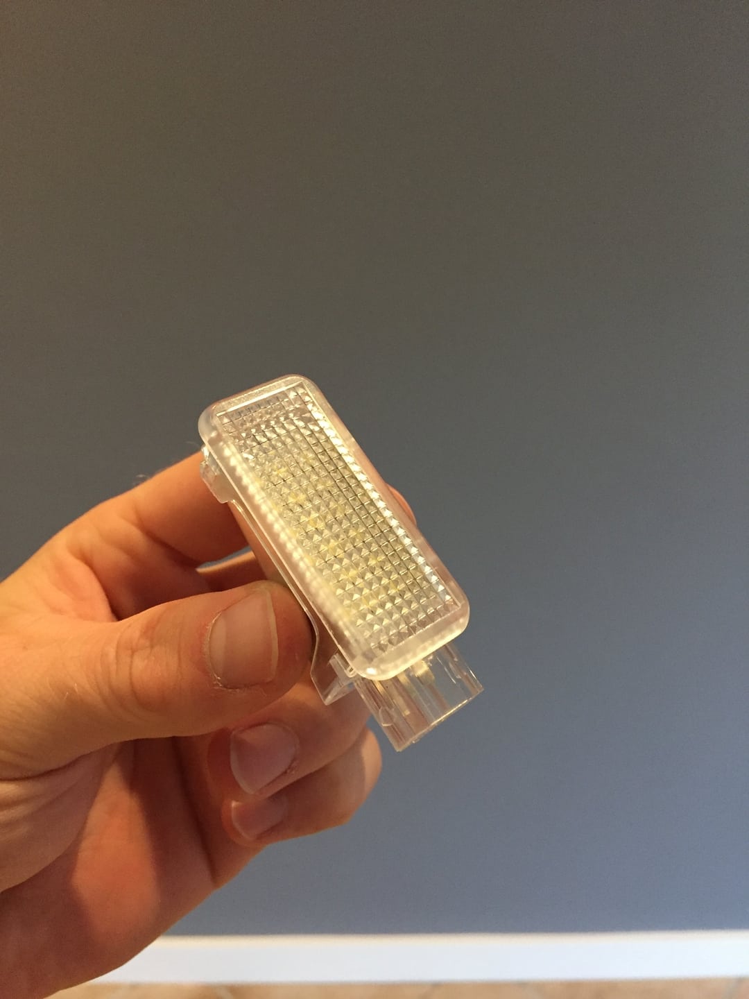

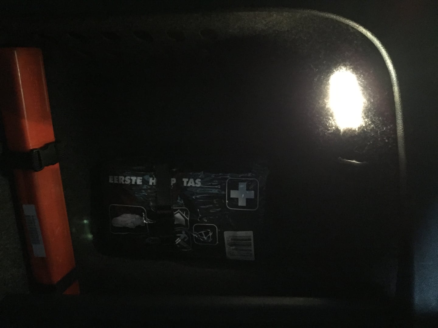

Net nog eventjes de kofferbakverlichting gemonteerd, aangezien het donker was en ik toch stiekem wel benieuwd was naar het verschil.
Een Philips W5W blue vision lampje;
Kopacek power LED :D;
Hoeveel licht geeft dat dan echt? Nou........... (Foto is zonder flits, ja écht!);

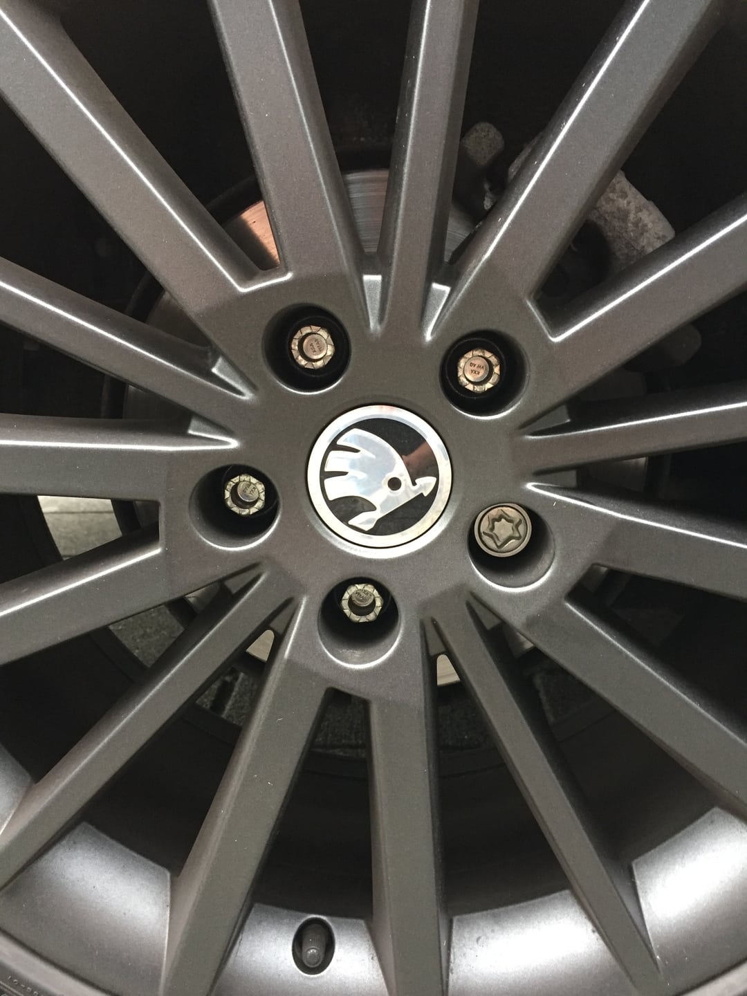

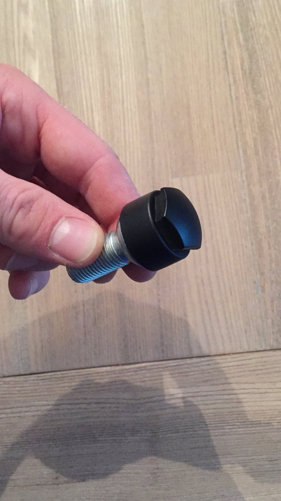

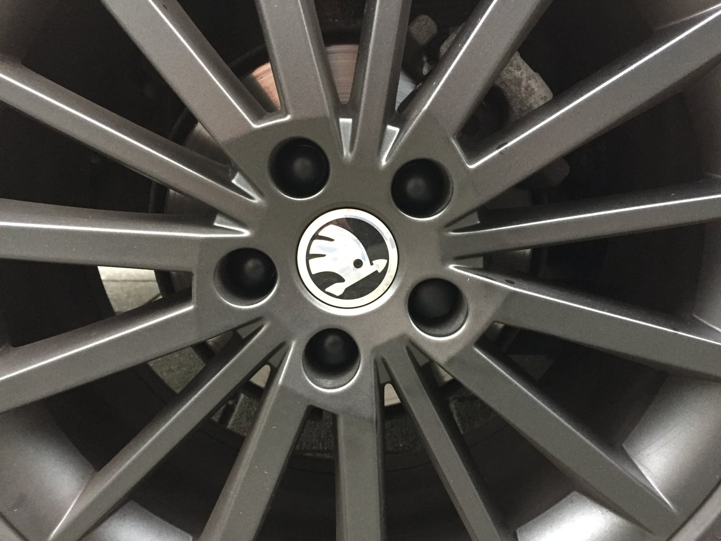

En eindelijk de juiste wielsloten, waar de wielboutkapjes wél op passen:dankje:;

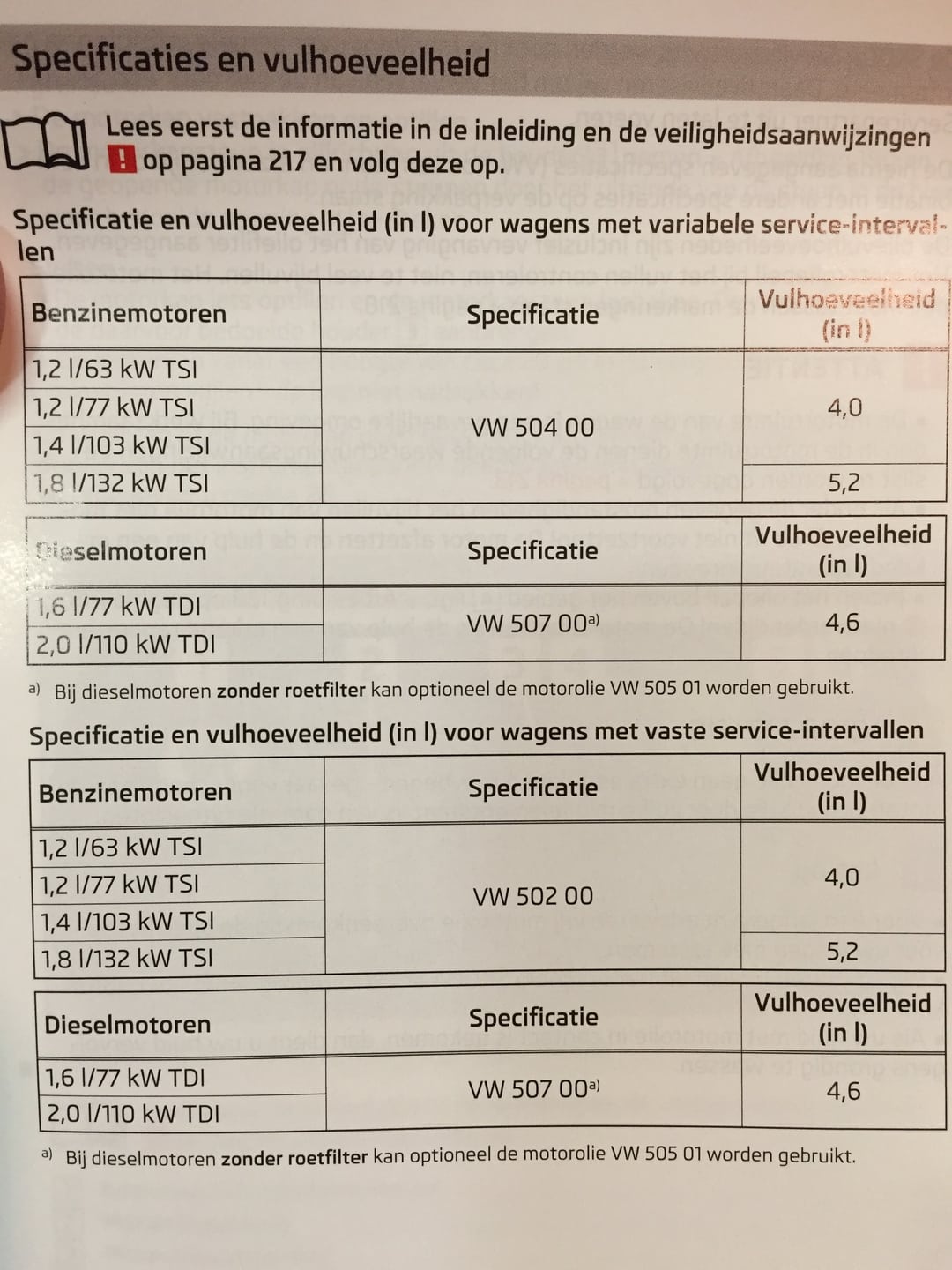

Verder vroeg ik me nog af welke olie er geschikt is voor mijn auto. Ik heb het oliekaartje welke bij de auto zat geraadpleegd, maar kon hier geen olie-soort op vinden. Gelijk maar even contact gelegd met het verkopende bedrijf, waar ik nu op een reactie van wacht.
Wel kon ik dit in het boekje vinden;
Welke tabel kan ik het beste aanhouden? Degene met variabele service-intervallen (5W30), of die met vaste service-intervallen (5W40)?
En welke olie raden jullie dan aan voor mijn O3?

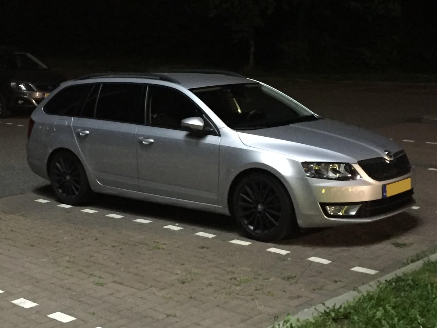

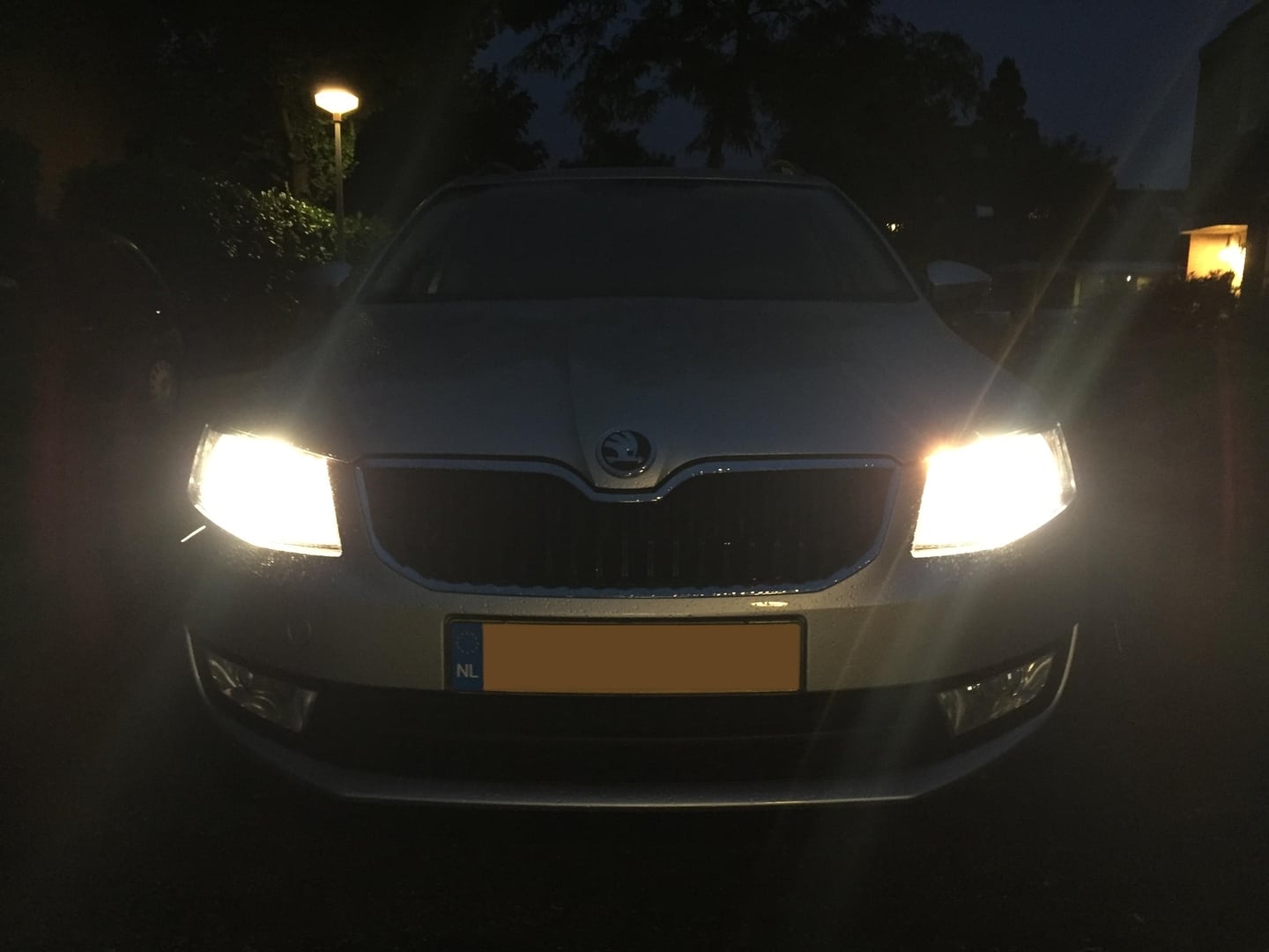

Ook ben ik verder gegaan met de verlichting die ik binnen heb gekregen. Ik heb geprobeerd om het verschil op de foto te verduidelijken, maar dat blijkt erg lastig te zijn. Ik ben overigens nog niet tevreden met de DRL (H15). Deze is mij nog te geel. Maar dat komt omdat de DRL minder hard brandt als bijv. het grote licht van deze lamp, die is namelijk wel mooi wit! Dus dit wordt nog even puzzelen hoe ik dat naar alle tevredenheid op ga lossen.
Standaard;
Naar Osram Cool Blue Intense 4200K;

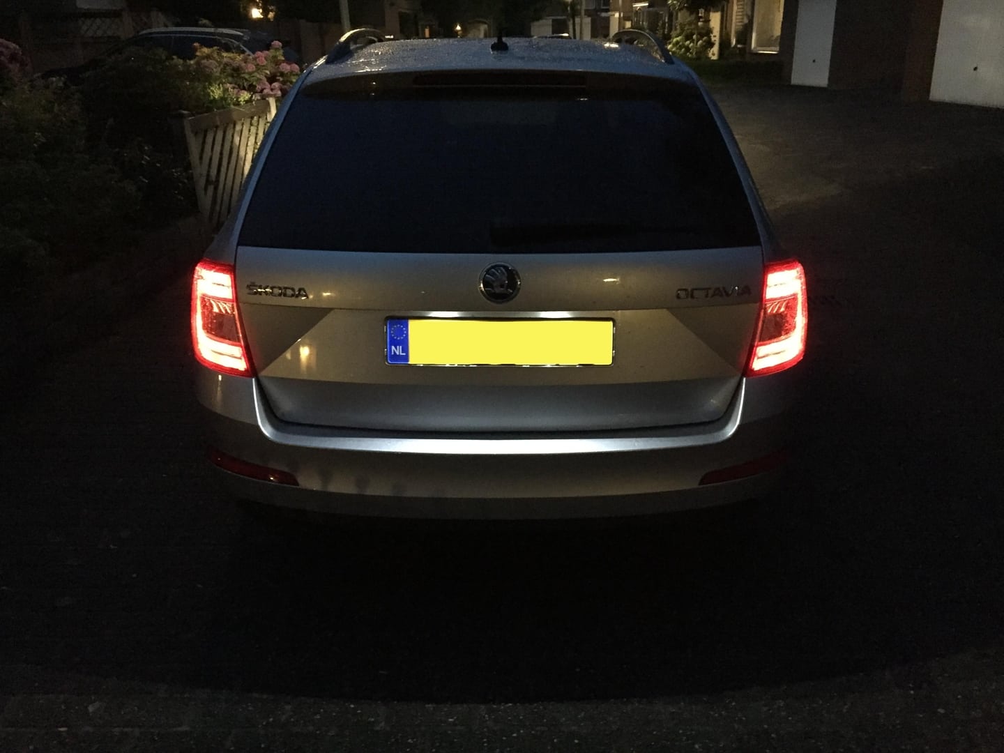

Achter direct de OEM LED kentekenverlichting mee vervangen, wat een bak licht zeg, prachtig! Nu zit ik wel heel sterk te twijfelen over LED achterlichten. Dat zou er heel mooi bij matchen!

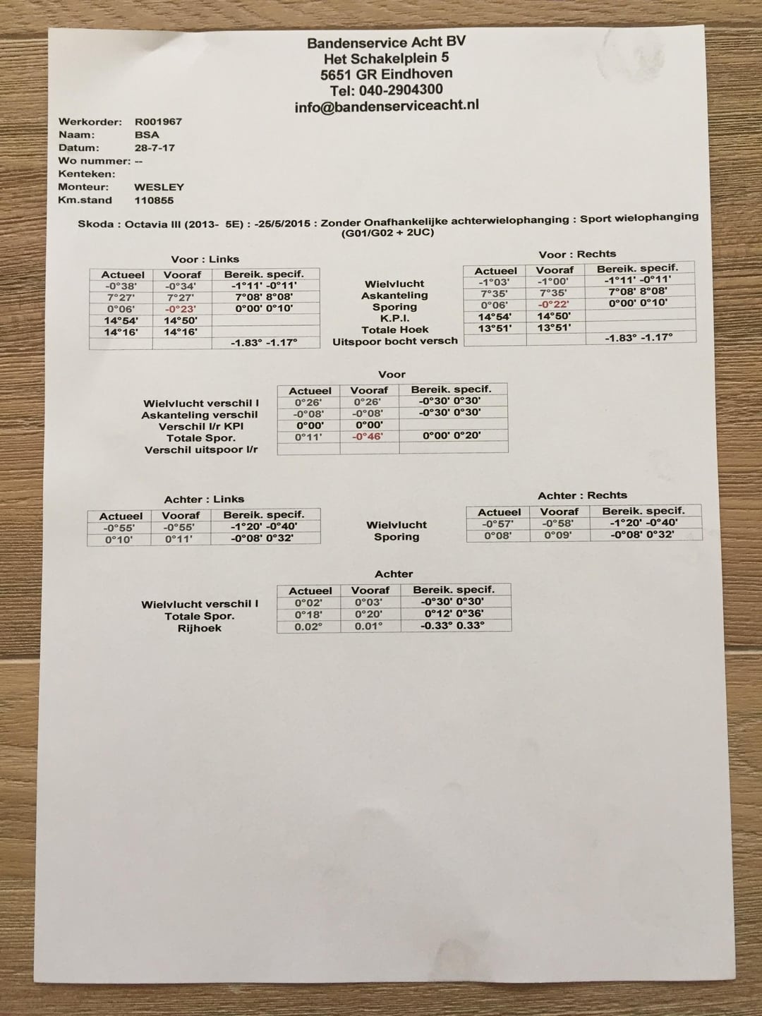

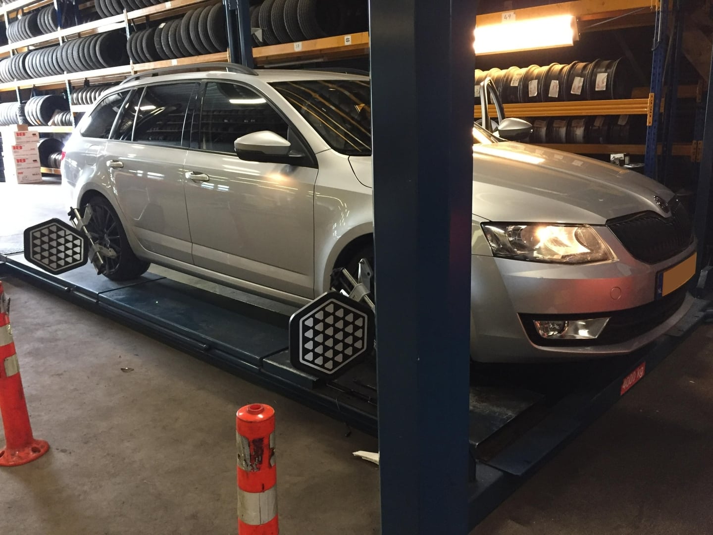

Gelijk ook de auto laten uitlijnen met de bijbehorende uitdraai. Volgens de monteur geen schokkende zaken zichtbaar.

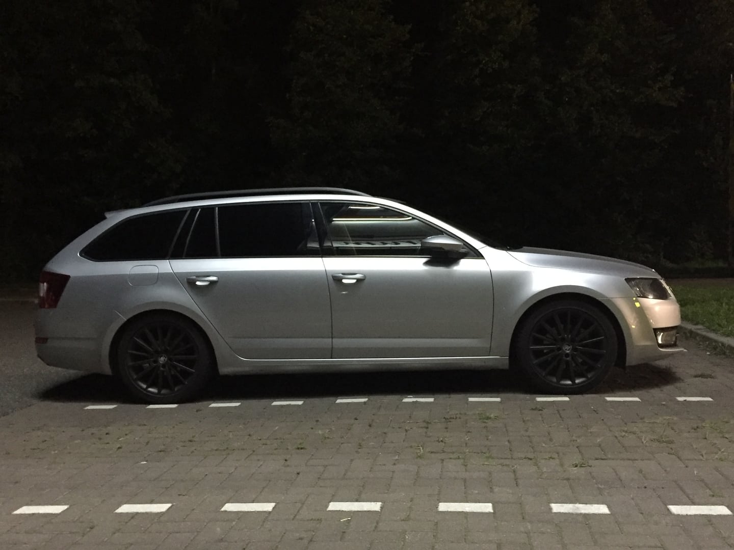

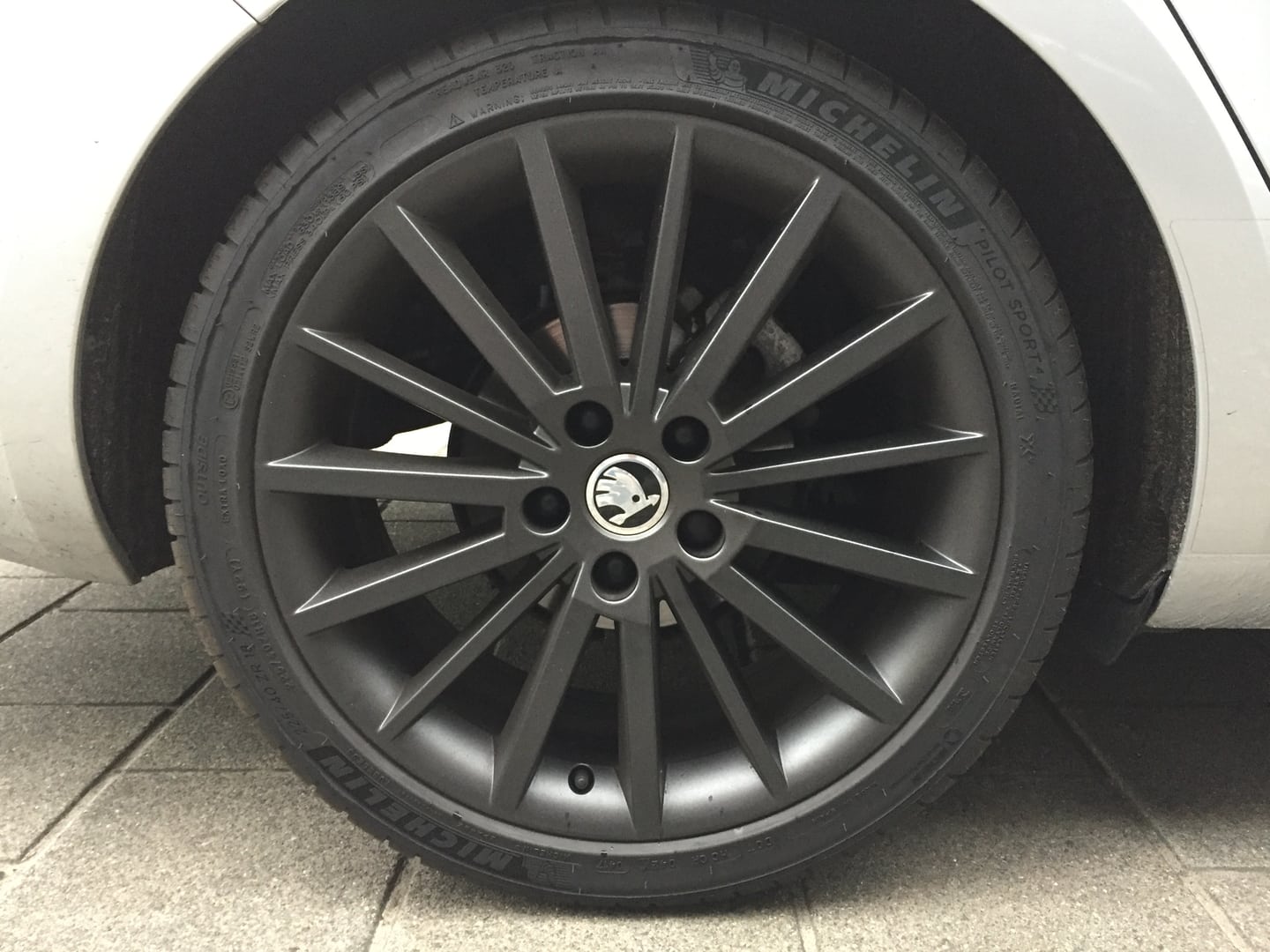

Ook de juiste wielsloten zijn inmiddels gemonteerd, waar ik eindelijk de eerder bestelde wielboutkapjes op kon monteren.
Wat mij betreft een heel mooi detail, het maakt het echt af. En ja, ik moet de auto echt weer wassen :maakmegek:.

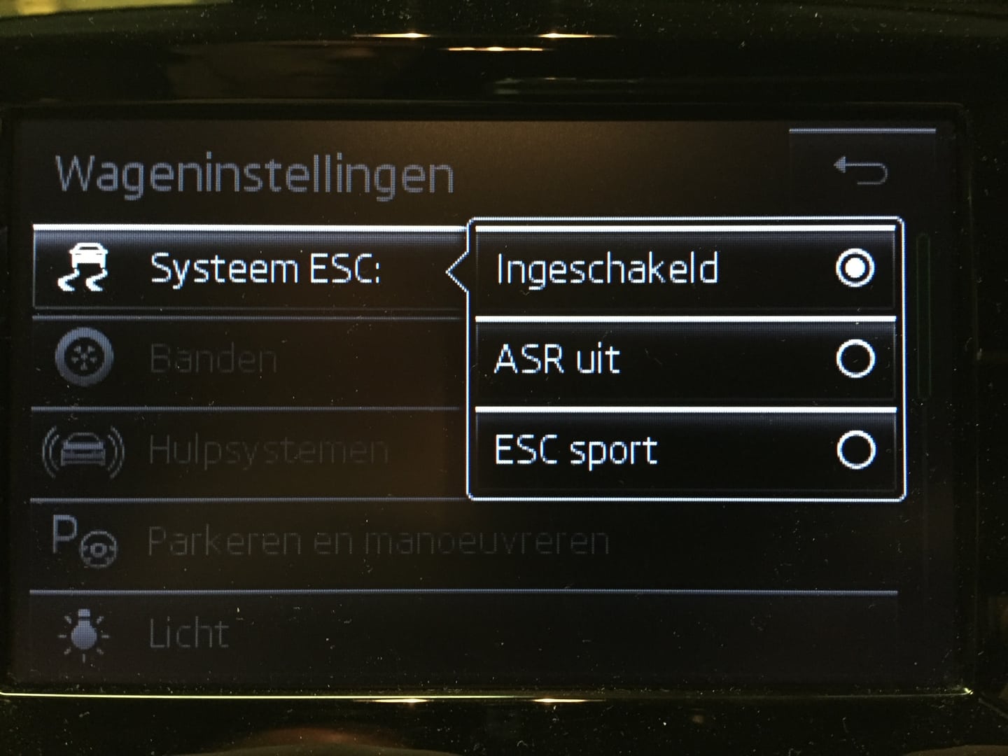

- ASR/ESC aanpasbaar

Wat heb je aangepast aan de ASC/ESR?

@Rallye ; LED kentekenverlichting, geen idee! Zou ik na moeten vragen. Is wel een goede, anders zie ik de meldingen niet meer als er een lamp stuk is.
Ik zal een foto maken van welke functie ik daar nu kan selecteren. Krijg je nog tegoed!

Nog even terugkomend op de olie; vandaag nog contact gehad met de garage waar de O3 vandaan komt. Deze hebben mij een foto gestuurd met de olie die is gebruikt. Ik zat warm met de MPM ESP 5W30, maar het is de MPM DEXOS2 5W30.
De MPM ESP 5W30 zou volgens de variabele service interval zijn (VW 504.00).
De MPM DEXOS2 5W30 zou volgens de vaste service interval zijn (VW 502.00).
Iemand ervaring met deze olie? Met mijn vorige auto was ik bekend met Valvoline, dus MPM is compleet nieuw.
En eventueel een voordelig adresje?

Nog even over de olie; DEXOS2 of ESP, maakt het nou een verschil? Of is het puur om 'het beestje een naampje te geven' en dan doel ik op de variabele en vaste service intervallen.
Allebei synthetisch, allebei 5w30. Mengen met elkaar ben ik geen fan van, maar vervangen voor een van deze 2 moet mij geen probleem lijken?
Lijk wel een beetje door te draaien in de oliën, maar wil niet voor verassingen komen te staan op vakantie..

Op zich zijn zowel DEXOS2 en ESP gewoon merknamen: de eerste oorspronkelijk door GM (General Motors Service), de tweede oorspronkelijk door VAG/Mercedes/BMW. Zullen beide wel goede oliën zijn (lees even het etiket van de fles op de foto - daar staat ook VAG op :sterretjes:).
Qua variabel/vast heeft het te maken met de snelheid waarmee de olie 'verzuurt': lees dus hoe meer stoffen er aan de olie worden toegevoegd om deze zolang mogelijk 'proper' te houden. Vervang je ieder jaar je olie dan kies je voor de specs voor vaste intervallen, rij je puur op km dan kun je de variabele gebruiken (in dit geval gaan ze ervan uit dan je voldoende km per jaar doet en dus toch snel aan een oliewissel zit).
Dit alles moet je uiteraard met een korreltje zou nemen: het is niet omdat je met 'vast interval olie' rijdt dat je daarom je motor kapot maakt als je eens een jaartje overslaat... (maar lees wel verder)
Mengen doe ik persoonlijk nooit (al kan het geen kwaad zolang je maar binnen de 5W30 blijft); ik kies mijn merk en blijf daar trouw bij.
De viscositeit van de olie (daarvan staan die cijfertjes voor en na de W) heeft uiteraard wel een belang: ze geven aan hoe 'dik' de olie is in warme en koude toestand (voor een boxermotor bv. kies je best 20W50 omdat die wat dikker is). Die mag je dus niet gaan mengen.
Uiteindelijk denk ik dat je toch voor een 'verversing' gaat: alle oude olie eruit en nieuw erin, toch? Vul je bij dat blijf je (in mijn idee) toch best bij dezelfde leverancier.
Om af te ronden: twijfel je over je olie, vervang ze dan gewoon. OK, kost wel wat, maar weegt niet op tegen 'spijt nadien'. Zeker als je met een getunede motor zit, dan krijgt de olie net dat ietsje meer op zijn donder. In dat opzicht kun je dus perfect voor de 'vaste' interval gaan (die zal net wat goedkoper zijn) als je maar op tijd ververst (en dat was vroeger sowieso jaarlijks of in het geval van 'oldtimers' zelfs na 5000 km).

@Rallye ; Foto zoals beloofd van de ESC/ASR. Filmpje(s) van VCDS aanpassingen volgen nog op een later moment.
Er waren dus ook nog andere functies mogelijk, zoals ESC volledig uitgeschakeld. Maar heb toch maar voor deze gekozen, ook prima! Ga toch niet gooien met deze O3 'familycar'!

Jammer, anders had ik het wel aan laten zetten. Ik vind het namelijk wel een stukje extra 'veiligheid' mocht ik vergeten mijn volledige verlichting aan te zetten (hoe vaak zie je mensen op die manier wel niet rondrijden)
Veel te vaak. Overiigens biedt de DRL aan de voorzijde heel behoorlijke zichtbaarheid onder meer (=donkerder) omstandigheden dan je op het eerste gezicht zou denken.
Juist daarom is het belangrijk dat de achterlichten gewoon altijd meedoen.
En daarom wil ik ook simpelweg niet over straat met een auto waarbij dat niet kan. Bij mijn auto resulteerde dat in een strikt genomen illegale oplossing: het kon alleen door de volledige ksrkeer- en kentekenverlichting met het contact aan te zetten. Ik heb dus wel een combinatie met "andere verlichting aan de voorzijde", maar dat is al 6 jaar en 147000 km geen probleem.

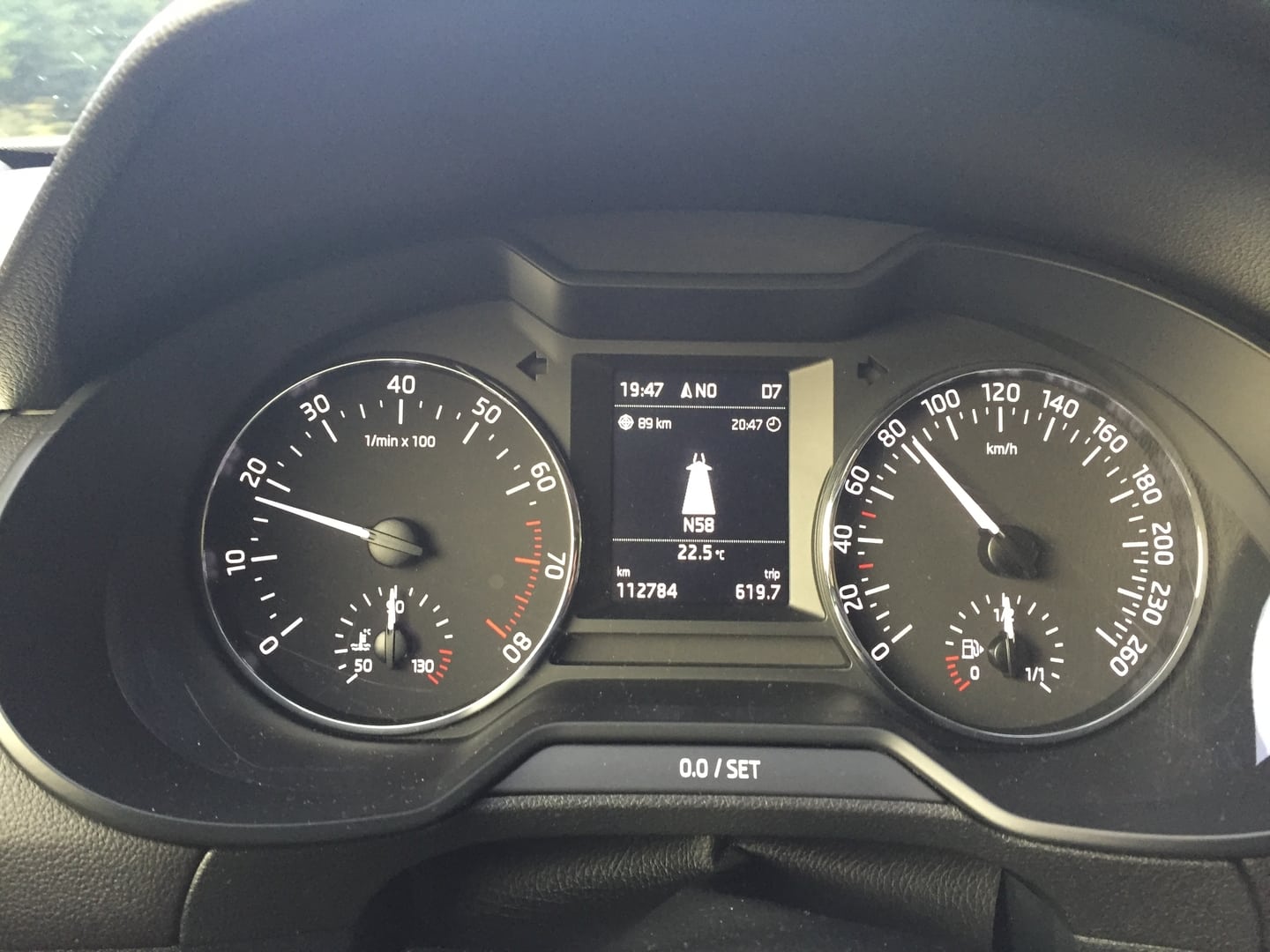

En dan hier hetgeen ik mezelf enorm over verbaasde.. De tellerstand na zowat 620 kilometer gereden te hebben, zonder hem tussentijds af te drukken. Bijzonder zuinig!
