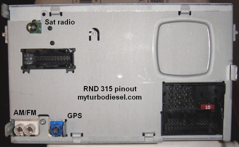

DAB(+) - DAB is een ander verhaal. Er is in ieder geval geen aanpassing nodig via VCDS. Eerst even ploatje van de achterkant* van de RNS-315:
*Waar trouwens de bovenste fakra connector soms groen is of zwart. Dit verschil is mij nog niet duidelijk.
Voor DAB is het voldoende om een aparte DAB antenna te plaatsen op de bovenste (sat radio) fakra connector. Voorbeeld van zo'n antenne is bijvoorbeeld te vinden bij Kufatec. (Volgens mij is er ook een mogelijkheid om zowel AM/FM en DAB antenne in 1 te doen... maar hoe? geen idee nog)

Over DAB: De Amundsen+ varianten zoals die aan Skoda zijn geleverd hebben die antenneaansluiting voor DAB niet. Was het maar waar, dan had ik al lang DAB in mijn auto gehad. Er ontbreekt echt een stuk hardware. Softwarematig activeren (via VCDS) gaat wel, maar levert gelijk een foutmelding op dat de antenne ontbreekt (en dus niet alleen de antenne, maar een complete module).
De achterkant van een Amundsen+ ziet er overigens als volgt uit, dus zonder DAB aansluiting:
