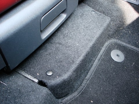

1: kijk toch eens onder de stoelen, geen BT-module te vinden? dan heb je ook geen BT, kan wel achteraf bij geplaatst worden

1. Onder de voorkant van de bijrijdersstoel zit een zwart kapje. Daaronder zit je carkit. Als je die niet hebt, houdt het op.

Ik dacht dat is wel de amundsen+ omdat de navi werkt via de flash geheugen (zonder cd of sd).
Ik ging weer kijken onder de bijrijdersstoel maar kon niks zien. bij de vorige auto (passat) was een zwarte kapje hier heb ik onder de stoel een opberg kasje. vreemd want ik kan wel BT met mijn ip5 en niet music streamen.

Wel onder de stoel maar niet aan de stoel, module zit onder een afdekkap die lijkt op de bekleding, stoel even geheel naar achter schuiven en als er een module inzit dan kijk je er van boven op.
Ja dus die heb ik niet. Hoe kan dat want ik heb wel bt met mijn ip5, is het dat de bt is al ingebouwd in de amundsen. Voor het music streamen moet de vag computer aangepast worden?

Ik denk dat @chim een later ingebouwde Amundsen+ met ingebouwde BT heeft. Dat verklaart de afwezigheid van de carkit onder de bijrijdersstoel, en ook het feit dat er een Amundsen+ in zit, terwijl die in 2010 (bouwjaar van zijn S2) nog helemaal niet bestond. Waarschijnlijk heeft ie ook geen telefoonknop op zijn stuur.
De ingebouwde BT carkit in de Amundsen+ is wat eenvoudiger van opzet dan de losse variant (o.a. geen rsap en voorgelezen SMS'jes). Hoe het met de BT audiostreaming zit weet ik niet.
