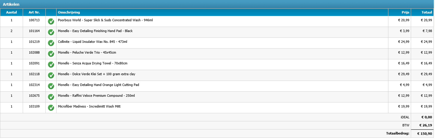

Ik ben klaar met de wasstraat, wel dik betalen, maar toch nooit je auto echt schoon. In een opwelling wezen shoppen met wat tips van Carclean :)
Vandaag spullen ontvangen en maar direct aan de slag gegaan! Helaas is de klus onderbroken door regen en aandachtvragende kinderen :tongue:
Ik heb de auto eerst goed gewassen. Die stap is nog te doen :D Vervolgens kleien. Verdunnen jullie de detailer spray? Ik merk dat je best veel gebruikt, dus zo'n fles is zo leeg! Ik woon in een nieuwbouwwijk waar ook nog de bouwwegen liggen dus veel stuifzand. Dat maakt de klus ook niet makkelijker :'( Tegen de tijd dat ik de motorkap gekleid had lag op het dak al weer zoveel zand dat eerst weer afgespoeld moest worden. Ik heb dus eerst maar de voorkant gekleid en daarna direct in de was gezet. Later het dak nog apart gedaan. De zijkant en achterkant moeten dus nog. Heb dus ook niet gepolijst. Ik vraag me ook een beetje af of dat als onervaren detailler geen kwaad kan? Ik doe het gewoon met de hand met een sponsje. Op het dak zag ik na het uitpoetsen van de was wel twee plekken die hopelijk met dat polijstspul opgelost kunnen worden.

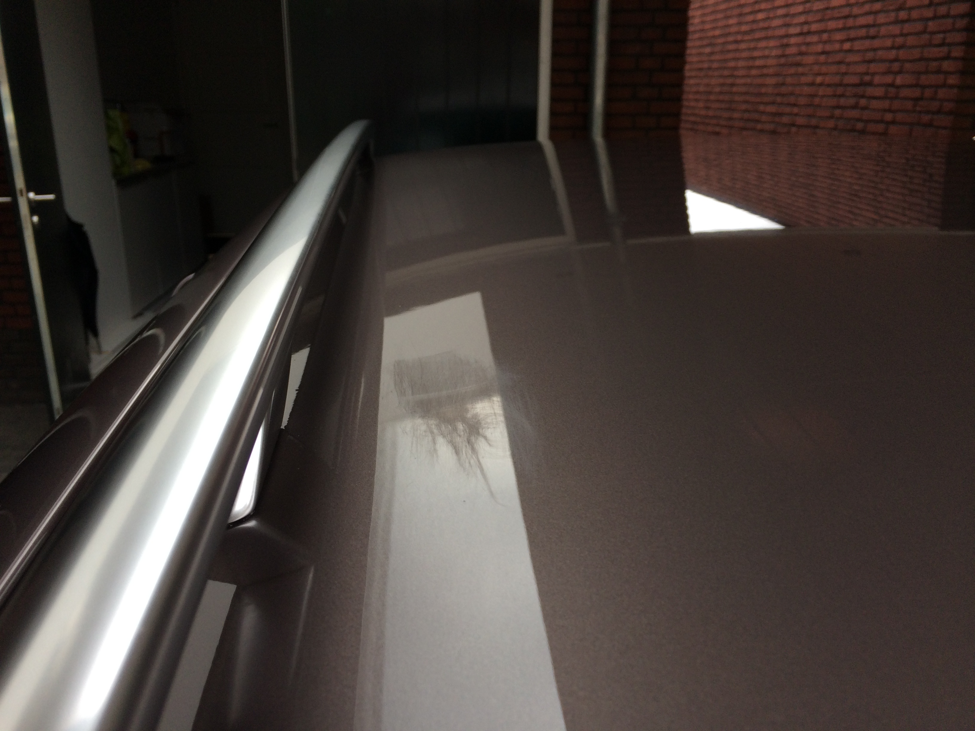

De plekken op het dak zijn niet echt kransjes, meer doffe plekken. Iig geen diepe krassen. Maar ik begrijp dat ik in principe de lak niet kan verneuken met handmatig polijsten, zolang je maar geen zandkorrels mee polijst :D
Kan vast een nieuwe bestelling doen bij carclean dan. Monello velgreiniger-kit, vast wat nieuwe detailspray.. dure hobby.
Reken maar van Yes dat je niet alles eruit krijgt met het handje. Krassen zijn redelijk diep op foto 2. En meerdere kanten op. Ook handmatig kun je een hoop verpesten. Maar Zolang je schoon werkt is het risico redelijk klein. In de handpad bouwt zich net zoals in een machine pad polijst residu op en lak wat je afneemt. Dit kan weer voor kleine nieuwe krasjes zorgen
