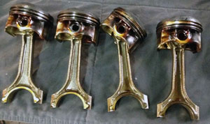

De FSI en TFSI (met turbo) motoren zijn gemonteerd in Audi, Skoda Seat en Volkswagen. Met name de 1,8 liter en 2,0 liter motoren van 2009 t/m 2012 kennen een hoog olieverbruik.
Met onze modificatie kan dit probleem tegen zeer lage kosten professioneel voor u worden opgelost. Hierbij krijgt u een betere oplossing dan origineel.
Veel gedupeerden kiezen voor het blijven bijvullen met olie. Dit heeft helaas wel een paar nadelige consequenties:
  • De kosten van de olie
  • De lambda sondes en katalysator hebben te lijden van de olie
  • Het brandstofverbruik ligt iets hoger
  • Het blijft slecht voor het milieu
  • De inruilwaarde blijft laag want het is een bekend probleem
  • De motor blijft verslechteren totdat er meer schade ontstaat
  • U kunt de verversingstermijn niet verlengen
  • U kunt het een keer vergeten
Bij de dealer bent u al gauw 3500 tot wel 4500 euro kwijt aan reparatie. Nog hogere bedragen komen ook voor.
Dit probleem wordt door de fabrikant buiten de garantie gehouden. Op internet kunt u vele dramatische verhalen en achtergrond informatie vinden over dit probleem waar u de dupe van bent. Inmiddels is ook op TROS Radar dit probleem bekend gemaakt.
Vanuit onze ervaring in revisie hebben wij een modificatie ontwikkelt waarmee voor een zeer gunstig tarief het defect wordt verholpen. Dit is een betere oplossing dan origineel. TSC de Betuwe heeft veel ervaring en een snellle methode van uit- en inbouwen waarmee we de reparatie van uw auto voor een zeer scherpe prijs kunnen neerzetten. In deze samenwerking kunt u bij TSC de Betuwe een afspraak maken voor het herstel van uw motor.
Reparatie van uw Audi, VW of Skoda , voor een bedrag van 1850 euro (Excl. BTW).
Inclusief nieuwe distributie en nieuwe olie + filter en vervanging van alle zuigerveren.
Ter vergelijking, alleen een nieuwe distributie monteren kost 750 euro.
Wij kunnen dit combineren met een servicebeurt waarmee de ‘schade’ voor u redelijk beperkt blijft. Wekelijks hebben wij meerdere auto´s onderhanden voor deze ombouw en kunnen wij voor alle modellen deze reparatie uitvoeren.
Met deze reparatie is uw auto weer in waarde hersteld
Neem hier contact op voor een afspraak met TSC de Betuwe
Hieronder ziet u in vogelvlucht een dergelijke reparatie.De motor wordt compleet uitgebouwd door TSC de Betuwe. De zuigers worden gedemonteerd en door HRW-revisie gemodificeerd. Ook wordt de distributie vervangen omdat we daar nu heel eenvoudig bij kunnen. Indien gewenst kunnen ook direct de krukaskeeringen worden vervangen.
