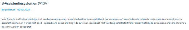

Ik kreeg zonet een e-mail van Skoda over een terugroepactgie/service interventie voor mijn wagen, waarop service actie "91SV" zou moeten worden toegepast.
Volgens de info op de website van Dieteren (het belgische PON zeg maar) gaat het over:
"Assistentiesystemen werken niet goed" is nu inderdaad 1 van de dingen waar ik meermaals per week last van heb..... dus ga dadelijk even contact op nemen met de dealer ;)
Hahaha uiteraard is dit voor de Kodiaq II, we zitten toch in het Kodiaq II topic.... en ik heb hier al mijn problemen ook al besproken :giggle:

Dealer bevestigt de update, afspraak gemaakt en komt in de bevestigings-email als terugroepactie 91SV...
Marchel1
@Dazzler ik had al zo'n vermoeden, maar voor de zekerheid.
Ik ben wel benieuwd om welke productie periode het gaat (zijn het veel auto's of niet) en vooral of de update de problemen oplost.
