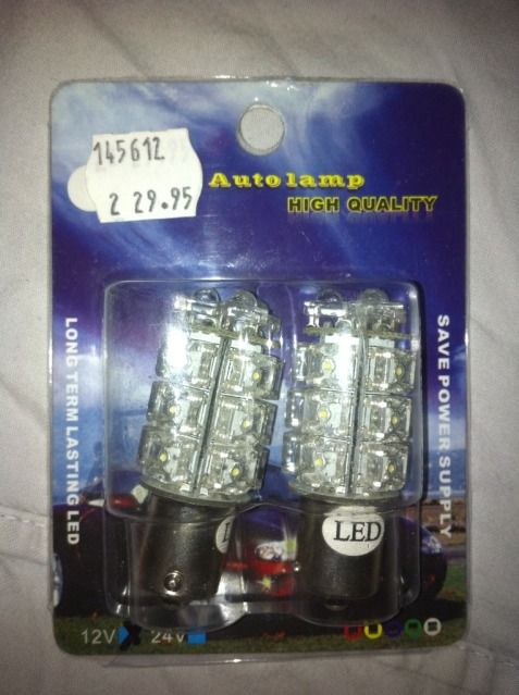

Als eerste de canbusledjes
[klik] besteld, maar de lampjes gingen niet branden. Toen de plug-and-play weerstandkabel
[klik] besteld, maar nog steeds geen ledlicht aan de voorkant...

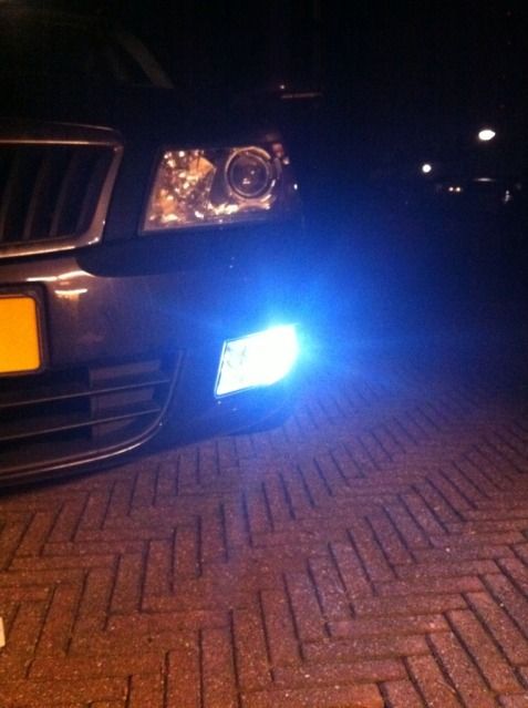

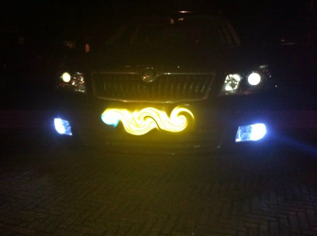

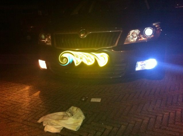

In de stekker de + en de - omgedraaid en ja hoor, het werkt! De ledjes ook nog even zonder de weerstand aangesloten, maar kreeg direct een melding in het dashboard. Met de weerstand werkt het perfect en zonder foutmelding.
De koplampjes zijn ondertussen ook vervangen door exemplaren van GP Thunder...
En de fotootjes:
