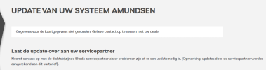

Ik krijg sinds gisteren onderstaande melding in de Update Portal van Skoda: "Laat de update over aan uw Servicepartner" (tegen uurtarief). Ben ik de enige?

Nee, hier hetzelfde. Ik heb eergisteren nog de 2025-versie voor mijn Columbus kunnen downloaden. Bij een poging een update voor de Amundsen te downloaden liep ik tegen dezelfde melding aan.
