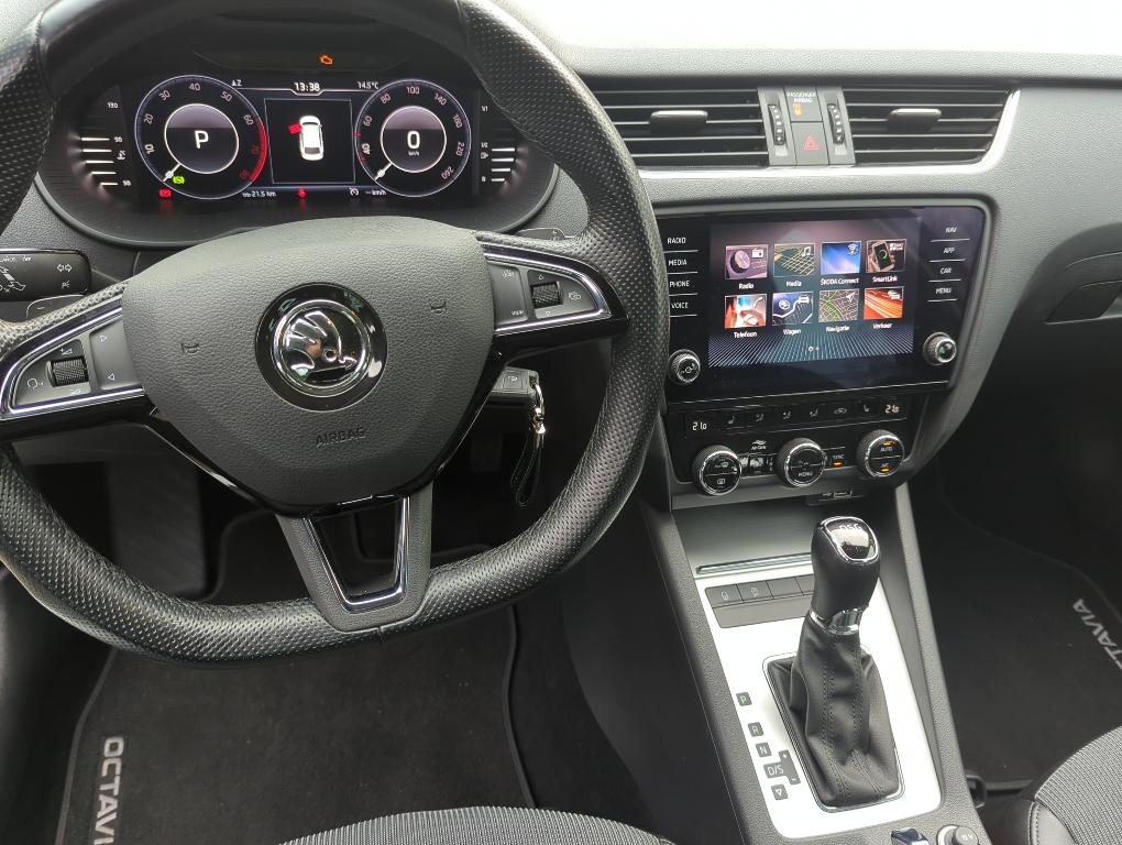

Wij hebben een Octavia Combi uit 2020 met het Armundsen systeem. Zie foto:

Op de update site van Skoda kun je toch ook je kaartupdate aan de hand van je VIN nummer downloaden ??
En als je geen SD reader in de unit hebt dan kan deze nog in handschoenkastje aan linker zijkant zitten, en anders is het updaten via de USB poort die ik onderin op foto zie..
Want OnAir dat gaat volgens mij met deze unit nog niet.

@Jeroen81 deze kan je niet zomaar nieuwe navgatie erop zetten aangezien je unit geen andeer SD kaarten aan kan en je huidige n.a.v. sd kaart is te klein voor de nieuwste.
navigatie gaat namelijk niet via installeren op eh systeem maar staat op een SD kaart in je unit in je dashboard.
