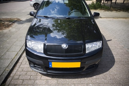

@ RefleCs: zelf gemonteerd. dealer durfde het niet aan. alleen wat werk gehad om logo op de achteklep netjes te krijgen.
Logo past niet in de ronde Cirkel waar het oude logo zat. Maar nieuwe logo valt er net overheen, maar dan ook echt net. Dus heb ik de indeuking zeg maar opgevuld met bison dubbelzijdig tape ( zelfde als waar de originele logos mee vast zaten) en de 2 gaatjes die er achter tevoorschijn kwamen dicht gemaakt met dotje siliconen. Dit om geen vocht en/of water in de kofferklep te krijgen met alle gevolgen van dien.
Verder is het STICK ON en klaar.

@djmshell: vooral het logo op de neus, is een verbetering. De zwarte grill komt zo mooi uit. :super:
