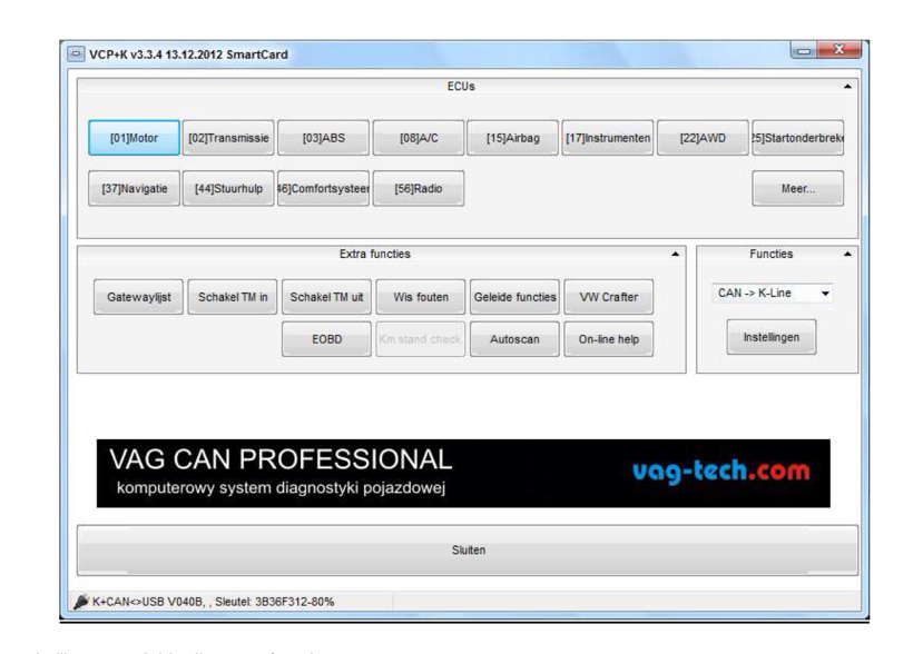

Iemand ervaring met de kabels van vag-tech? Ze zeggen op hun site dat het MQB platform volledig word ondersteunt
Wesly
Inmiddels mail terug ontvangen van vag-tech (op zondag, ja ja)

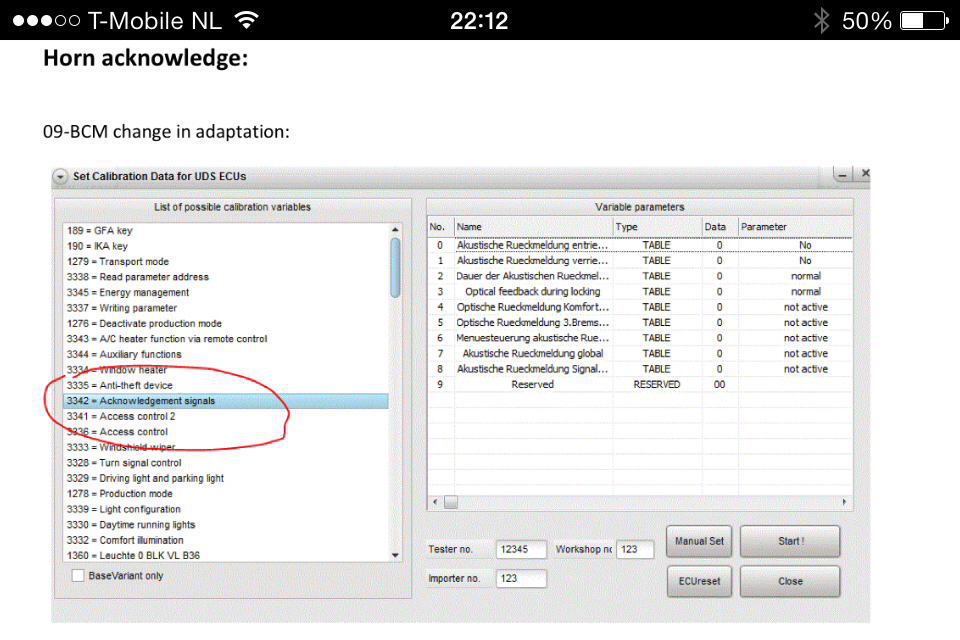

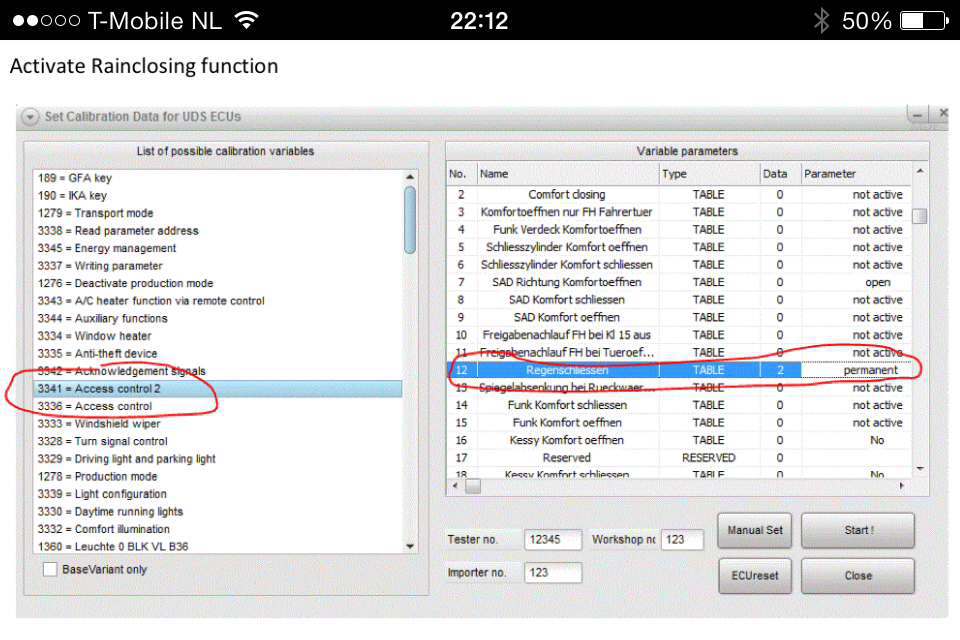

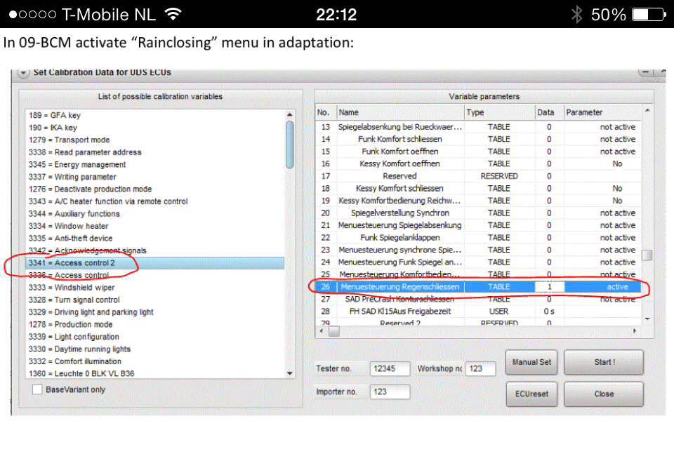

Als antwoord op mijn vraag wat er allemaal mogelijk is met hun software en interface kabel kreeg ik dat bijna alles mogelijk is voor het MQB platform, gewoon blijven proberen. Als att stuurde ze de volgende PDF mee, hierin kun je zien dat zelfs voor bepaalde opties een geluidssignaal uitgestuurd kan worden

Zo te lezen heeft niemand ervaring met VAG tech, nadeel is dat jaarlijkse updates 50,- kosten en bij Ross-tech de updates levenslang gratis zijn, ook al is de aanschaf meer als 2 x zo duur zou ik dan toch voor Ross-tech gaan denk ik, die hebben al bewezen om goed bezig te zijn en VAG tech is een relatief nieuwe speler op deze markt

heb deze kabel ook liggen maar de indersteuning vind ik tot op heden nog niet goed. Vele auto's worden lange niet compleet ondersteund en aanpassen is heel anders dan met VCDS. Daarnaast een aantal tests gedaan met aanpassen volgens hun protocollen maar dit blijkt zo nu en dan niet te doen wat hij zou moeten doen terwijl met VCDS dit wel lukte met die ene vink of druk op de knop. Heb het op de O3 nog niet compleet getest maar als het een paar keer niet doet wat ik vraag dan heb ik me twijfels.
Mijn bescheiden mening
De keus is aan je eigen natuurlijk.
