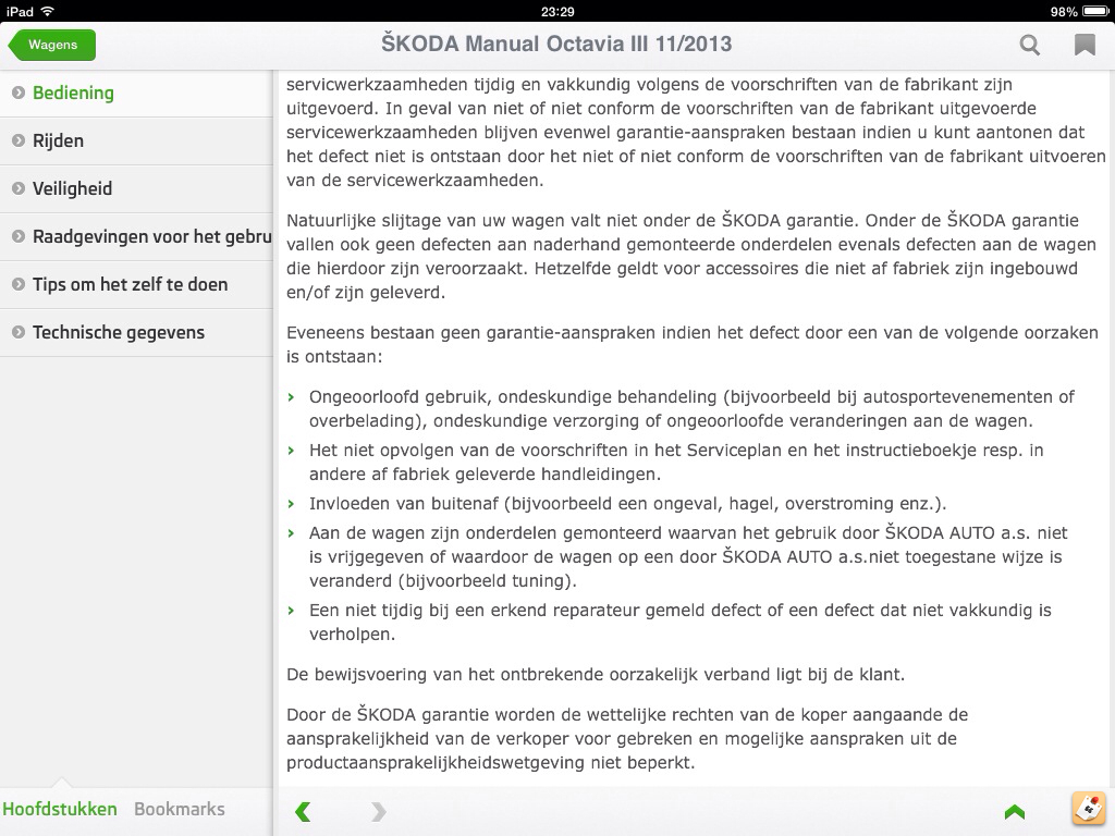

Zal ongetwijfeld al voorbij zijn gekomen op dit forum (misschien zelfs dit specifieke draadje), maar hoe zit het met de SKODA-garantie na de VAGCOM-aanpassingen (zie bijgevoegde printscreen)?
Deze opties staan ook op mijn verlanglijstje! Ik ga bij @Antera op bezoek later deze maand. :-)
Zeker doen je bezoek bij @Antera !
De wijzigingen die merendeels gedaan worden zijn zogenaamde comfort aanpassingen op de comfortmodules en hebben geen invloed op de motorsoftware of specifieke Xenon software of instellingen aan ABS. Daar loop je dus geen risico.
Ook dat aanpassen van Xenon, ABS etc is allemaal mogelijk maar voor het doorsnee gebruik en aangezien je auto in de garantie zit m.i. ook niet noodzakelijk.
Natuurlijk blijft het wijzigen een eigen risico dat bij jou ligt maar je beperkt eventuele (gevolg)schade al door bij een VCDS specialist met originele kabel / software langs te gaan.
Er worden dus geen onderdelen of accessoires "naderhand" geplaatst en je doet eigenlijk comfortverstellingen in de aanwezige software het is derhalve ook geen tuning o.i.d.
