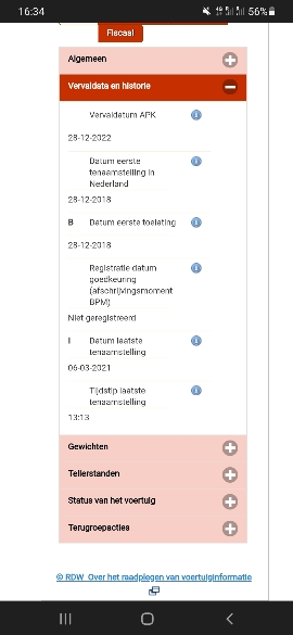

Heb je een kenteken?

TS heeft kenteken gedeeld in prive bericht. Deze deel ik dus niet, tenzij TS anders wil
Volgens RDW logisch, maar laatste registratie is 2021 en mogelijk vóór zij hem kocht.
NL auto, 1 zakelijke en 1 prive eigenaar.
@alma.keno , zeker de moeite waard om 3 dingen te doen, als ik u was.
1. Rapport opvragen met méér data dan die inzichtelijk is via OVI van RDW. Kost keer €15 of €20, maar doe ik altijd als ik een auto koop. Gelijk inzicht in schadegeschiedenis etc en alle gerigistreerde km standen. Bijvoorbeeld via kentekencheck.nl. daar staat nu al te lezen dat hij vanaf 19-11-2020 te koop stond als 'verwachte binnenkomst' en vanaf 22-12-2020 met foto's bij autocentrum Borger. Op de kleine foto staat als ik het goed.kan lezen 44827km
2. Een échte Skoda dealer vragen of hij de onderhoudshistorie kan ophalen uit het systeem. Als hij bij NL dealer in onderhoud was, zou dat moeten kunnen.
3. Check in boekje wie vorige eigenaar was en probeer contact met diegene te krijgen.
