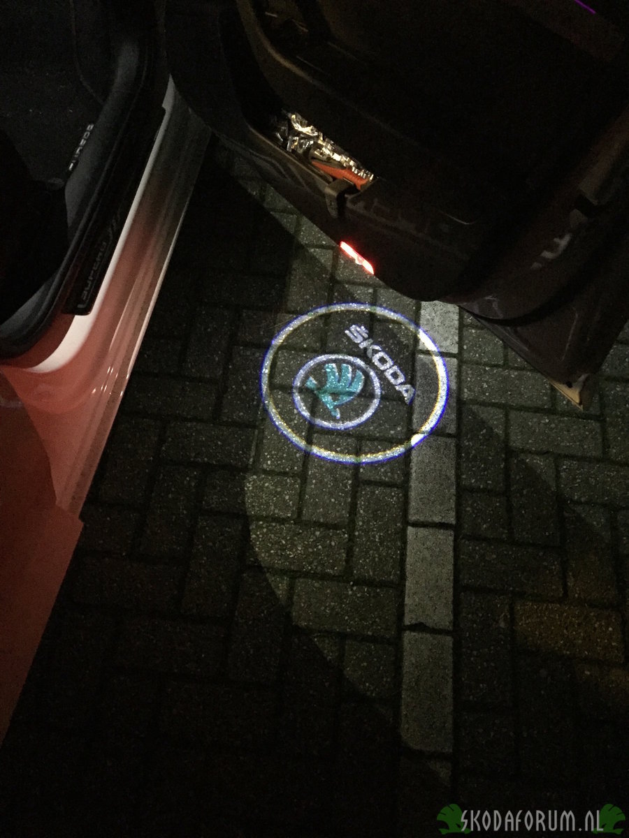

Heb ik ook nog even overwogen maar wilde dan wel het nieuwe skoda logo....... Uiteindelijk die lichtbakken van SuperSkoda gekocht! :D
andrehj
@andrehj ik heb ze hier besteld, goede service ook. Aanvankelijk 4 lampen met Rline lensjes erin. Op de site dat aangegeven, binnen 3Omin reactie en na 5 dgn nog de juiste Skoda lenzen binnen.
http://m.aliexpress.com/item/323198...Version=1&tracelog=wwwdetail2mobilesitedetail
@Taffy :
Thanks. Hier nog de link voor de desktop versie. Nog een vraagje: In de reviews klaagt iemand over de pasvorm van de connectoren en dat de lichten niet goed vast in de deur zitten. Hoe is jouw ervaring daarmee?
Taffy
@andrehj geen problemen mee, lijken inderdaad n super kleine fractie 'losser' te zitten. Maar het is niet zo dat ze eruit komen vallen, verre van dat.
Kan t alleen maar aanraden....
