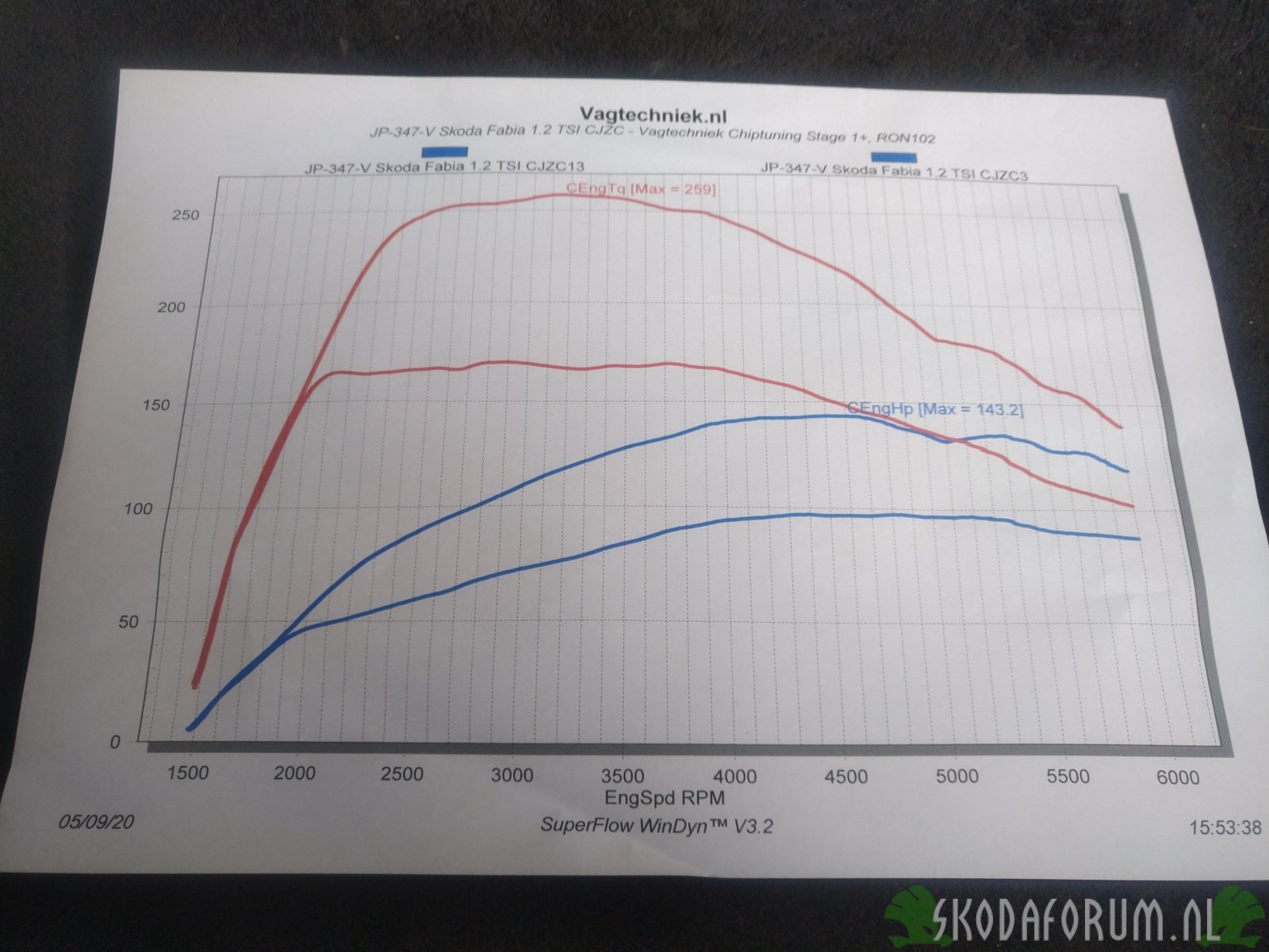

Ja er is inderdaad een afspraak gemaakt voor de stage 1+
Gewoon omdat ik benieuwd ben waar we op uit komen met een powerfilter van het meeste forge en een beetje van mezelf.
En de ron102 benzine.
Ben gewoon benieuwd wat eruit komt
Zaterdag 9 mei zullen we het weten

Dank voor de reacties en tips!
Ook leuk om de verschillende vermogens- en koppelgrafieken te zien in deze en andere topics.
Weet je wat me daarin ook steeds opvalt: het max koppel komt steeds vrij vanaf ca. 2000 rpm. Terwijl in alle folders en technische gegevens wordt beloofd dat dit al vanaf ca. 1500 rpm zou moeten zijn.
Ik begrijp ook wel dat je niet alles moet geloven dat in de folders staat, maar juist vermogen en koppel blijken bij de moderne tsi’s vaak wel op, of zelfs iets bóven, de fabrieksopgave te liggen. Dus waarom wel de beloofde waarde leveren, maar dan “liegen” over het toerental?
Of zijn dit slechts kleine variaties die per auto verschillen?
