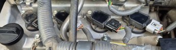

Maar als ik dan toch bezig ben .... dan doe ik de bougies ook direct even. En hier kwam ik er achter dat de handelaar wel een klein leugentje heeft verteld, want volgens hem waren ze niet vervangen omdat z'n leverancier ze niet op voorraad had en het zou ook niet nodig zijn geweest. Nou, ik weet niet hoe hij die conclusie getrokken heeft, want ik kon aan de mate van stof en vuiligheid onder de motorafdekkap echt wel concluderen dat hij er niet aan heeft gezeten. Ben toch benieuwd hoe je dan kunt concluderen dat het niet nodig is, tenzij je afgaat van berichtjes op internet waarbij mensen zeggen dat ze ook wel 120k km mee kunnen. Alvorens ik aan de gang ging eerst de boel maar even goed schoon geblazen zodat er geen troep in de motor kon vallen.
Gelukkig had ik geen last van vastklevende bobines en ik kon ze er voorzichtig aan redelijk makkelijk uit halen. De bougies echter ... jeetje! wat zaten die enorm vast! Ik durfde eerst niet zo heel veel kracht te zetten ... maar toen ik mijn bougiedop er maar weer uit haalde bleef het rubber uit de dop aan de bougie vastzitten en ik kreeg hem er maar niet vanaf .. dus moest ik toch maar doorgaan. (Ik heb zo'n cheapy Proxxon dopje van HBM). Daarna maar een beetje bougievet aan het rubber gesmeerd maar dat hielp niet noemenswaardig, dus ook bij het plaatsen van de nieuwe bougies heb ik flink moeten martelen om het rubber weer van de bougie en uit de schacht gevist te krijgen. Maar het is gelukt, en daar gaat het om. Die bougiedop gaat bij het oud ijzer en ik heb 90.000km de tijd om een nieuwe te bestellen waarbij het rubber hopelijk wel goed vast blijft zitten in de dop. :D
De puntjes van de oude bougies vond ik er nog geen eens zo heel erg slecht uitzien, maar naar mijn mening waren de bougies toch wel degelijk toe aan vervanging. Het was wat lastig de officiële aanhaalmomenten van Toyota te vinden. Ik vond echter een tutorial op YouTube voor het vangen van de bougies waarbij 15 ft/lbs (=20 Nm) wordt aangegeven, de producent van de bougies, Denso, geeft in de specificaties aan dat ze met 22 Nm vastgezet moeten worden, dus heb ik die info maar aangehouden.
Daarna nog een heel klein beetje bougievet aan de binnenzijde van de bobine toen konden die ook weer terug in hun holletje. :D Boutjes weer vast 7 á 8 Nm ... en het motortje snorde weer als een tevreden katje. :jaja:
