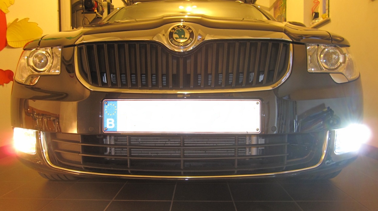

Als je lampen niet meer dan 5W verbruiken, hoe heb je dan het probleem van de foutmeldingen opgelost? Of zit er toch ergens een weerstand?
En over die lichtopbrengst: Ik heb op een aantal forums foto's gezien van LED's in dagrijlampen (in een Superb), waarbij dan slechts één van de lampen was vervangen, zodat je mooi de kleur en lichtopbrengst kon vergelijken. Hier bleek zonder uitzondering de verminderde lichtopbrengst van de LED's.
Heb jij een foto van jouw Superb met één LED en één gloeilamp? Daar ben ik wel benieuwd naar.

Hier is een foto van mijn LED's. Links gloeilamp, rechts LED.
Waarom ik geen last heb van melding van defecte lamp ondanks een verbruik ban slechts 5W weet ik niet. Ik heb trouwens nog nergens literatuur gevonden over de exacte werking van hoe juist die canbus een defecte lamp detecteert en wat de drempelwaardes zijn.

Je hebt volkomen gelijk...Het zit hem vooral in het aanbod en de prijs, daarnaast als je iets verder kijkt is de spiegel in de behuizing ook erg belangrijk voor de lichtopbrengt of de hoeveelheid licht die er uitgestraald wordt.
Daarom denk ik dat de leds van car-mod-shop voor de drl een goed alternatief zijn voor de normale gloeilampjes. Hierop zitten 27 leds, een die naar voren schijnen en een boel die naar de zijkant schijnen (in de spiegeltjes).

Is er iemand die voor DRL al een andere led geprobeerd heeft, dan de 27smd canbus led van car-mod-shop bijvoorbeeld. Deze led ziet er erg leuk uit als het overdag niet heel licht is (bijv. de zon niet schijnt), maar zodra het zonnetje een beetje begint te schijnen, valt het licht vies tegen (zoals in bericht #365 van ericw, daar is het ook niet erg licht, dan ziet het er goed uit). De gloeilampen van polo's, passat's, fabia's enzovoort zijn daarentegen altijd fel! Iemand een ideetje?
