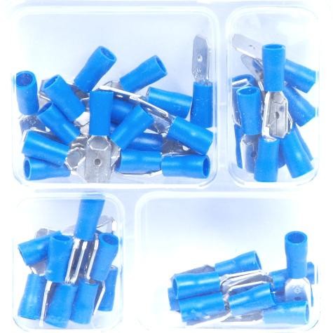

@Joske AMP is een merknaam van allerhande stekker en aansluitmateriaal.
images
In dit geval gaat het om het zogenaamde "mannetje en die past in de zekeringenkast waar anders een zekering in zit.
Ik heb met een multimeter de spanning opgezocht zowel voor constant + en contact +
Achter in het instructieboekje staat de afbeelding van de zekeringenkast en de lijst met zekering nummers en of die nog vrij zijn.
zwevende zekering
AMP stekker er aan en in de zekeringenkast steken en de andere kant naar de verbinding die je nodig hebt.
