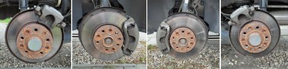

De remmerij is aan vervanging toe. De slijtage is duidelijk te zien en bij het dagelijks gebruik mis ook een zekere bite. Vervanging uitbesteden of zelf doen?
Tijdens de oriëntering naar vervangende onderdelen en tarieven voor de werkzaamheden :( werd al heeel snel duidelijk, dat ga ik zelf doen. Kan ik ook meteen de remklauwen op kleur brengen. ;)
Welke schijven en blokken? Dat staat nog open (Brembo & EBC Redstuff) maar om even zeker te zijn van afmetingen en onderdeelnummers de remmerij afgelopen zondag ff aan een nader onderzoek onderworpen.
:pieker:Hmm, prima weer, wiel(en) is (gaan) er af, de Foliatec remklauwverf al binnen, zal ik ’t doen of zal ik ’t niet doen, wachten tot ik de schijven en blokken binnen heb? Of nu…? Niet nadenken…nu!!"
De tijd genomen, goed schoongemaakt, tot op de millimeter afgeplakt en zeer aandachtig zitten “kleuren”
Onderstaand het resultaat, blij mee.
Netjes!

Maar goed, eerst moest de versleten 'meuk' er natuurlijk nog onder uit. Meteen een nieuw stuk gereedschap uitgeprobeerd en dat bevalt prima in plaats van assteunen. Auto in z’n geheel de lucht in en op de hoogste stand van iets meer dan 60 cm een veel betere hoogte om bij te werken.
De versleten 'meuk'. Deed z'n werk nog maar ging wel richting 'op'.
