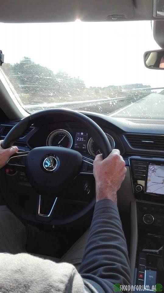

Vorige vrijdag ook koelstof moeten bijvullen. Niveau zat behoorlijk onder minimum. Dealer heeft e.e.a. nagekeken, maar niets gevonden. Gewoon verder in de gaten te houden.
Gisteren dan maar meteen een stress-test uitgevoerd in Duitsland ...
