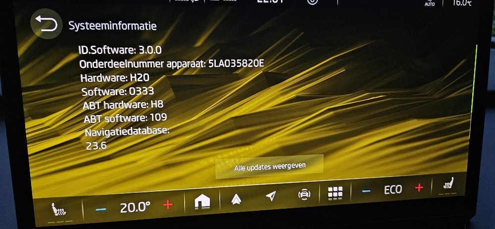

Ik kreeg van deweek een melding tijdens het rijden dat er een update was.. heb op later gedrukt.. eenmaal bij de parkeerplek ga je kijken bij systeem info en dan alle updates.. geen updates beschikbaar.. zo irritant is dat...
Dus tja.. ?
