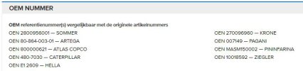

Stefan, wat moet je hier nou weer mee? Is niet gemaakt voor de Citigo .. past niet!
Nou dat zullen we nog wel eens even zien. :D

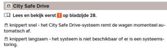

Gisteren waren we op pad geweest en het viel me op dat de ruit aan de binnenkant echt eens even schoongemaakt moest worden. Vooral met de laagstaande zon was het zicht niet optimaal.
Beetje ruitenspray, wat doekjes ... Super, ruit weer lekker schoon. De rest ook nog even gedaan. Ging ik weer in de auto zitten en startte de motor, binnenspiegel weer even goed zetten. Begint er ineens wat te knipperen in het display ...
Huh? Storing in het City Safe Drive systeem?
Ik kijk naar de ruit ... hangt de onderkant van de afdekkap helemaal los van de ruit samen met de sensoren. :unsure:
What the .... ????
Vraag me niet hoe het nou precies gekomen is ... want ik ben echt niet als een woesteling aan de gang geweest maar die sensorbende was dus losgekomen van de ruit. :oops:
Direct op onderzoek uit, wat bleek; de onderste steun die op de ruit gemonteerd zit en waar zowel de sensoren als de afdekkap op vastgezet worden had losgelaten van de ruit! Er zat nog wel een klein beetje kit op de ruit maar dat zat ook niet heel erg vast aan de ruit. Ik kon het er grotendeels zo vanaf peuteren. Het steuntje zelf zat nog vast in de afdekkap.
Gelukkig maar dat ik nog een tube ruitenkit in de berging had liggen. Dat kwam welliswaar uit een Renault doosje .. maar ruitenkit is ruitenkit. De boel ontvet en het steuntje weer aan de ruit geplakt. En jeetje ... wat plakt deze rommel wél verschrikkelijk goed, ik heb nog steeds restjes aan m'n vingers zitten. :D
En ja .. ik heb een klein beetje gesmeerd waardoor er iets in het venstertje van de sensor terecht is gekomen .. maar omdat daar geen primer op de ruit zit krab je dat er zo weer vanaf. Doe ik nog wel een keer ... als ik zin heb.
De sensoren zitten nu dus weer aan de ruit en de storing is weg. Ik ben alleen bang dat ik de afdekkap niet meer terug kan plaatsen zonder verdere modificaties want volgens mij heb ik het steuntje net wat hoger geplakt dan waar hij oorspronkelijk zat. Dat is voor de sensoren geen probleem maar voor het kapje vrees ik wel ... :unsure:
Maargoed dat zie ik later wel weer een keer. Eventueel laat ik die kappen gewoon weg. Het was al zo'n verschrikkelijk gemartel om ze aan de ruit te krijgen doordat het wel vol is geraakt met kabels die eronder verstopt moeten worden tegenwoordig. :maakmegek:
Maar wat me hierbij wel enorm heeft geïrriteerd is de nogmaals geopenbaarde k*tkwaliteit van die AGC-ruit. Afwerking was al niet top zoals ik eerder al eens had laten zien, en dat er nu een steun los komt van de ruit terwijl ik echt niet als een gek eraan heb lopen trekken ofzo is ronduit belachelijk. Zo'n steun mag niet zo makkelijk los komen. En eerder toen ik bezig ben geweest met de afdekkappen pas maken heb ik die kappen heel vaak weer losgehaald en toen bleef het wel gewoon zitten. Wellicht dat door het warme weer van gisteren de kit wat zachter is geworden en het daardoor los heeft gelaten .. maar ook dat is iets wat normaliter niet zou mogen gebeuren.
